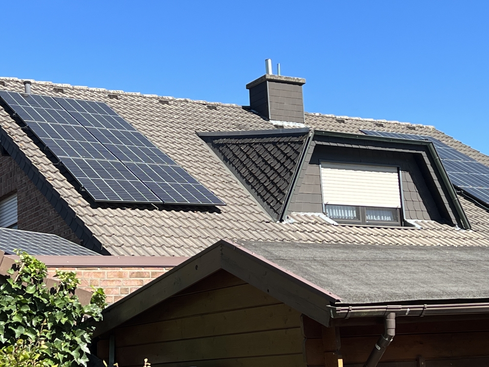

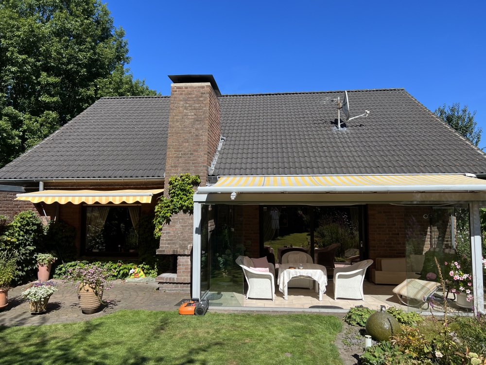

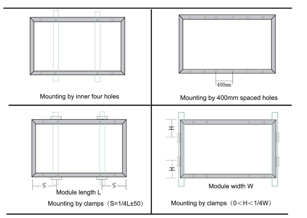

Ich habe ein Hausdach mit 32° Neigung, auf das 12 Solarmodule montiert werden sollen. Auf dem Foto 1 sieht man das Dach. Rechts und links vom Schonstein sollen je 6 Module in je zwei Reihen montiert werden. Auf dem zweiten Foto sieht man das Dach meines Nachbarn. So soll die Anordnung auch bei mir werden.
Die Module Dimensionen: Länge: 1722 mm, Breite: 1134 mm, Höhe: 30 mm. Die Typenbezeichnung ist JA Solar JAM54S-30-405-MR-BF 405 W mono.
Welche Halterungen brauche ich bei diesem Dach und diesen Modulen? Wieviel von welcher Sorte?
Im Internet werden viele verschiedene Haken angeboten, welche sind sinnvoll?

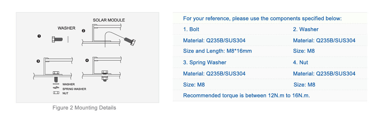

Gern geschehen. Ist halt ein Hausbauforum und kein Heimwerkerforum. Übrigens werden die Module im Normalfall nicht direkt aufs Dach gesetzt, sondern auf eine Unterkonstruktion, die auch vom Dach abhängig ist. Was hast Du für eine Unterkonstruktion gewählt?

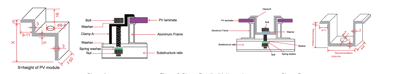

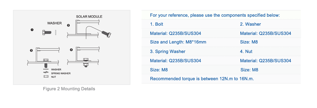

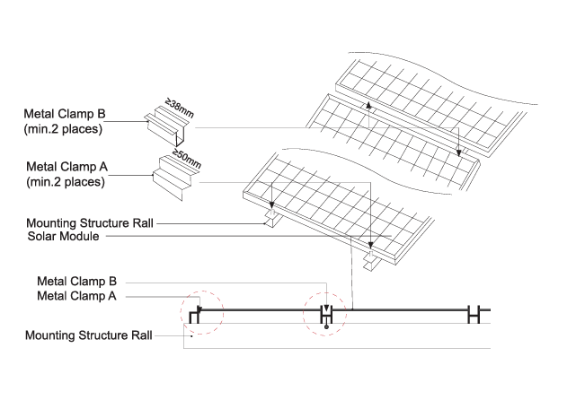

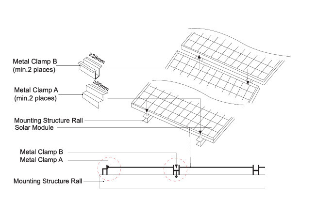

In der Montaganleitung zu den Modulen findest Du für verschiedene Montagetypen Infos.
