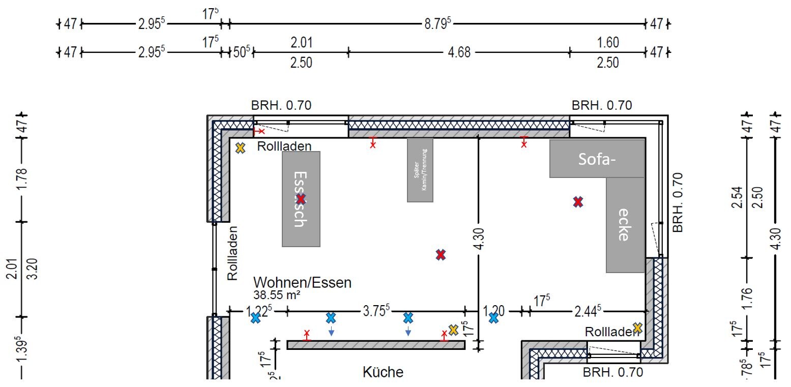

wir sind gerade dabei unsere Lichtplanung abzuschließen und haben noch ein Störgefühl für "später".
Wir haben einen Raum (Grundriss und Planung angehängt) mit einer Deckenhöhe von 4m, alle Fenster schließen auf 3.00m (OK.FF) ab.
Grundsätzlich planen wir 3 Deckenauslässe (rot) über dem esstisch, Couchtisch und einen mittig.
Zusätzlich für die Amientbeleuchtung (gelb) an 3 Positionen weitere Deckenauslässe für z.B. hohe Kugelleuchten.
4 Wandauslässe sind für Up-/Downstrahler vorgesehen und im "Laufweg" haben wir 4 Einbauspots, die mittigen mit einem Abstrahlwinkel zur Trennwand an der später ein Fotokunstwerk hängt. Zu wenig? Etwas vergessen?
Leider finden wir wenig Inspiration zum Innenausbau/Design von Wohnräumen mit hohen Decken.
Habt ihr einen Tipp, wo wir ggf. noch eine Leitung reinlegen lassen sollten, damit wir später ggf. das Licht noch ausbauen können? z.B. mit LED-Strips rund rum?
Sollten wir direkt eine "Kabelverlängerung" mit einbauen? Viele Leuchten haben nur eine max. Kabellänge von 2m, das würde nicht reichen - gibt es hier Praktikertipps, was man beachten sollte?

Deckenhöhe von 4 Metern? Bei einer Raumbreite von 4,30 … puuuh….
Da würde ich eher schaltbare Steckdosen für Stehlampen vorsehen, bevor Du ein Sammelsurium von Deckenleuchten einplanst.
Licht ist wichtig, aber auch da zählt Qualität vor Quantität.
Das wäre jetzt echt ein zu viel!
Die zwei/vier Bilderleuchten konkurrieren mit den Wandauslässen. Die sind auch verschoben. Das fällt negativ auf.
Brauchen die Bilder Extralicht von oben aus 4 Meter? Ich würde eher die Zugänge zum Raum gradlinig betonen…
Ich muss aber auch sagen, dass mir der Raum irgendwie nichts gibt. Fenster hinter Sofa, Zugang WZ mit Verlauf Richtung Wand. Keine Kuschelecke, kein TV-Platz. Kann man vom Haus noch mehr sehen?
Auf jeden Fall würde ich Licht „da oben“ vermeiden.
NordischJung
Das ging aufgrund des Splitlevels im Haus nicht anders. Ob wir später abhängen, sehen wir noch. Derzeit erstmal nicht.
Steckdosen lösen wir „smart“ mit einem Adapter davor bzw. sind in den Lampen auch schon Smart unterwegs. Aber top Tipp! Da denken viele nicht dran.
Beleuchtung Bilder. Die 4 Spots beleuchten unseren „Gehweg“ die mittleren drehen wir etwas zur Wand. Das nutzen wir für das Bild mit.
Die Up-/Downspots sollen nicht konkurrieren, sondern abends als alleiniges Licht mit drin sein.
Kuschelecke und so ist richtig. Es kommt mittig an die Außenwand noch ein Kamin. Dann schauen wir mit der finalen Platzierung.
bitte nichtfalsch verstehen: Qualität vor Quantität! Nur später komm ich nicht mehr ran.
