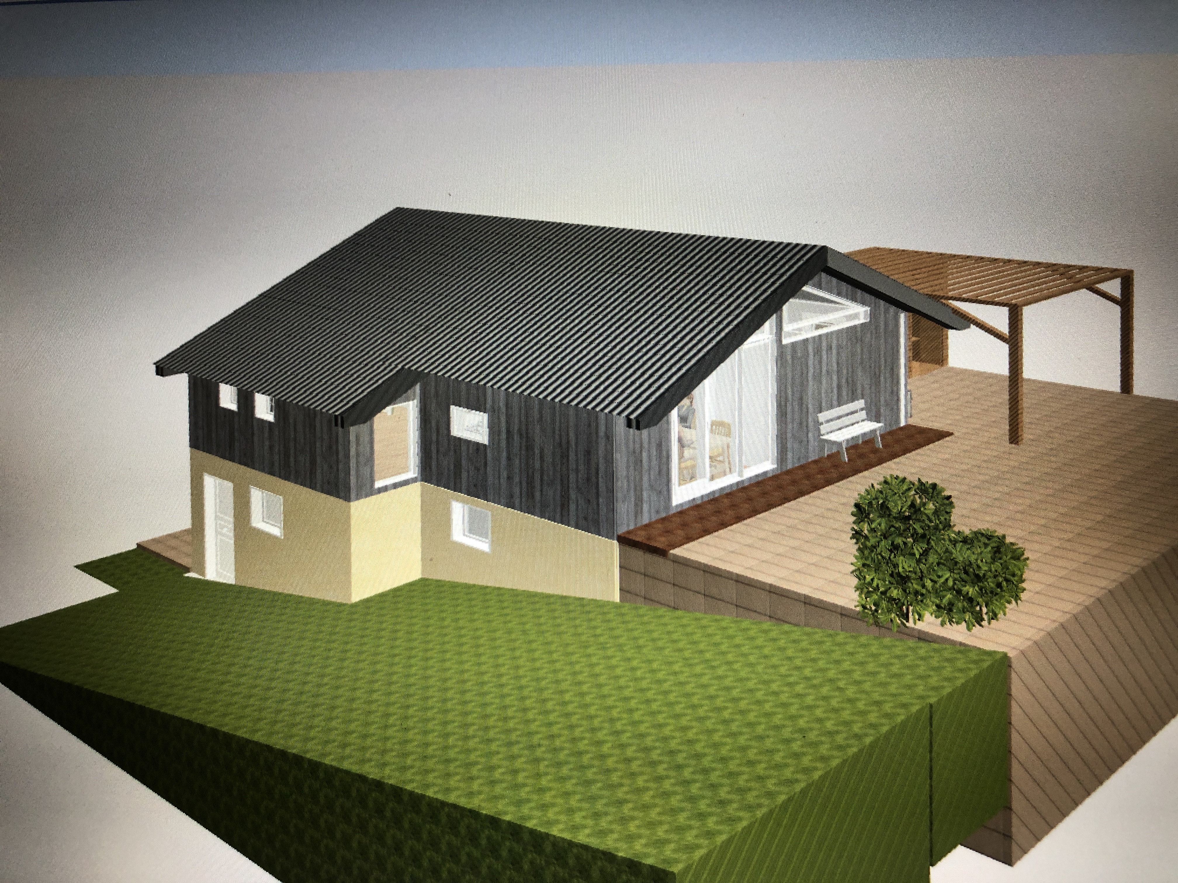

Hallo liebes Forum,
Hausvertrag unterschrieben, Kellervertrag steht bevor und nun geht es um den Aushub des Hanges für den Keller.
Der Aushub wird so 210 qbm betragen und muss nicht entsorgt werden - Bodenklasse 3.
Mit welchen Kosten muss ich rechnen für Aushub, wieder anfüllen und Resterde auf Grundstück verteilen?
(Ich finde im Netz immer nur Kosten MIT Entsorgung des Aushubs und Angaben die Jahre alt sind).
Hatte vielleicht jemand aktuell das gleiche Thema?
Vielen Dank
