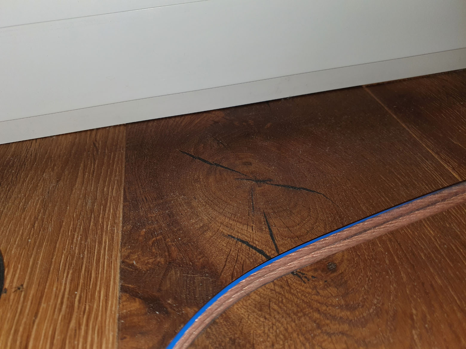

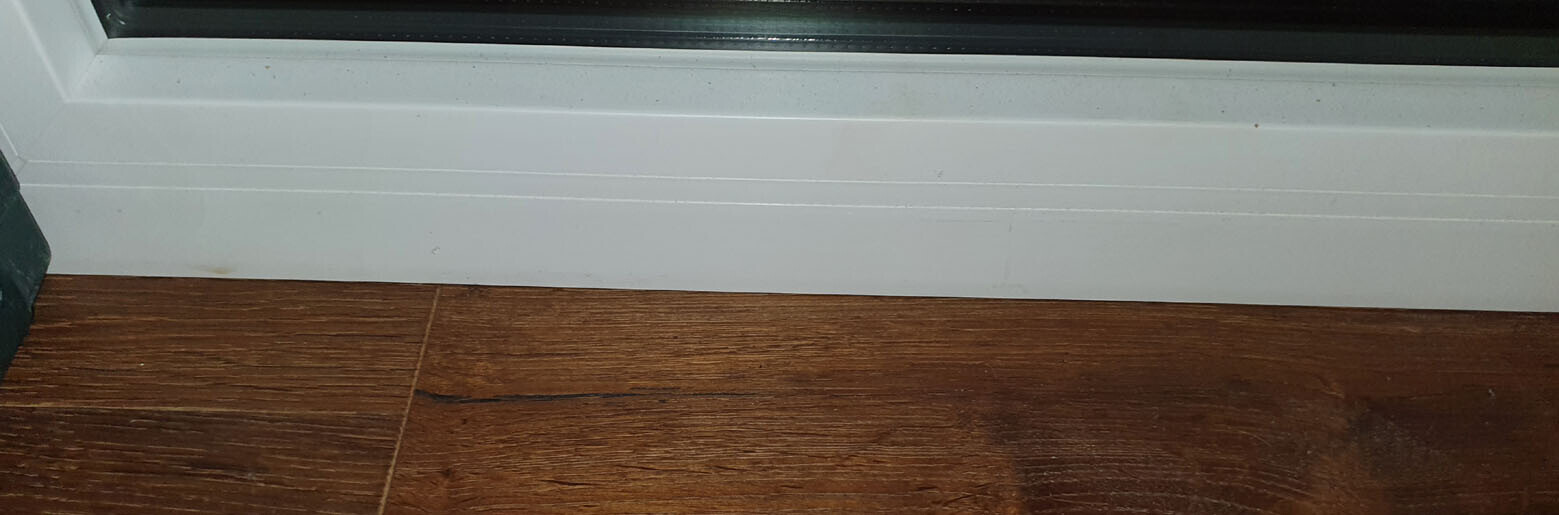

i_b_n_a_n
frage mich gerade ob ich was falsch gemacht habe? Ich habe "einfach" das Parkett (schwimmend verlegt) knapp unter den Rahmen geschoben an allen bodentiefen Fenstern bzw. der Terrassentür. So hat es Platz zur Ausdehnung und ich habe ein saubere Kante ohne Silikon. Welche Solikonfarbe hätte ich auch nehmen sollen bei Eiche geräuchert und weissen Fensterrahmen? Das war zwar echt schwierig genau die passende Höhen und Abstände überall hinzu bekommen, aber mit gefällt es.
