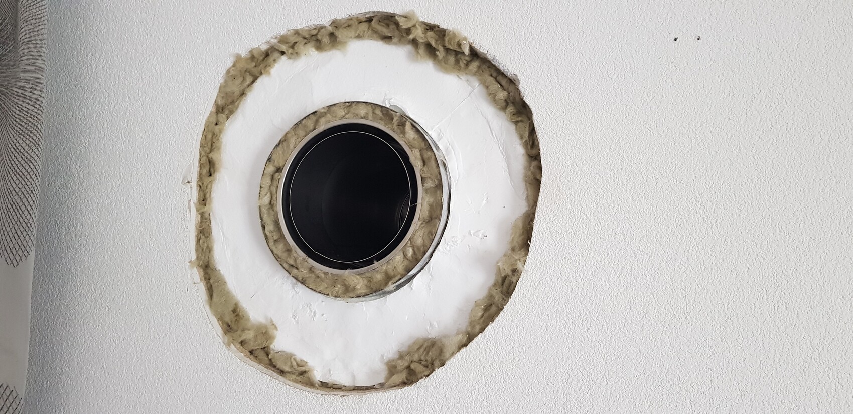

Liebes Forum,
wir wohnen seit 2015 in einem Fertighaus (Fachständerbauweise). Wir haben in den letzten Tagen einen Edelstahlkamin außen nachrüsten lassen.
Dafür wurde ein Wanddurchbruch von etwa 20-25 cm Durchmesser geschaffen.
Es wurde ein Coolblock von Schräder für das Kaminrohr eingesetzt. In dem Block verläuft das Kaminrohr.

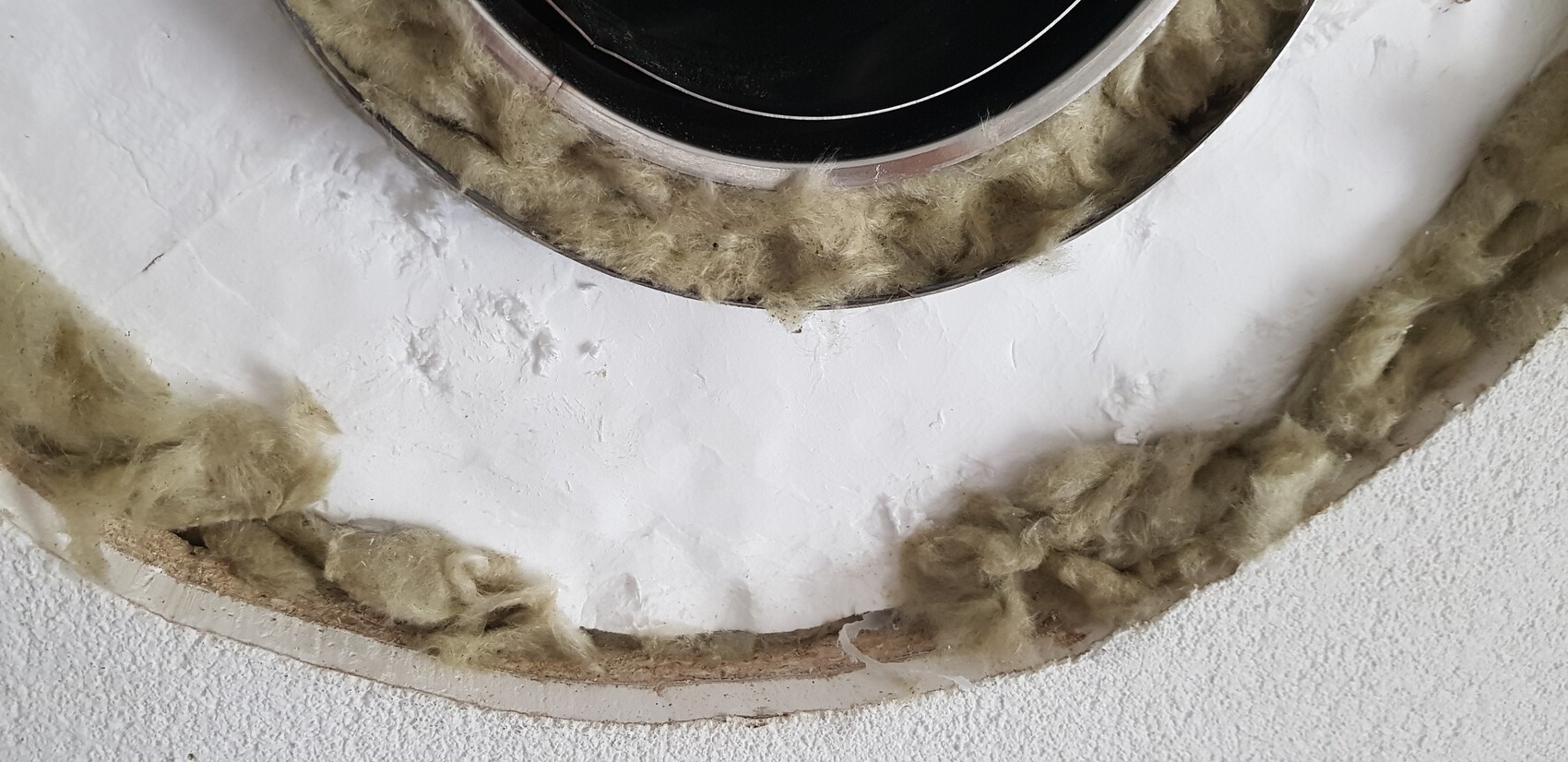

Wir mussten dazu die Dampfdiffussionssperre durchtrennen. Jetzt meine Frage, wie kann ich diese Sperre wieder schliessen?
Die Sperre ist etwa in einer Tiefe von 3 cm zur Innenwand angebracht. Erst kommt die Rigipsplatte, dann eine Spanplatte und dann die Diffussionssperre.
Wir müssten Sie sozusagen um das Kaminrohr herum schliessen. Der Ausschnitt erfolgte glatt, d.h. die Diffussionssperre müsste erst an den Rändern freigelegt werden, d.h. Rigips- und Spanplatte müsste vorsichtig entfernt werden um etwas von der Folie sichtbar zu machen, um eventuell mit Abdichtband ein weiteres Stück Diffussionssperre einkleben zu können.
Danach müsste ein rundes Stück Rigips und ein rundes Stück Spanplatte (Form eines Donuts) eingesetzt werden. Hier stellt sich mir die Frage, wie ich dieses beide Stücke einsetzen und verkleben kann?
Fragen über Fragen, von außen ist der Durchbruch gut isoliert, allerdings ist die Anfertigung von innen bauseits zu leisten.
P.S. derzeit ist die Sperre auf einem Ausschnitt von 20cm geöffnet. Feuchtigkeit sollte kein Problem sein. Ich nehme an, es muss schnellstens geschlossen werden, oder?

Ich habe ehrlich gesagt auch keine bessere Idee als du.
Aber du bist wahrscheinlich nicht der erste, der einen Kamin im Holzständerhaus nachrüsten lässt.
Ich würde mal nachfragen bei Hausbauer, Ofenbauer, Schräder...

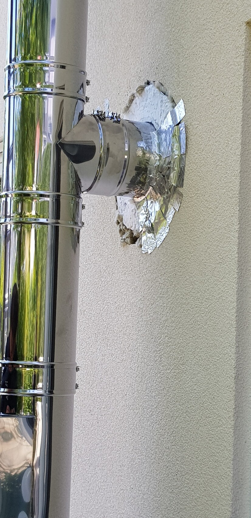

aktuell würde ich mir deutlich mehr Gedanken über die Abdichtung außen machen, auch wenn klar ist dass das noch nicht fertig ist ... Aber Alustreifen auf Kaminrohr und dann auch den Putz zu kleben erscheint mir nicht als optimale bzw. ausreichende Lösung?
Wäre nicht ein (dauerelastischer) Kartuschendichtstoff (NICHT Silikon!) rundherum dicht anschliessend an den Coolblock und den Putz besser gewesen? Läuft aktuell Wasser hinter die Abdichtung (Aluklebestreifen?) wird zuerst die mineralische Dämmung nass und dann gammelt irgendwann das Haus an der Stelle nach und nach weg. Der Schwiegersohn meines Bruders ist Zimmermannmeister (in einer FA die Holzrahmen- und Massivholzhäuser errichten) der regelmässig genau solche Schauergeschichten erzählt.
Auch ich rate dringend dazu mit dem Hausbauunternehmen zu reden um diese Stelle auch bzgl. evtl. Gewährleistungen korrekt abzudichten, von außen wie auch innen.

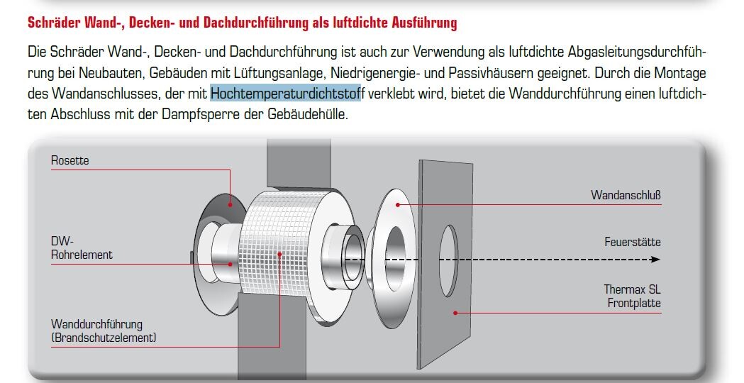

-Auf Bild 1 im Anhang seht ihr die Einbauanleitung der Firma Schräder. Am Montag kommt ein Innenarchitekt und will alles weitere besprechen.
Fragezeichen im Kopf habe ich noch bzgl. der Diffussionsbremse. Offen ist für mich noch, wie diese am Coolblock befestigt werden kann. Ich gehe mal davon aus, dass die üblichen Klebebänder nicht einsetzbar sind. Dazu habe ich die Firma Schräder angefragt. In der Anleitung steht Hochtemperaturdichtstoff. D.h. es muss wohl eine Art Silikon verwendet werden und dann bin ich mir noch nicht sicher, wo genau (weisse Fläche) am Coolblock die Diffussionsbremse per Kleber angebracht werden kann.
Auch bzgl. der Größe der Feuerschutzplatte habe ich noch ungeklärte Fragen. Schön sind die Dinger ja nicht und ich gehe davon aus, dann mindestens 70 x 70 cm im Wohnzimmer an der Wand hängen. Da stellt sich mir halt die Frage, ob man nicht die komplette Wand 2,40m H x 2,20 Breite mit einer bzw. zwei Platten komplett zumacht und dieses dann weiss anpinselt....
