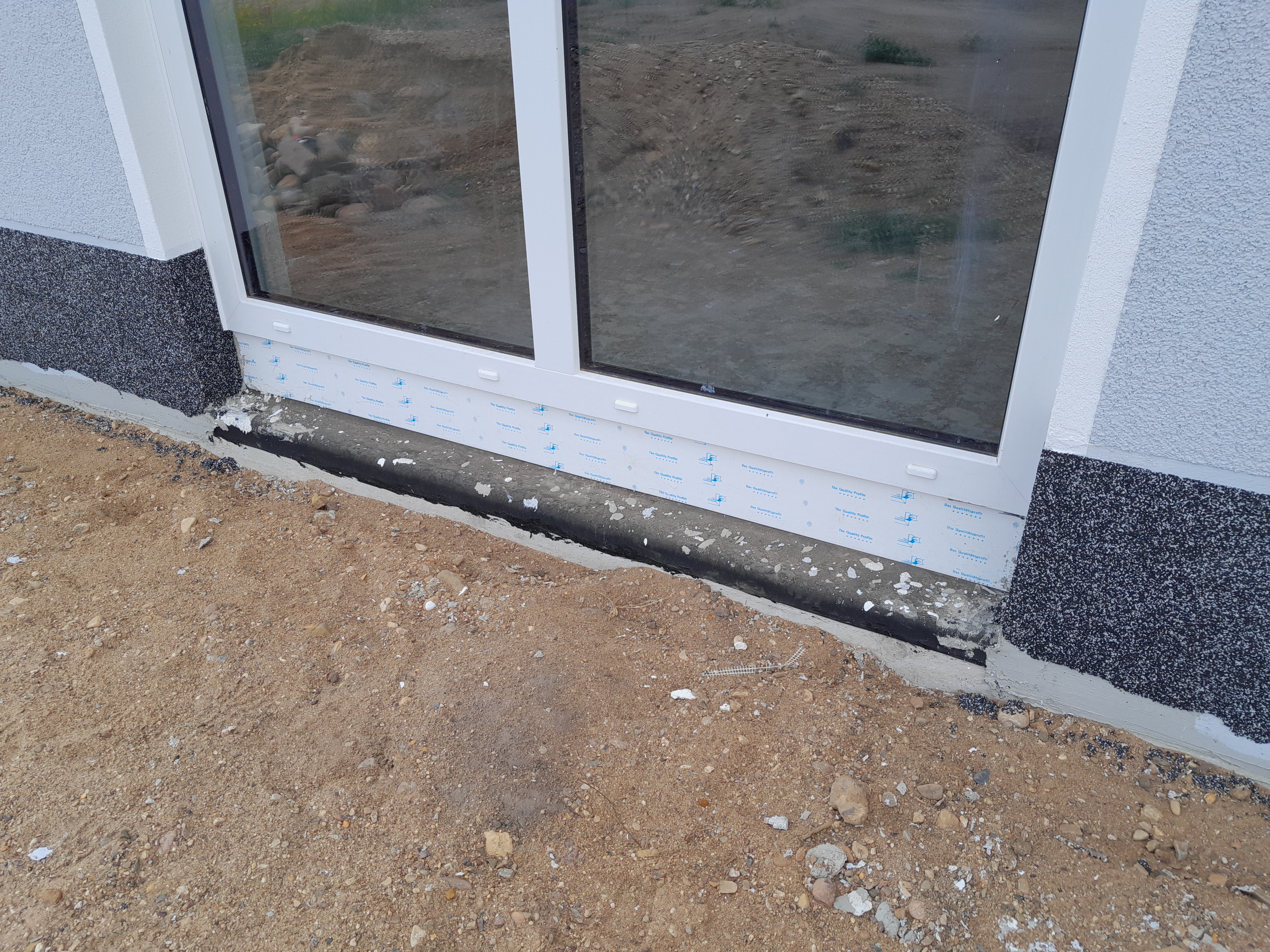

Sind gerade dabei zu schauen wie wir ringsum die Abdichtung darstellen.
Aktuell haben wir Bodenplatte (Streifenfundamente ringsum) mit bitumenbahn als Abdichtung horizontal und darauf dann die Mauern.
Ringsum ist verputzt inkl buntsteinputz, darunter bis etwa 30cm Tiefe unter Platte will ich jetzt isolieranstrich und noppenbahn setzen, davor dann später spritzschutz mit Kies.
Bei dem Terrassenfenster hier bin ich etwas irritiert.
Auch den weißen Bereich anstreichen und dann davor eine entwässerungsrinne? Das Fenster ist fest somit geht es hier wirklich nur um "wie am besten das Regenwasser ablaufen lassen".
Anbei ein Bild damit man weiß was ich meine

Da hat aber der Fenster Monteur aber was vergessen. Das ist ja nicht gegen Schlagregen dicht. Da muss noch ne EPDM-Bahn oder ähnliches hin. Deine Rinne schützt dann gegen stehendes und drückendes Wasser
