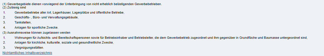

Jep - aber mit Baurecht Gewerbe. Um Dich mal aufzuklären, nachfolgend eine kleine Aufstellung:
Deutscher Text zu zulässigen Gewerbegebieten: Arten von Betrieben und Ausnahmen.
Und ups - da stehen auch die Wohnungen. Aber nur untergeordnet und in Verbindung mit Gewerbe.
Insofern ist Dein Tipp leider für die Tonne. Ich baue keine Tankstelle, nur um auch billiges Bauland für ein Häuschen zu bekommen ;) . Von den Nachbarn mit der Spielothek und der 40.000qm Logistikimmobilie mit 24/7 Verkehr ganz zu schweigen.
