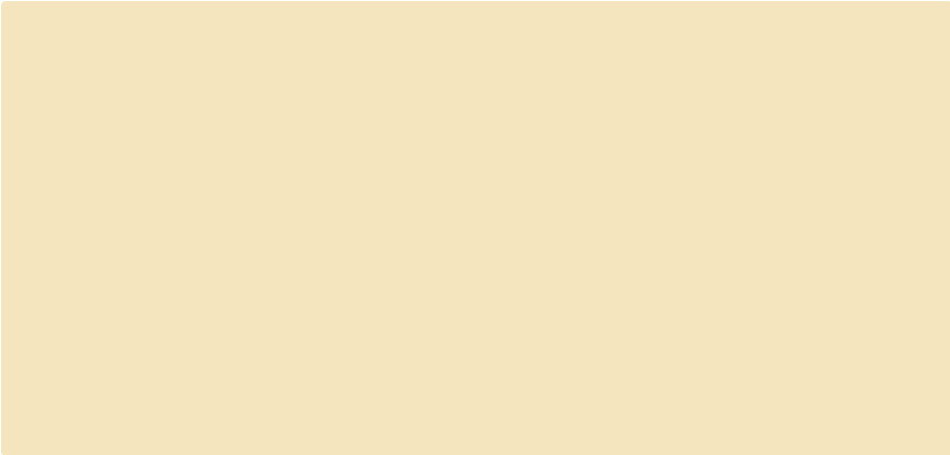

Wie in einem anderen Thread angemerkt, haben wir uns bei der Bemusterung für die Farbe der Außenfassade (incl. Sockel) "sto 16024, HB 81, C1", "Silikonharz, diff. offen", "Kratzputz K3" entschieden. Bei der Bemusterung, auf dem kleinen Täfelchen, erschien uns die Farbe sehr warm und hell, was von uns auch ausdrücklich so gewünscht ist. Als ich im Internet nach dieser Farbe gegoogelt habe, fand ich nur ein Farbmuster zu "sto 16024" (siehe Foto), was mir viel zu dunkel ist.
Weiß jemand von Euch, welche Bedeutung die Zusatzbezeichnungen "HB 81, C1" haben und ob sie aussagen, dass die Farbe insgesamt heller als "sto 16024" ist? Eure Rückmeldungen sind für mich sehr wichtig, da wir im Moment noch die Möglichkeit haben, die Wahl der Farbe zu korrigieren. Vielen Dank im Voraus. :)
Screenshot 2022-04-03 at 11-49-16 16024 Sto - Wandfarben und Lacke bestellen.png

HB könnte für Hellbezugswert stehen. 100 ist weiß, 0 schwarz.
Farben an PC Monitoren, die plump gesagt unter 2000€ gekostet haben, sind falsch dargestellt. Besorg dir lieber einen Farbfächer oder Musterstücke vom Hersteller.

C1 bedeutet Farbtonklasse 1, es gibt C1, C2, und C3.
Je höher der C - Wert,je höher der Farbtonanteil. Dunkelrot hat C3.
Ist dann teurer und bleicht auch schneller aus. Ich würde immer C1 nehmen. sonst muss man alle 5-10 Jahre streichen.

Nachtrag: Ich habe auf meinem Handy nun noch ein Foto (anbei*) von der Bemusterung gefunden, auf dem die Farbe viel zarter und heller wirkt, auch wenn man die verschiedenen Displays berücksichtigt.
Sagt der Wert "HB 81" aus, dass es die Farbe "sto 16024" in meinem Eingangsbeitrag ist, aber erheblich heller als nur die Farbe mit der Bezeichnung "sto 16024"?
