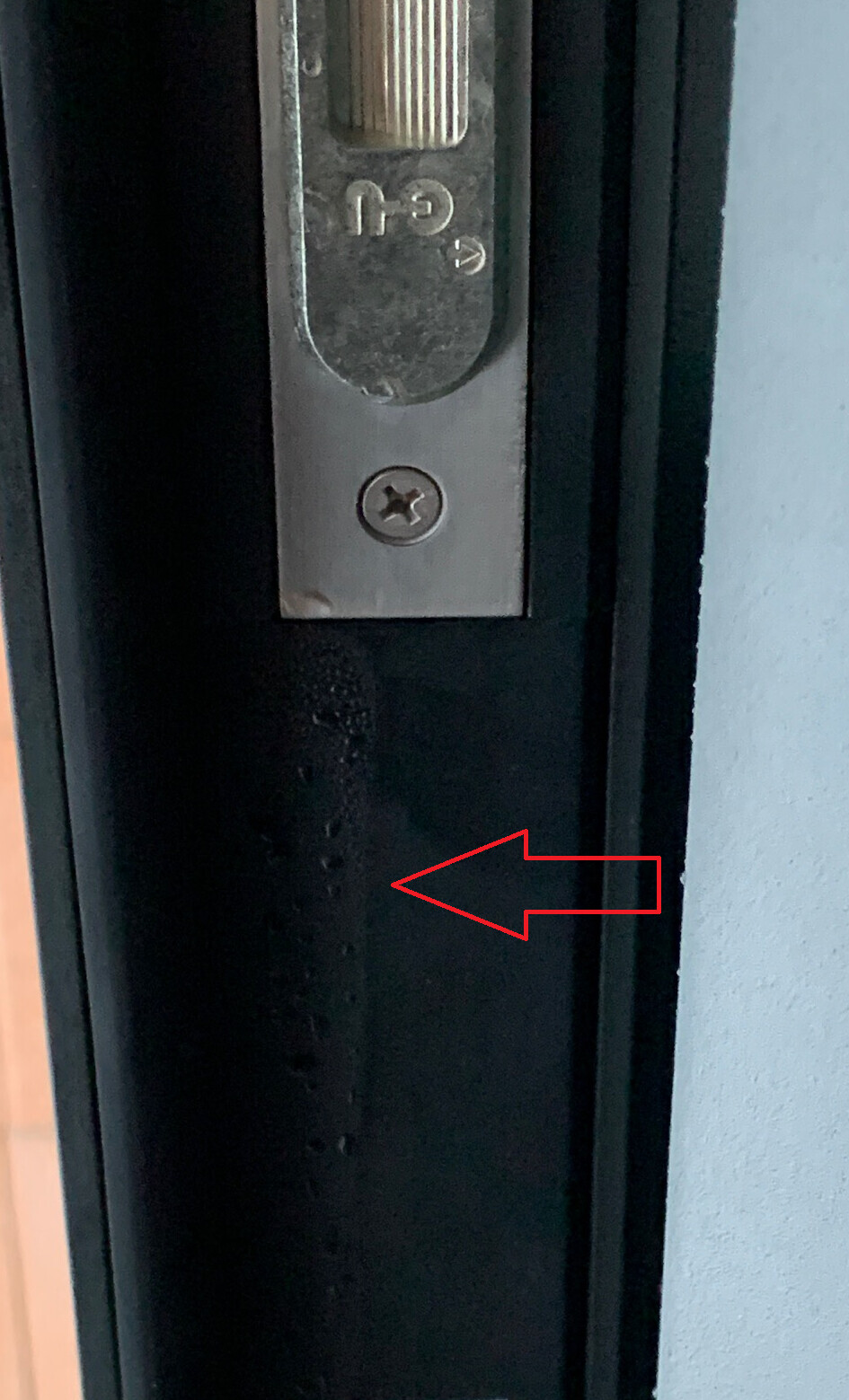

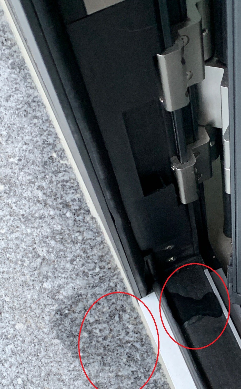

Hallöchen zusammen,
im Winter müssen wir bei unsere Haustür leider feststellen, dass wir im Rahmen auf der Türbandseite öfters Kondenswasser haben (nicht nur an einer Stelle sondern eigentlich mit einigen Unterbrechungen die komplette Türhöhe). Teilweise so viel, dass es dann bei geschlossenem Zustand im Türrahmen runterläuft und sich auf dem Stein vor der Tür immer ein kleiner nasser Fleck sichtbar macht. Oder es steht halt dann ne kleine Pfütze auf der Türschwelle.
Ist das normal aufgrund der gut gedämmten Türen heutzutage? Ist ja auch normal, dass sich innerhalb am Fenster unten Kondenswasser bildet. Aber gut, hier könnte es ein Luft-Dichtigkeitsproblem nach außen sein, wodurch das Wasser (in Form von Luftfeuchte natürlich) in den Türrahmen gelangen kann?
Dankeschön euch und Grüßle aus BaWü :)
Nahaufnahme am Türrahmenboden mit Scharnier und Dichtung, Spalt sichtbar.
Nahaufnahme Türrahmen mit Metallverschluss, Schraube sichtbar; roter Pfeil markiert Dichtung.

Da zieht warme Luft raus und kondensiert.
Lasst die Tür nachstellen vom GU oder auf eigene Kosten.
Wenn jemand mit Ahnung da ist,
lasst auch alle Fenster und Türen einstellen und Ölen,
das verlängert die Lebenszeit der Fenster und Türen enorm.
In den Rahmen geprägt, steht da, jährlich ölen.
Das ist bauseits über 50 Jahre durchzuhalten
