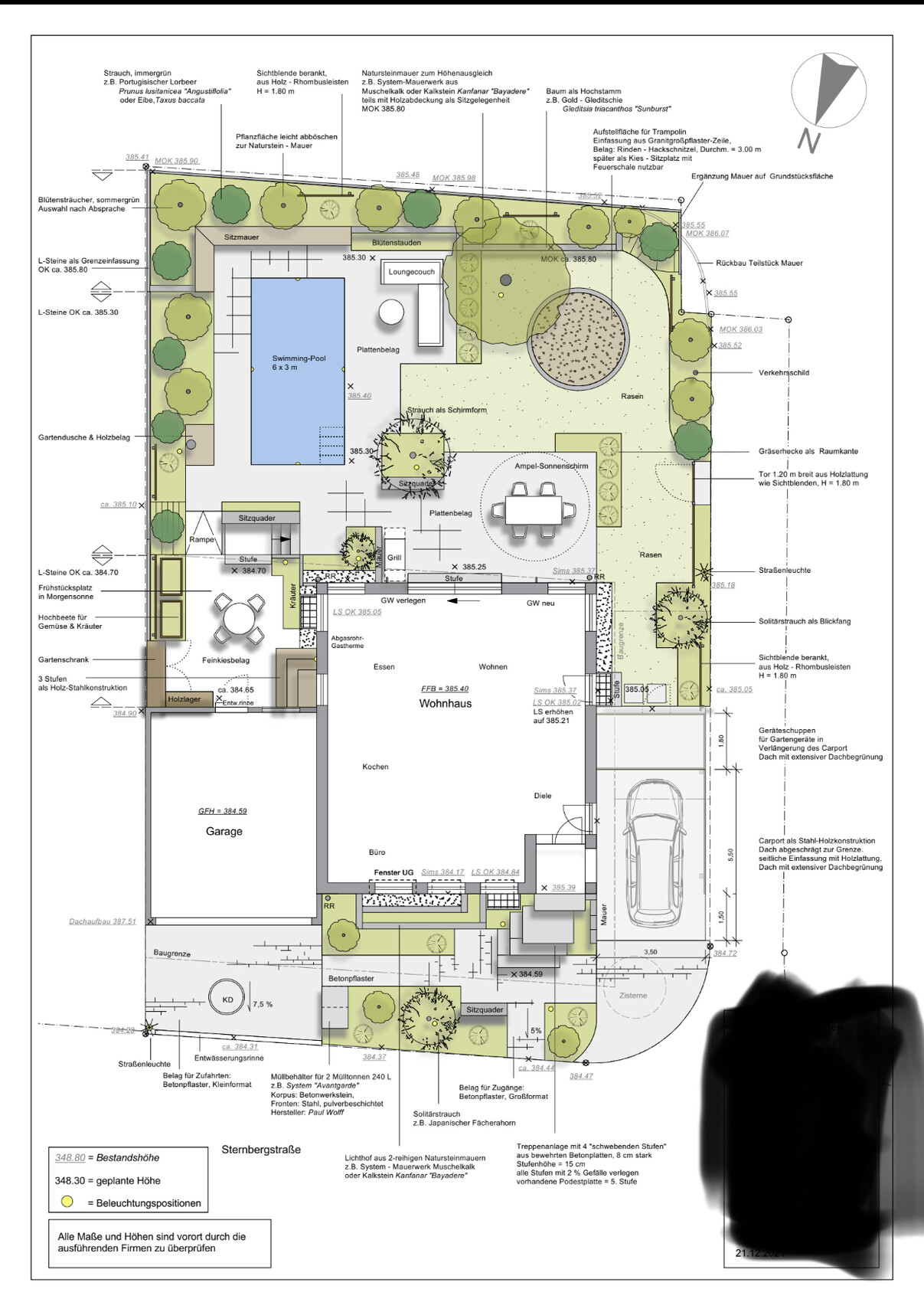

wir haben letztes Jahr ein Haus im Kreis Reutlingen gekauft und nun steht der Garten und die Außenanlagen an. Er ist komplett im Rohzustand
Wir haben einen Plan von einer Landschaftsarchitektin erstellen lassen. Nun möchten wir gerne wissen, was der Spaß so ca. kosten würde (ohne den Pool!) Ich weiß eine genaue Angabe ist schwierig, aber ein Richtwert wie 50.000, 75.000 oder 150.000 würde schon genügen als Start.
Vielen Dank!

Kommt drauf an, wie das Gelände jetzt aussieht und welche Materialien ihr wollt (Naturstwin vs. Betonstein z.B.).
Und welche Pflanzen und wie groß.
Zwischen 75k€ und 100k€ auf jeden Fall.

Bei dem Belag dachten wir an Molina von Godelmann (liegt so bei 50€ netto der qm). Das Gelände ist zwar einigermaßen eben und frei geräumt, aber noch im Rohzustand.

Wie @aero2016 schon geschrieben hat wird das nicht günstig. Pflanzenart und Größe spielen eine Rolle. Dann habt ihr noch L-Steine usw.
Hoffe ihr habt ein eine große Zisterne und Bewässerung gedacht.
Sehe hier auch über 100k ohne Pool.
Wo soll eigentlich die Pooltechnik hin? Hier sollte man nicht sparen. Für Pool kannst du noch mal min 50k rechnen (wenn richtig gemacht mit entsprechender Technik.)

Kann nur zustimmen. Die Frage ist auch was da alles wie umgesetzt werden soll. (Z.B. gibts den Carport schon, die ganzen Sitzquader, Müllbehälter usw)
Wenn man sich die Details anschaut ist das ja nicht 08/15.
Region ist auch teuer. Ich würde auch sagen auch ohne Pool kann das weit über 100k gehen.

Blöde Frage, habt ihr die Grundflächenzahl berücksichtigt?
Und ja, ich würde aufgrund der Details auch >100.000 € schätzen.
