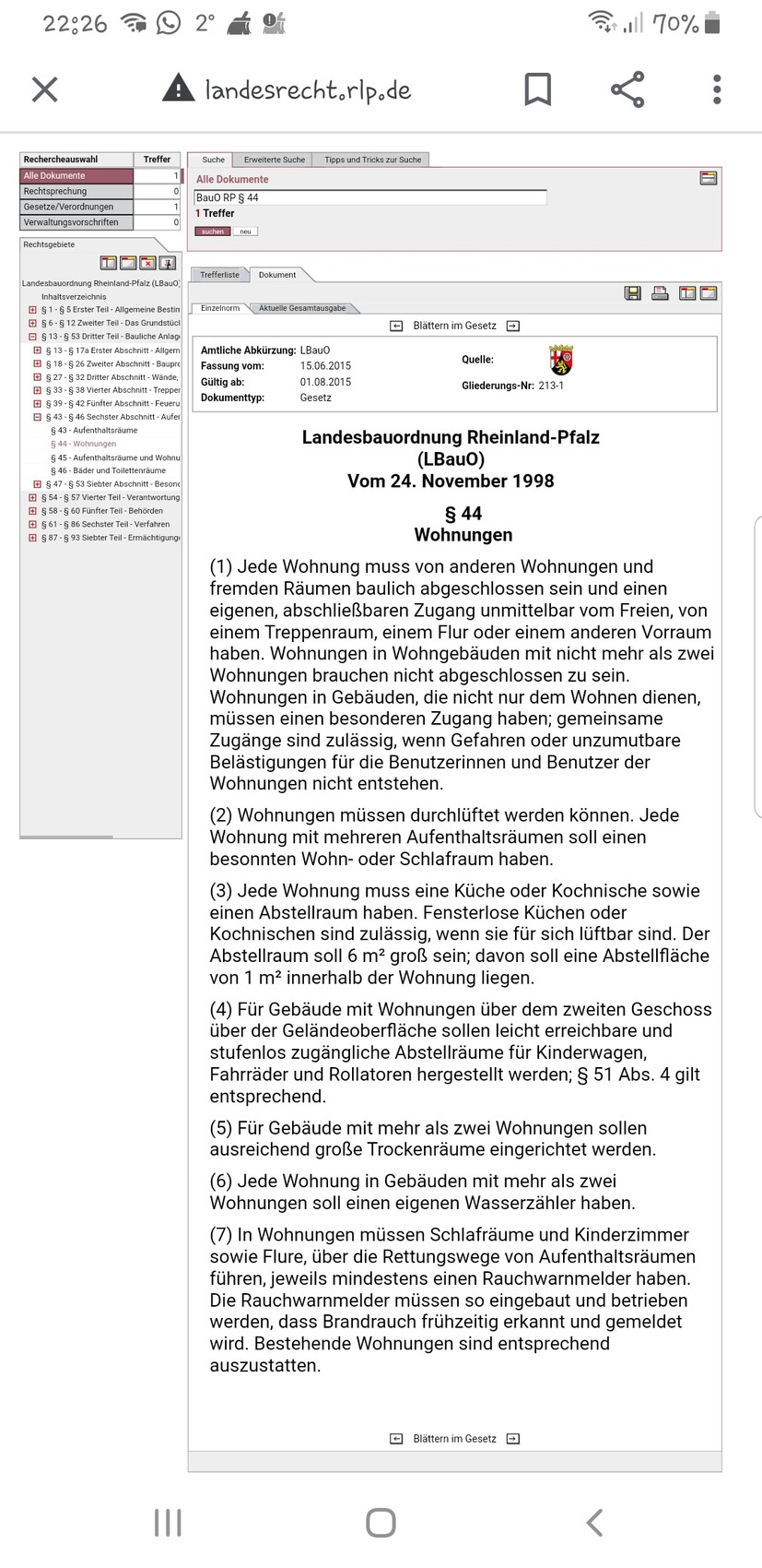

Wir bauen in RLP ein Einfamilienhaus mit Einliegerwohnung im Keller. Die Einliegerwohnung wird ca. 45 qm groß werden und wird zunächst von meiner Mutter bewohnt. Da wir auf Dauer keine Fremden bei uns wohnen haben möchten, werden wir - wenn meine Mutter nicht mehr da ist, was hoffentlich noch lange dauern wird - die Einliegerwohnung danach als Ferienwohnung anbieten. Evtl würde auch unser Sohn dort irgendwann mal einziehen.
Von meiner Mutter bekommen wir eine Pauschalmiete, bei Vermietung als Ferienwohnung ja ebenfalls (pro Tag oder Woche).
Die Frage ist daher, ob wir uns getrennte Leitungsführungen für Elektro und Kalt-/Warmwasser inkl. Zähler (auch für die Wärmepumpe) sowie die Erweiterung des Zählerschranks sparen können.
Laut telefonischer Auskunft der KfW sind dies keine Voraussetzungen für den Zuschuss. Gibt es aber z. B. im Rahmen des Baurechts oder Heizkostenverordnung oder oder oder Vorschriften, die diese ganzen Installationen erforderlich machen?

Kannst du mir bitte sagen, von wem diese Vorgaben gemacht werden? Z.B. Landesbauordnung etc? Und wo ich das finden kann. Ich suche mich seit Tagen dumm und dämlich...
Getrennter Eingang, Bad und Küche ist klar und das habe ich auch gefunden. Aber zu den Leitungen und Zählern nichts.

Laut Anhang ist dies erst ab 3 Wohneinheiten erforderlich. Daher meine Frage.
Laut Anhang ist dies erst ab 3 Wohneinheiten in RP erforderlich.
da sieht man, dass sehr vieles länderbezogen ist. Dein Land hast Du nicht genannt.
Da musst Du ja nur 6qm Abstellfläche vorweisen ;) Wahrscheinlich sind die teurer als die bescheidenen Wasser-Zähler, die quasi knapp unter einem Hunni :D
