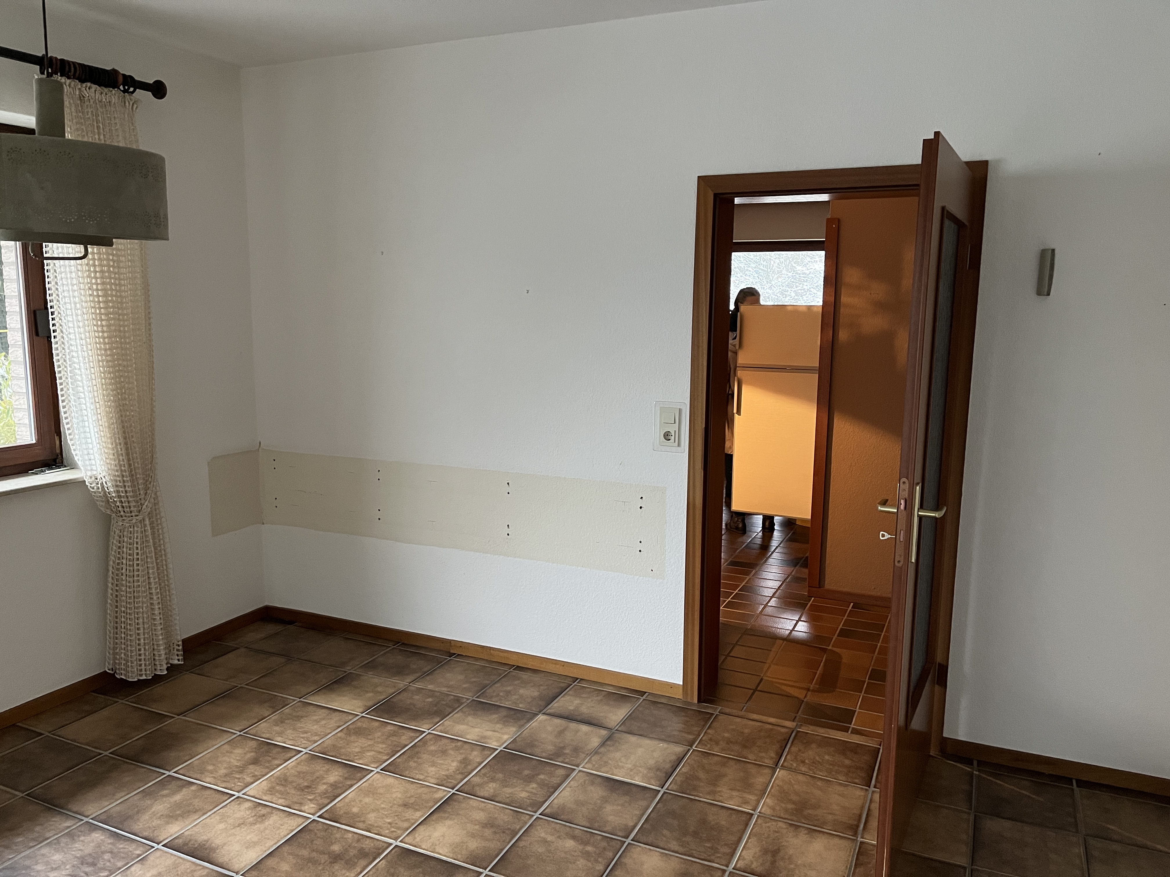

ich hole das Thema mal hoch, da wir vor ähnlichen Problem stehen:
Bei uns soll im Windfang / Flur Fliesen gelegt werden und im Wohnzimmer-Esszimmer-Küche Parkett. Aktuell liegen da überall "schicke" braune Fliesen (Zustand sehr gut aber hässlich) -überall ist eine FBZ vorhanden.
Der Fliesenleger (der auch das Parkett vollflächig verkleben wird) sagte, er würde die Fliesen drin lassen und mit Fliesenkleber und Parketkleber ausgleichen. Die aktuellen Fliesen sind ca 25x25 groß. Darüber kommen 60x60 Fliesen und Parkett Dielen in ca 200cm.
Kann das funktionieren ? Es war sich sicher , ich bin skeptisch
Alibert87
24.02.23 10:38
So sieht der Fliesenboden aus …….
Leerer Wohnraum mit braunen Bodenfliesen, Fenster links, offene Tür zur Küche mit Kühlschrank.

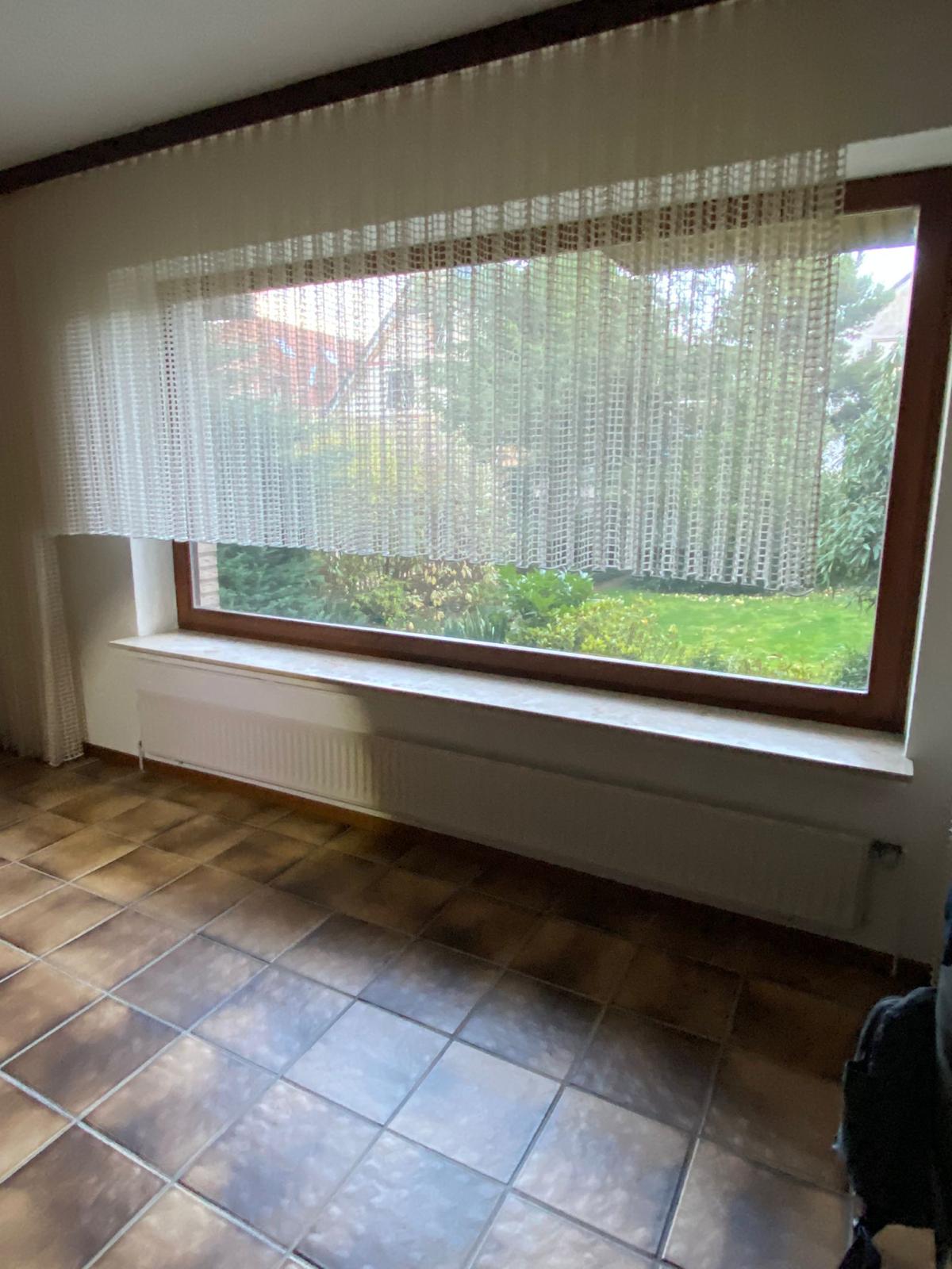

Großes Fenster mit heller Spitzen-Gardine, Blick in den Garten; Heizkörper unter der Fensterbank.

Wäre toll, wenn jemand seinen Senf dazugeben könnte. Danke 🙂
chand1986
01.03.23 11:22
Unabhängig davon ob es funktioniert: Die Fußbodenheizung büßt durch den zusätzlichen Aufbau an Effizienz ein. Bei Fliesen auf Fliesen mindestens weiß ich, dass es problemlos geht, selbst schon gemacht.
