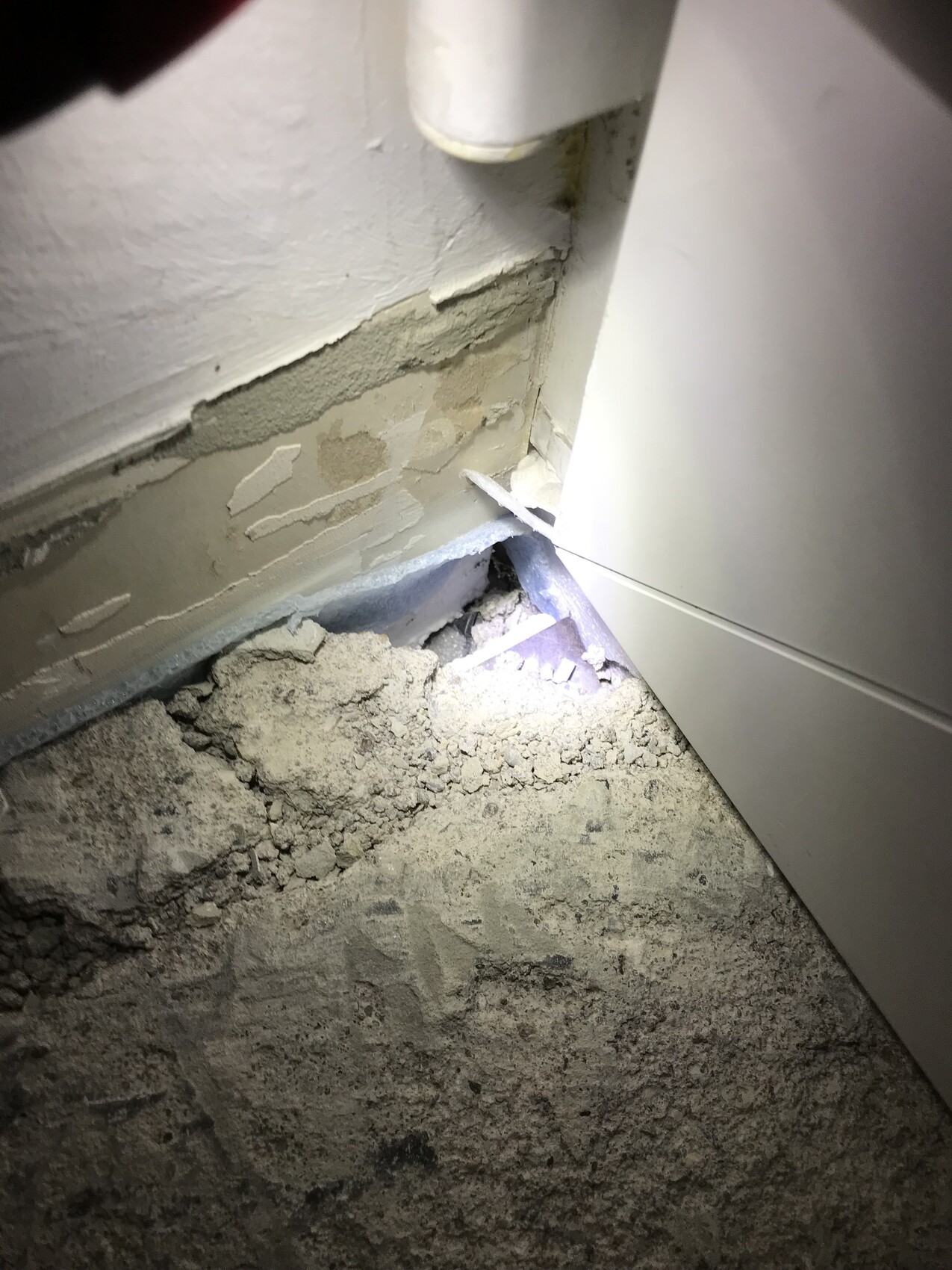

zu zweit mit zwei Bohrhämmern haben wir für 6 qm Flur und 10 qm Küche (abzüglich Küchenschränke insgesamt wohl 13-14 qm) sicher 15 Stunden gebraucht.
Fliesen waren nach zwei Stunden weg aber der Kleber war richtig brutal.
Alles einzeln raushämmern. Und dann noch fein säuberlich die Reste unter den Türzargen.
Also das haut schon gut rein. Das Zeug heißt nicht umsonst Fliesenmörtel.
Ohrstöpsel und Atemschutz sind Pflicht.
Die Estrichfräse ist nur zum finalen Egalisieren der letzten Kleberreste.
Vorher kommst du um den Bohrhammer nicht herum.
Aber es gibt da wohl auch richtig große Profigeräte - die können sicher mehr.
Lese ich es richtig, dass der Verleger dir Fliesen und Kleber für 15 €/qm rausnimmt?
Für das Geld würde ich nicht lange überlegen und es den Profi machen lassen.
Und das sage ich als jemand, der eigentlich nach Möglichkeit alles selber macht.
Bei Teppichkleber bin ich mir nicht sicher aber ich denke den kann man wohl einfach wegfräsen.
PS:
Solche Späße wie im angehängten Bild halten im Nachgang zusätzlich auf.
Musste ich auffüllen und glattspachteln.
Und die komplette Küchenzeile entlang Ausgleichsmasse, da wir einen schönen Buckel im Estrich hatten.
