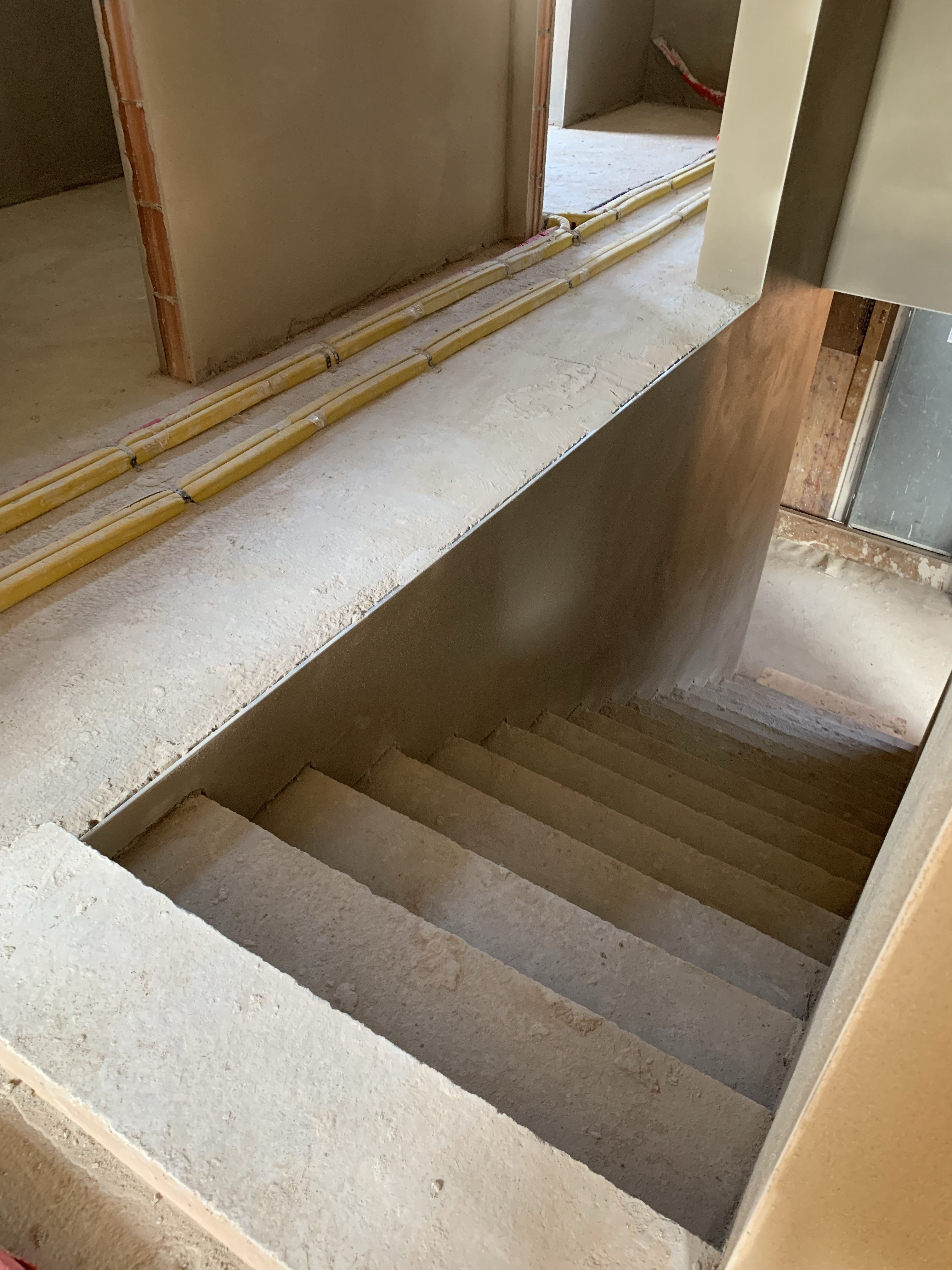

Ich brauche einen Rat wie Ich es am besten mache mit dem Bodenaufbau beim Treppenaufgang weil ja keine Wand da ist. Später soll dort dann Holzgeländer montiert werden und die seitliche Fläche am Bodenaufbau mit Holz verkleidet werden.
F
frsytiwo
Die Dämmung, Fußbodenheizung und der Estrich müssen ja wo anliegen sonst läuft ja der Estrich weg. Nur soll am Ende wen der Estrich fest alles in einer Linie verlaufen. Also vom Putzende zum Fußbodenaufbau der an Seite mit Holz verkleidet werden soll.

Er meint wohl: am Übergang aufstrebende treppenbegleitende Wände zu Boden - am kragenlosen Treppenloch - wird man jetzt dem Fußbodenaufbau auf´s nackte Zahnfleisch schauen. Nun wird eine Verblendung des Malheurs gesucht.

Nö, wenn´s nur darum geht, daß der Estrich nicht die Kante runterläuft - den "schalst" Du mit einem simplen Putzbrett.

Eben, Schalung, was sonst?

Irgendwelche "nackten" Flächen mit Holz, Fliesen, Putz oder was auch immer verkleiden.

Da kann man z.B. Holz oder Putz drauf machen. Ich werde Holz vom Treppenbauer dran machen lassen.
Bin mir aber auch noch nicht sicher wie es dann fertig aussieht, da ich in OG 20 cm Aufbau habe. Ich habe Sorgen dass es zu viel ist.
