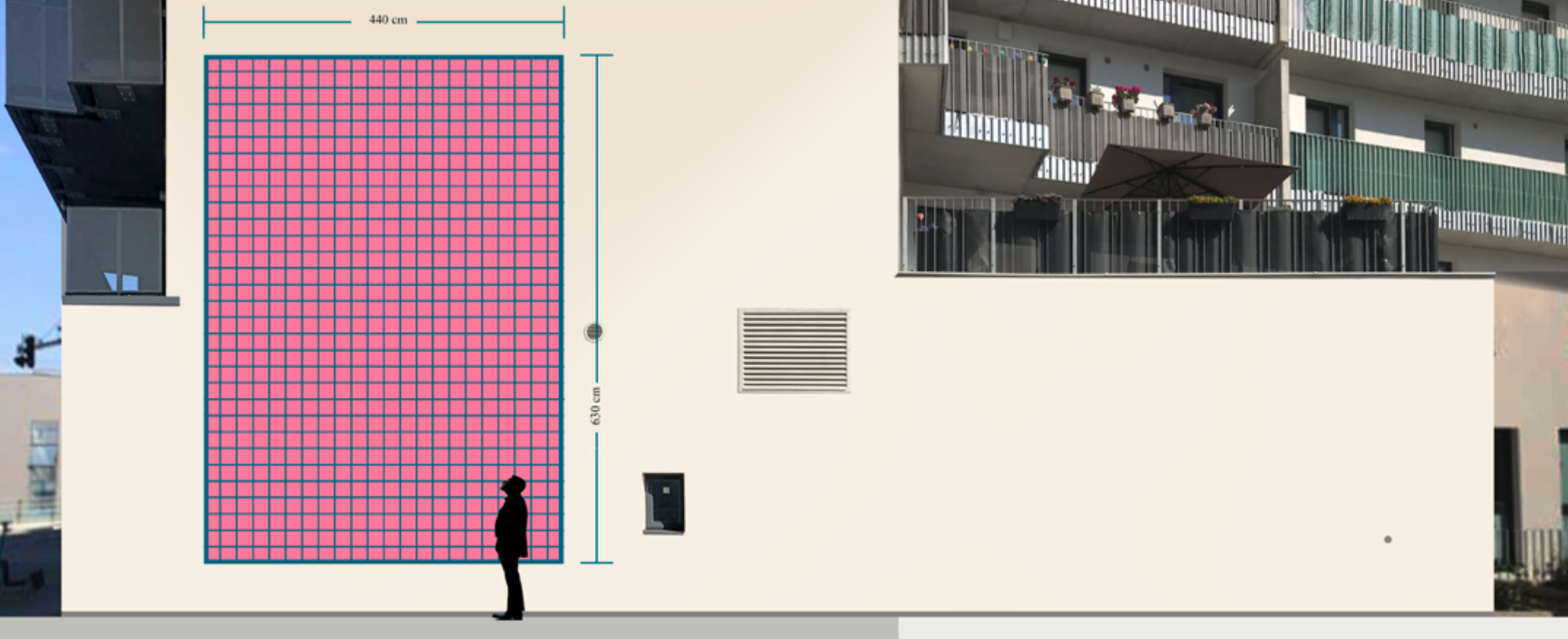

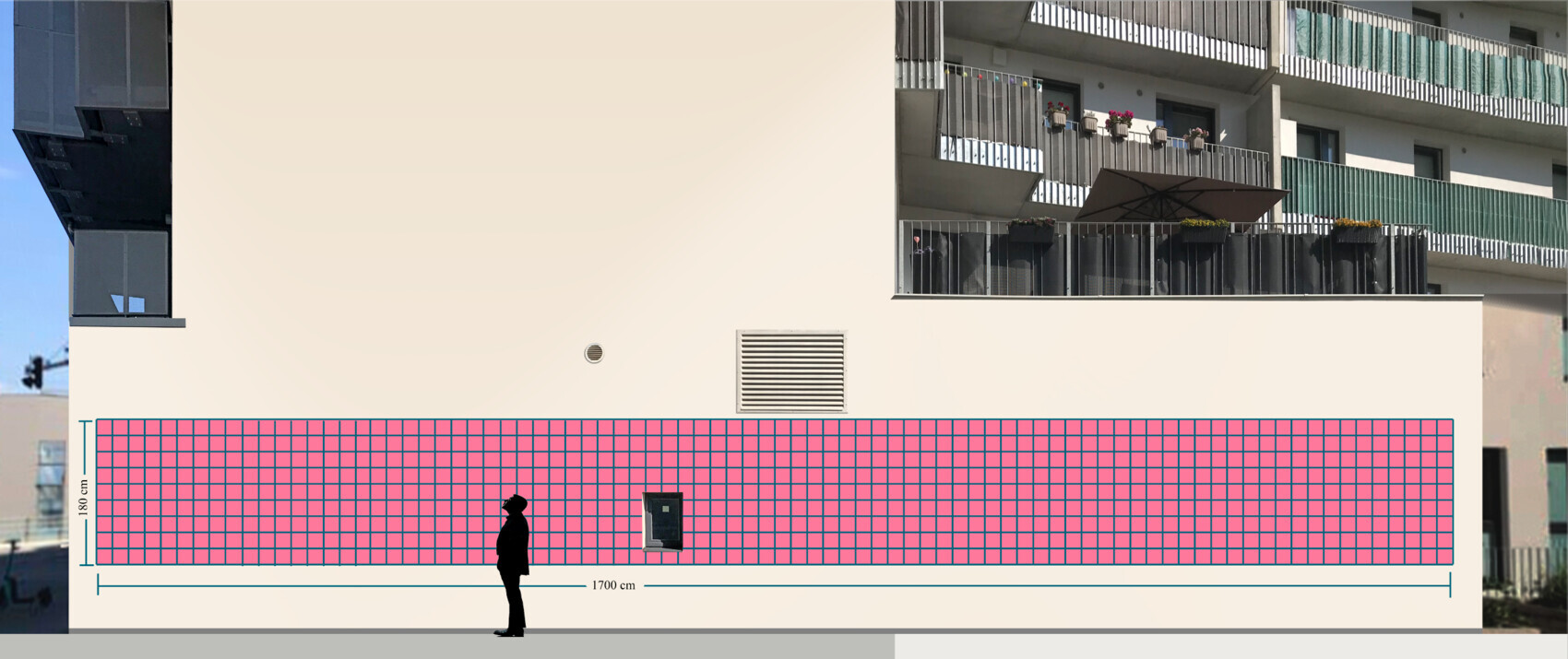

Insgesamt ist das zusammenhängende Fliesenbild etwa 30 qm groß und geht entweder in die Länge (ca. 1,8 x 17 m) oder in die Höhe (6,3 x 4,4 m).

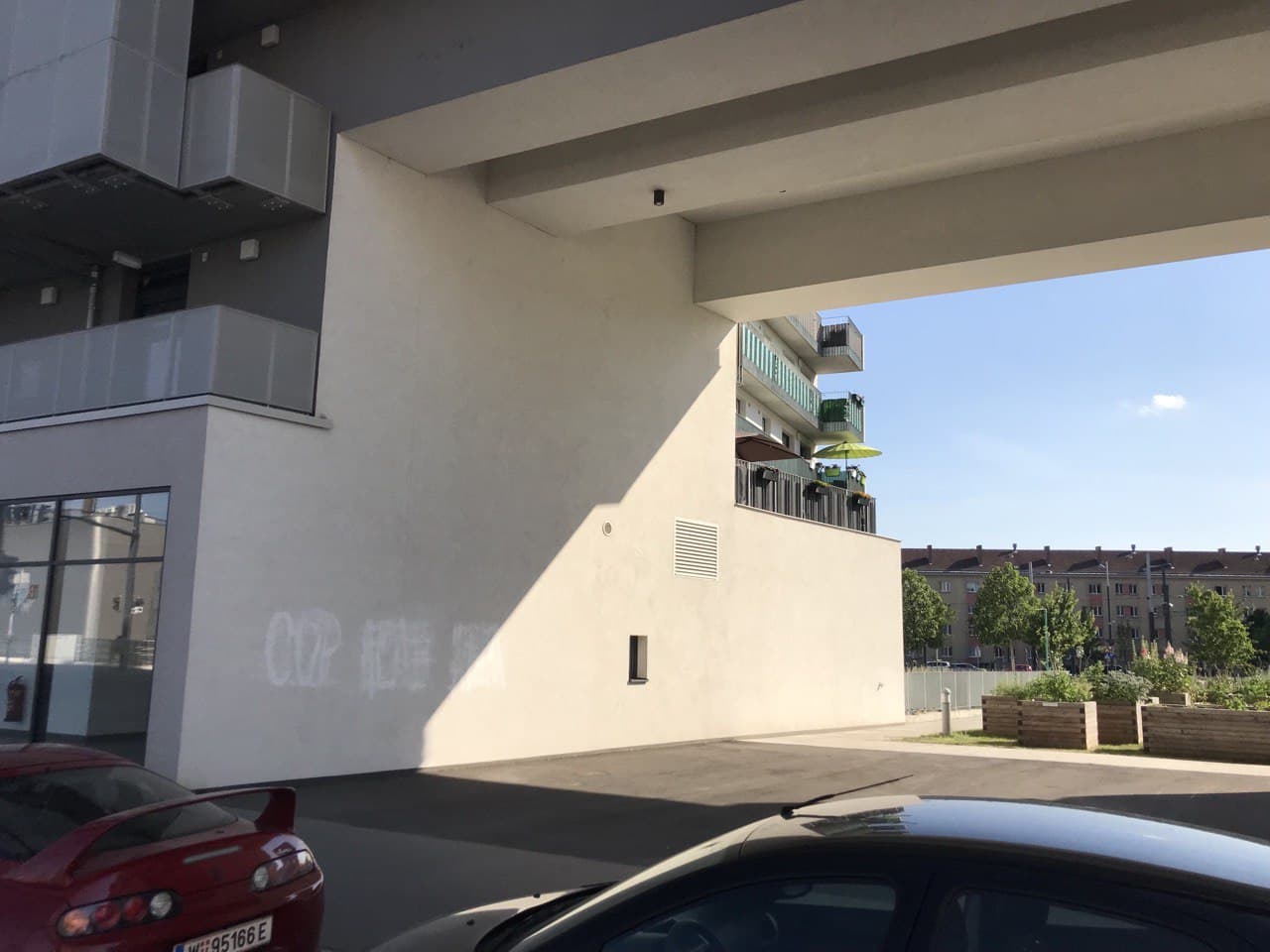

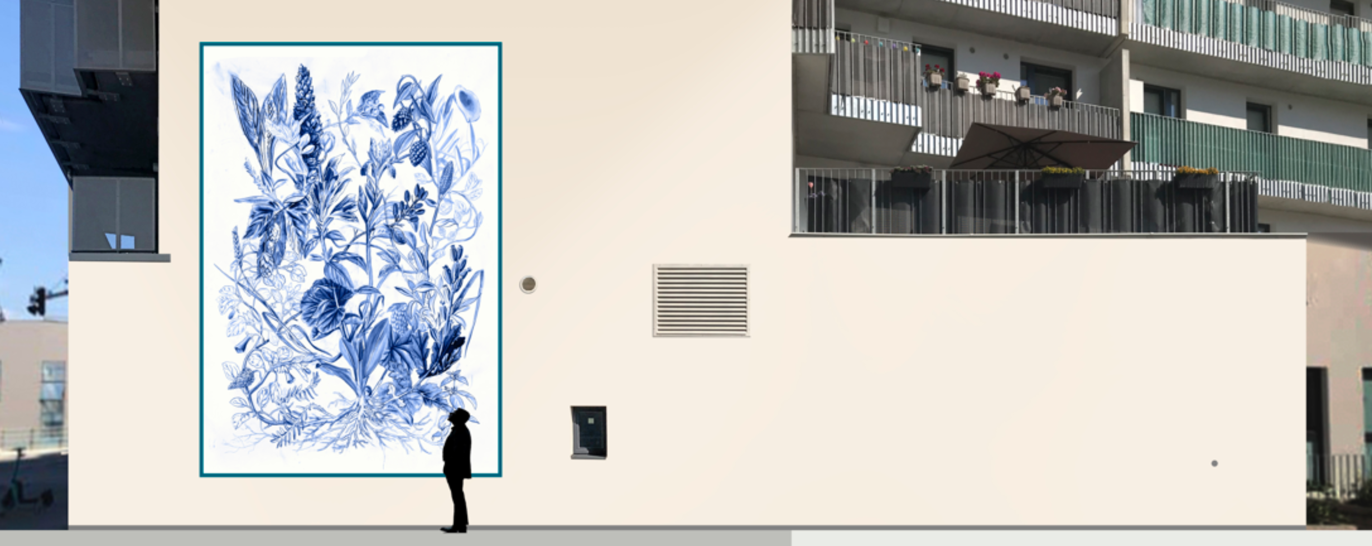

30 qm Putzfläche sind einerseits "viel Holz" zum Wegkloppen, andererseits: soll die Befliesung lieber auftragen ?
Zeige doch ´mal die betreffende Fassade, und was da drauf soll.
Hier die Fotos.
Danke für die schnellen Antworten.

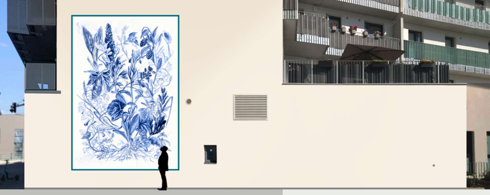

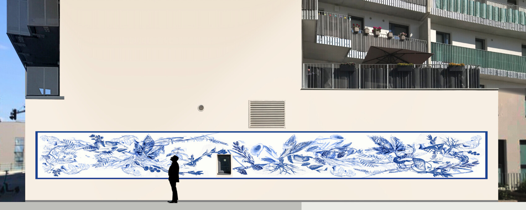

Ob Hoch - oder Querformat ist noch nicht sicher. Die Kacheln werden ein zusammenhängendes Bild ergeben. Die Entwürfe sollen nur einen Eindruck vermitteln und werden, sobald ich die nötigen Infos habe, erst noch gezeichnet.

Und: Ja, die Fliesen sollten möglichst auftragen. Also so "natürlich gefliest" wie möglich aussehen (in Anlehnung an Portugal/Niederlande). Gerade ist mir allerdings jede Lösung willkommen. Natürlich am liebsten eine, bei welcher der zusätzliche Aufwand was Arbeit und Kosten angeht, gering ist und möglichst einfach um potenzielle Fehler zu vermeiden.
