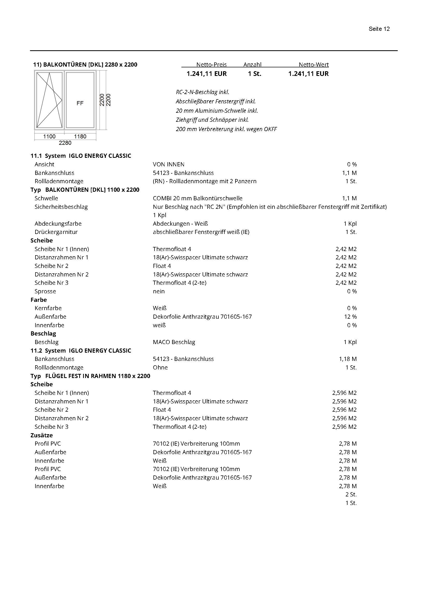

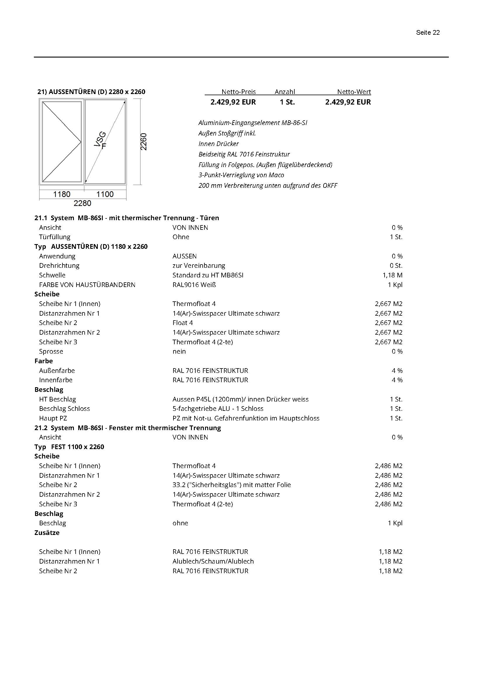

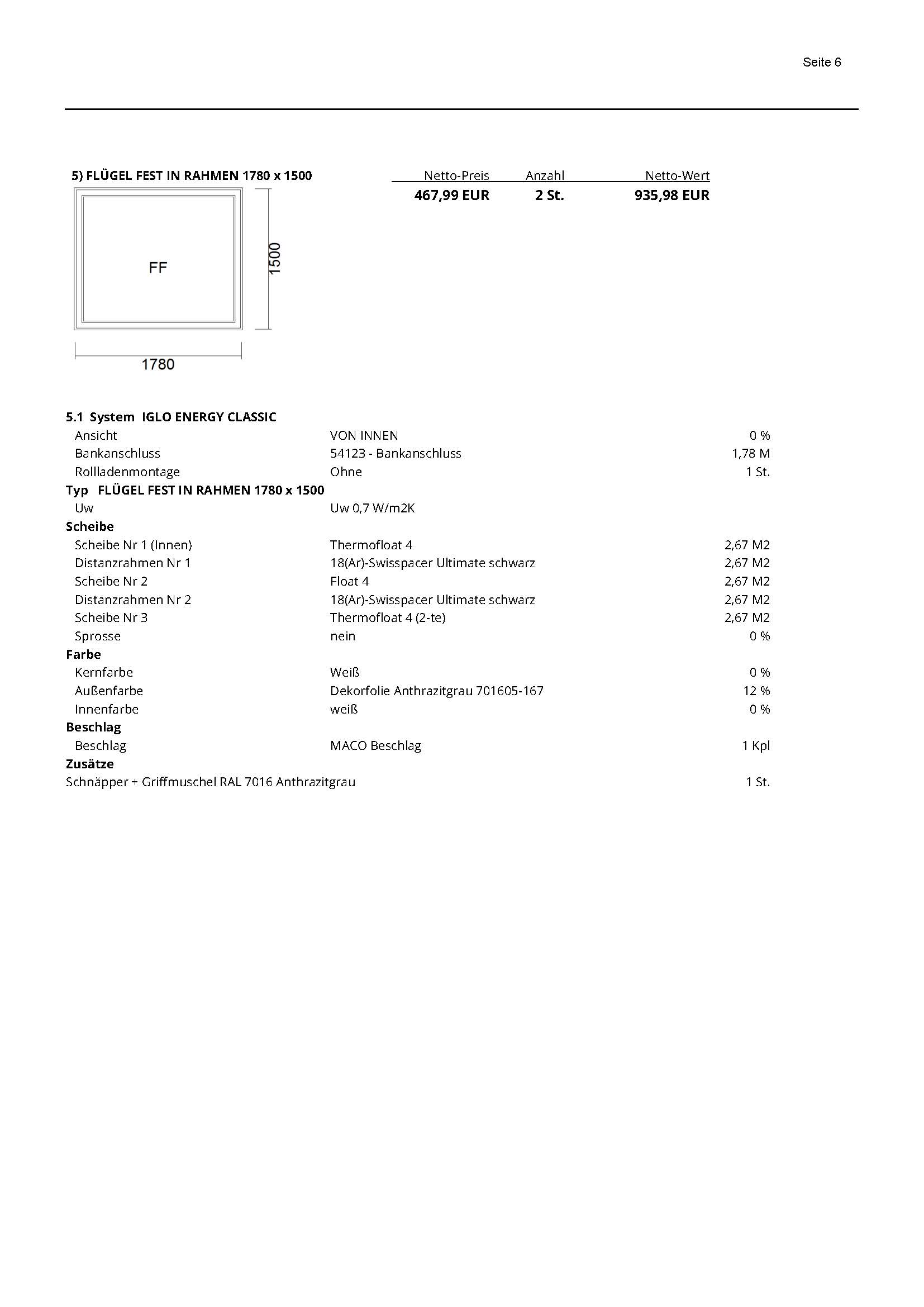

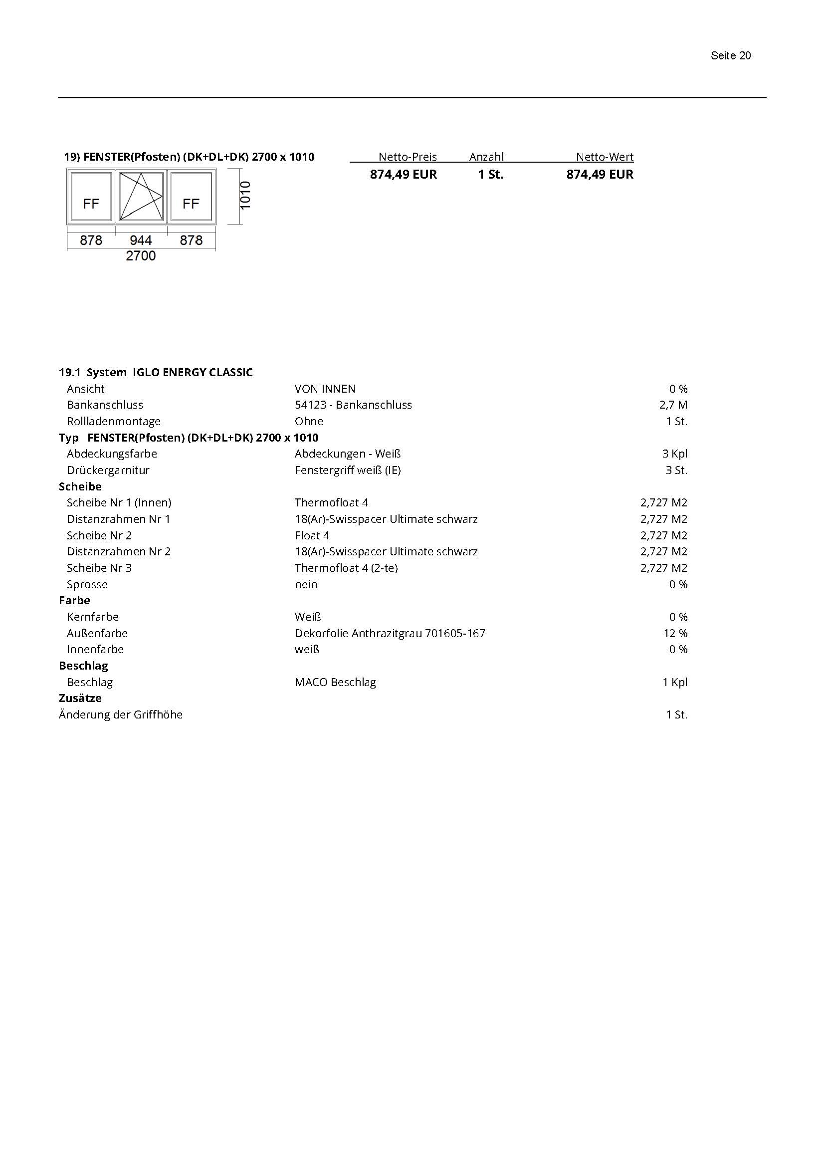

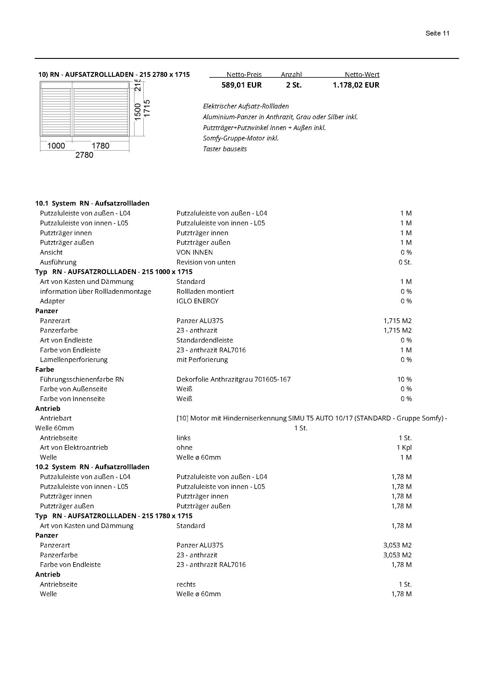

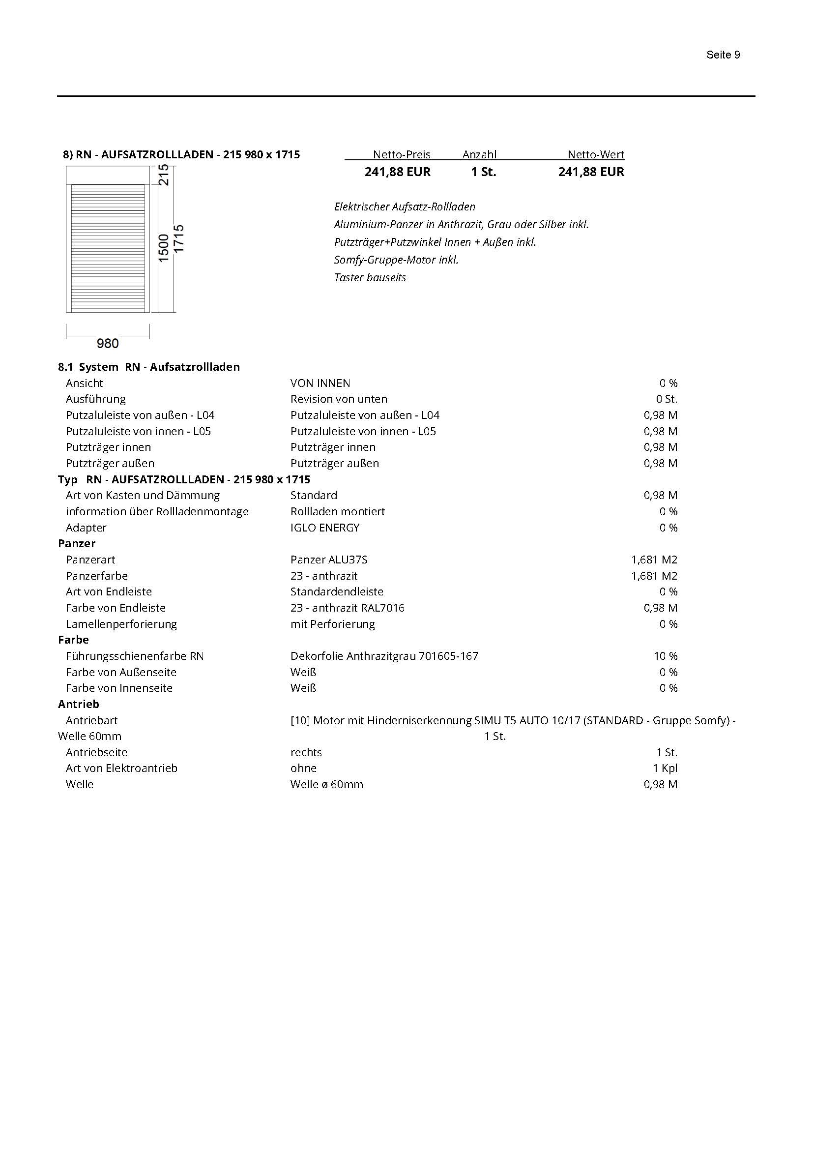

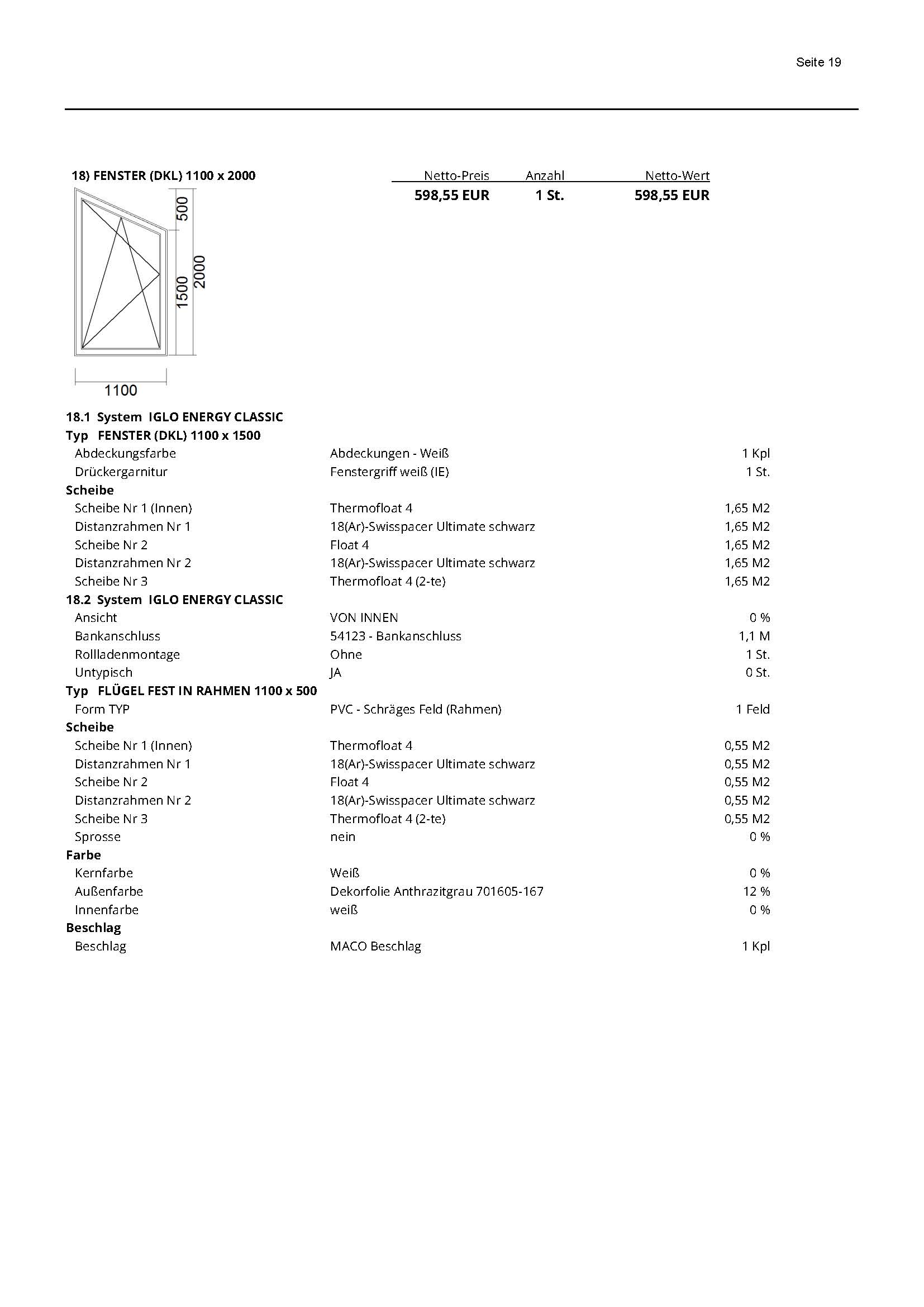

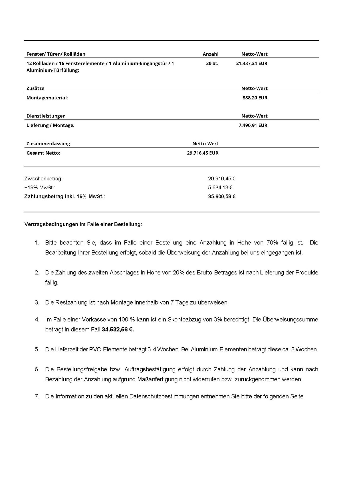

Hi ich habe ein Angebot für Fenster bekommen und würde mich freuen, wenn Ihr Eure Meinung dazu äußern würdet!
Dank schon mal :)
Da ich keine word bzw. pdf.Datei hochladen kann, ist das Angebot in 25 Bilder aufgeteilt!!

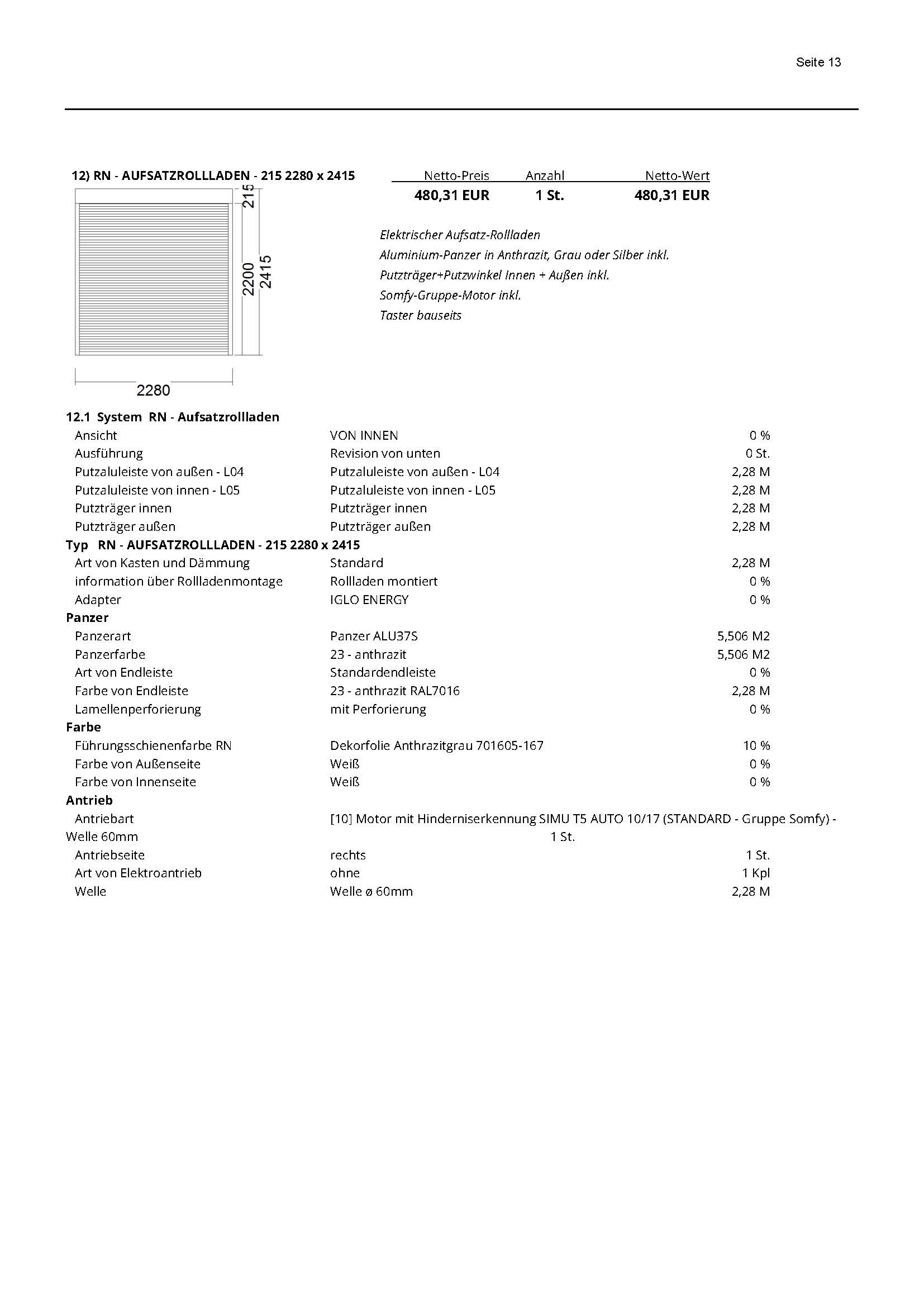

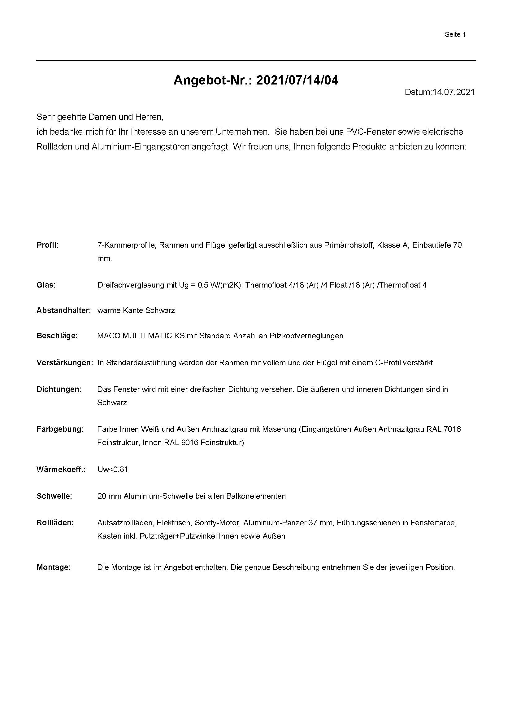

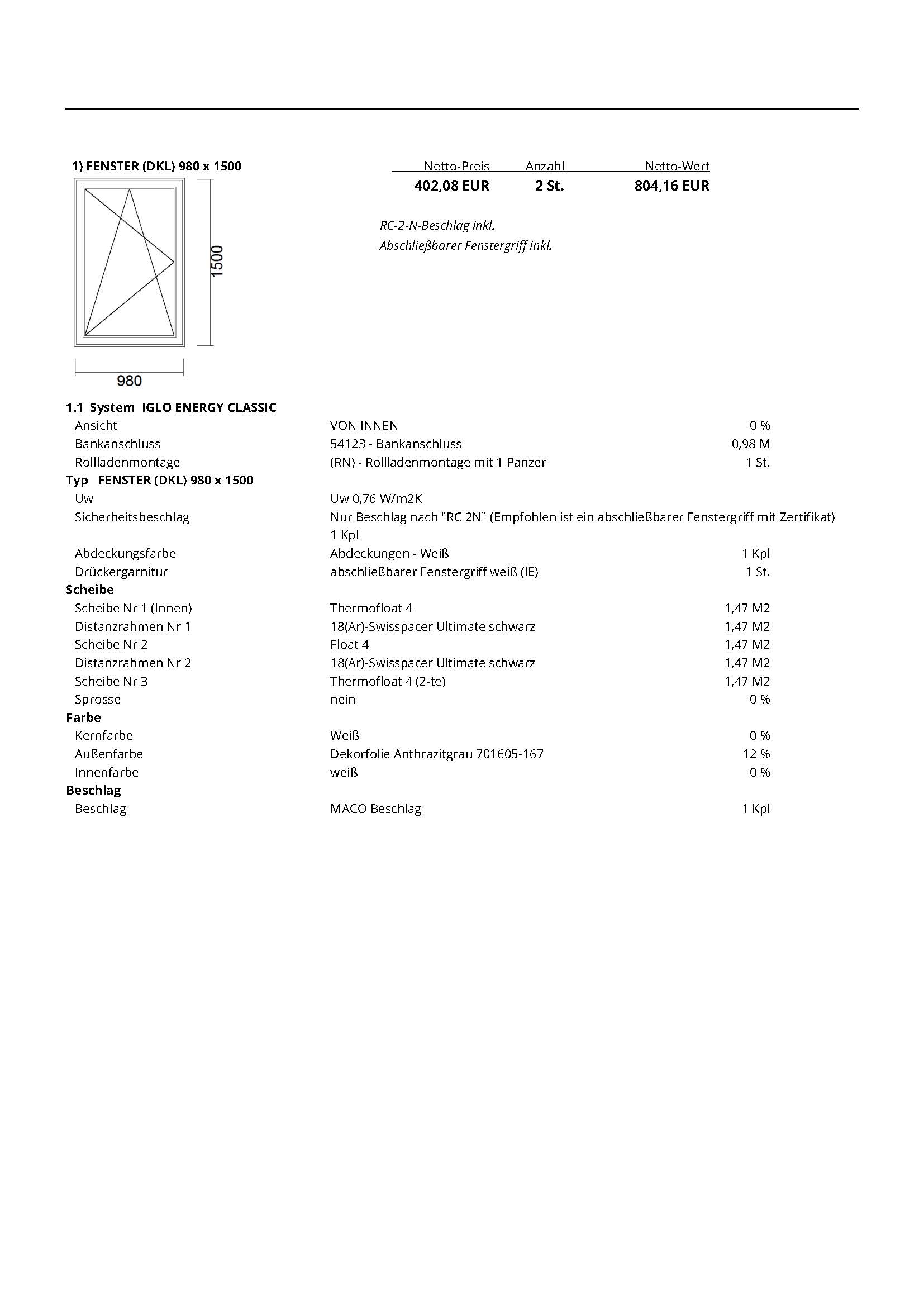

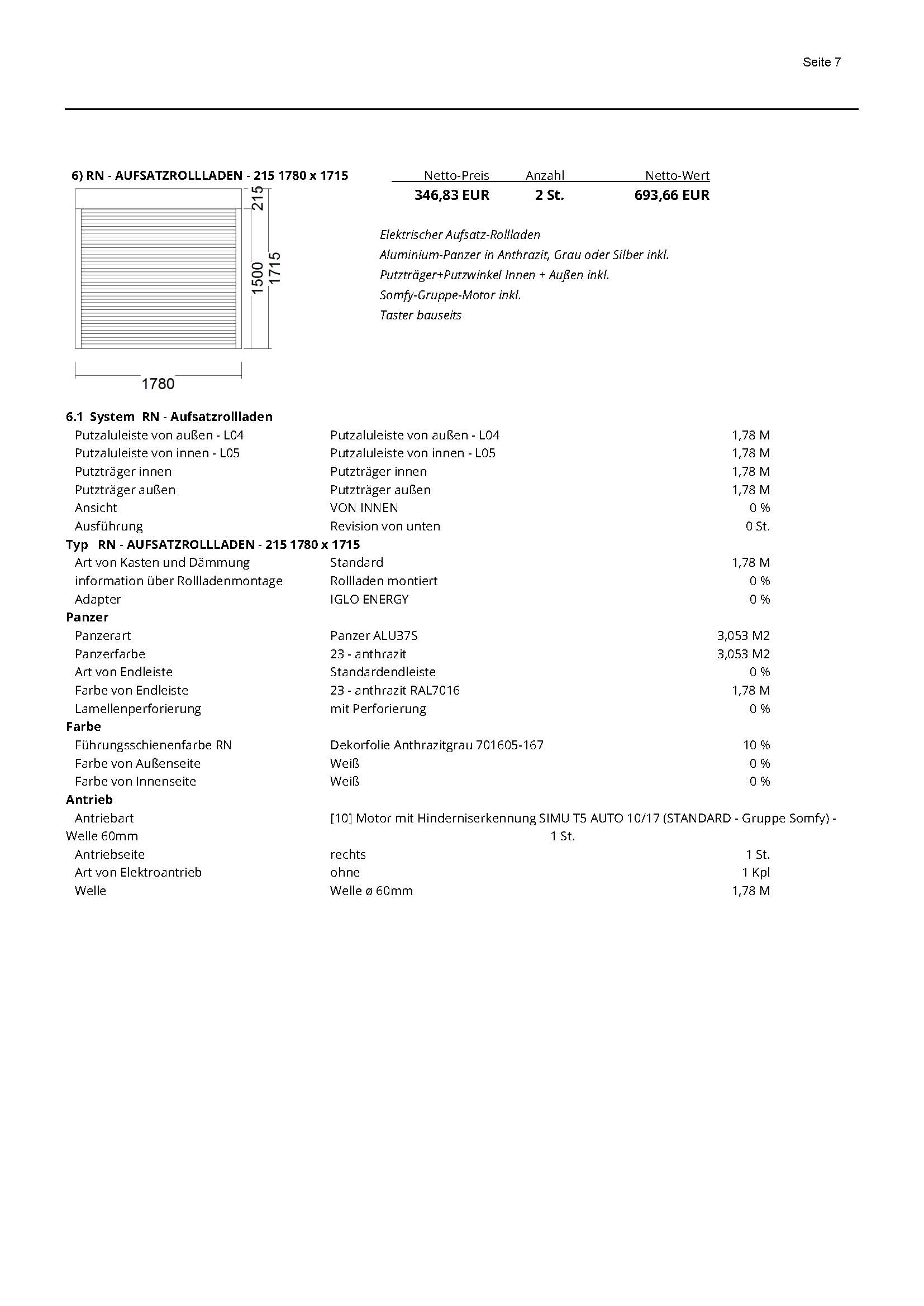

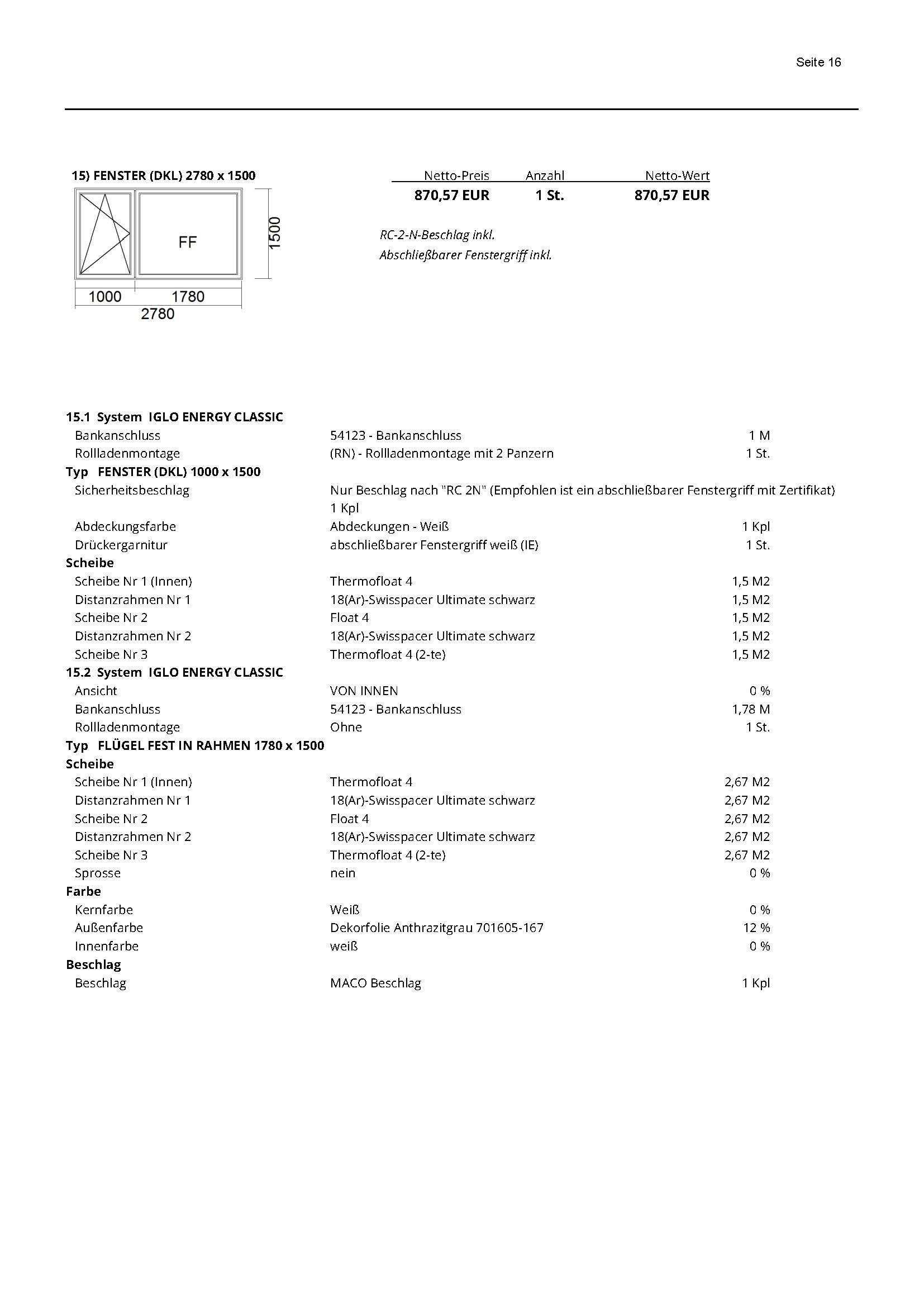

DaniMartinez
Kurzfassung meines Angebot:
Profil: 7-Kammerprofile, Rahmen und Flügel gefertigt ausschließlich aus Primärrohstoff, Klasse A, Einbautiefe 70 mm.
Glas: Dreifachverglasung mit Ug = 0.5 W/(m2K). Thermofloat 4/18 (Ar) /4 Float /18 (Ar) /Thermofloat 4
Abstandhalter: warme Kante Schwarz
beschläge: MACO MULTI MATIC KS mit Standard Anzahl an Pilzkopfverrieglungen
Verstärkungen: In Standardausführung werden der Rahmen mit vollem und der Flügel mit einem C-Profil verstärkt
Dichtungen: Das Fenster wird mit einer dreifachen Dichtung versehen. Die äußeren und inneren Dichtungen sind in Schwarz
Farbgebung: Farbe Innen Weiß und Außen Anthrazitgrau mit Maserung (Eingangstüren Außen Anthrazitgrau RAL 7016 Feinstruktur, Innen RAL 9016 Feinstruktur)
Wärmekoeff.: Uw<0.81
Schwelle: 20 mm Aluminium-Schwelle bei allen Balkonelementen

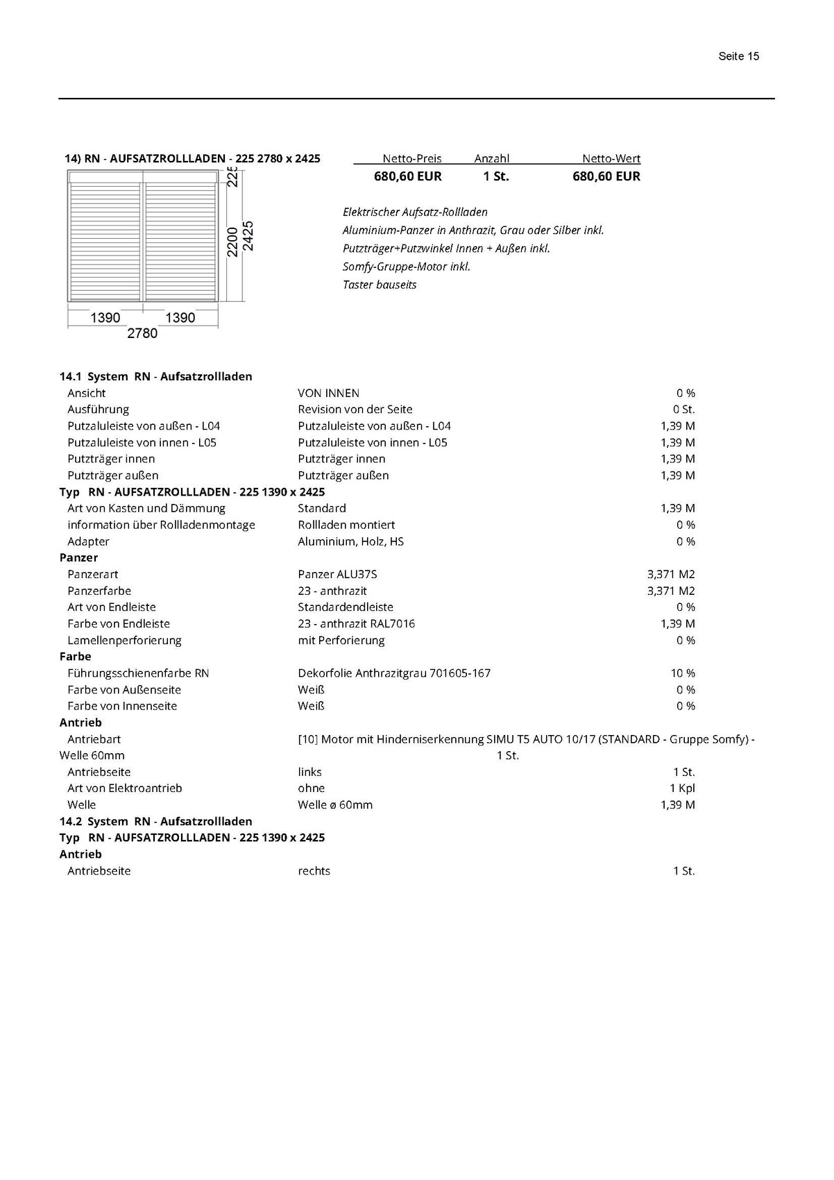

Rollläden: Aufsatzrollläden, Elektrisch, Somfy-Motor (SIMU T5 Welle 60mm), Aluminium-Panzer 37 mm, Führungsschienen in Fensterfarbe, Kasten inkl. Putzträger+Putzwinkel Innen sowie
Außen
Montage: Die Montage ist im Angebot enthalten. Die genaue Beschreibung entnehmen Sie der jeweiligen Position.
__________________________________________________________________
2x Fenster DKL 980 x 1500mm (RC2N) EP 402,08 € netto / 804,16€ Rollladen EP 241,88 € netto / 483,76 €
2x Balkontür (DKL) 1000 x 2200mm (RC2N) EP 656,95 € netto / 1.313,90 € EP 275,27 € netto / 550,54 €
2x Flügel Fest 1780 x 1500 mm EP 467,99 € netto / 935,98 € EP 346,83 € netto / 693,66 €
1x Fenster (DKL) 980 x 1500mm EP 376,63 € netto EP 241,88 € netto
2x Flügel Fest im Rahmen 2780 x 1500 mm EP 845,11 € netto / 1690,22 € EP 589,02 € netto / 1178,02 €
1x Balkontür (DKL/Fest) 2280 x 2200mm EP 1241,11€ netto EP 480,31 € netto
1x Hebeschiebetür Typ A 2780 x 2200 mm EP 3065,49 € netto EP 680,60 € netto
1x Fenster (DKL/Fest) 2780 x 1500 (RC2N) EP 870, 57 € netto EP 589,01 € netto
1x Fenster (DKR) 1100 x 2000 mm EP 598,55 € netto entfällt
1x Fenster (DKL) 1100 x 2000 mm EP 598,55 € entfällt
1x Fenster (DK+DL+DK) 2700 x 1010 mm EP 874,49 € enfällt
1x Fenster (fest im Rahmen) 2700 x 1010mm EP 520,79 € entfällt

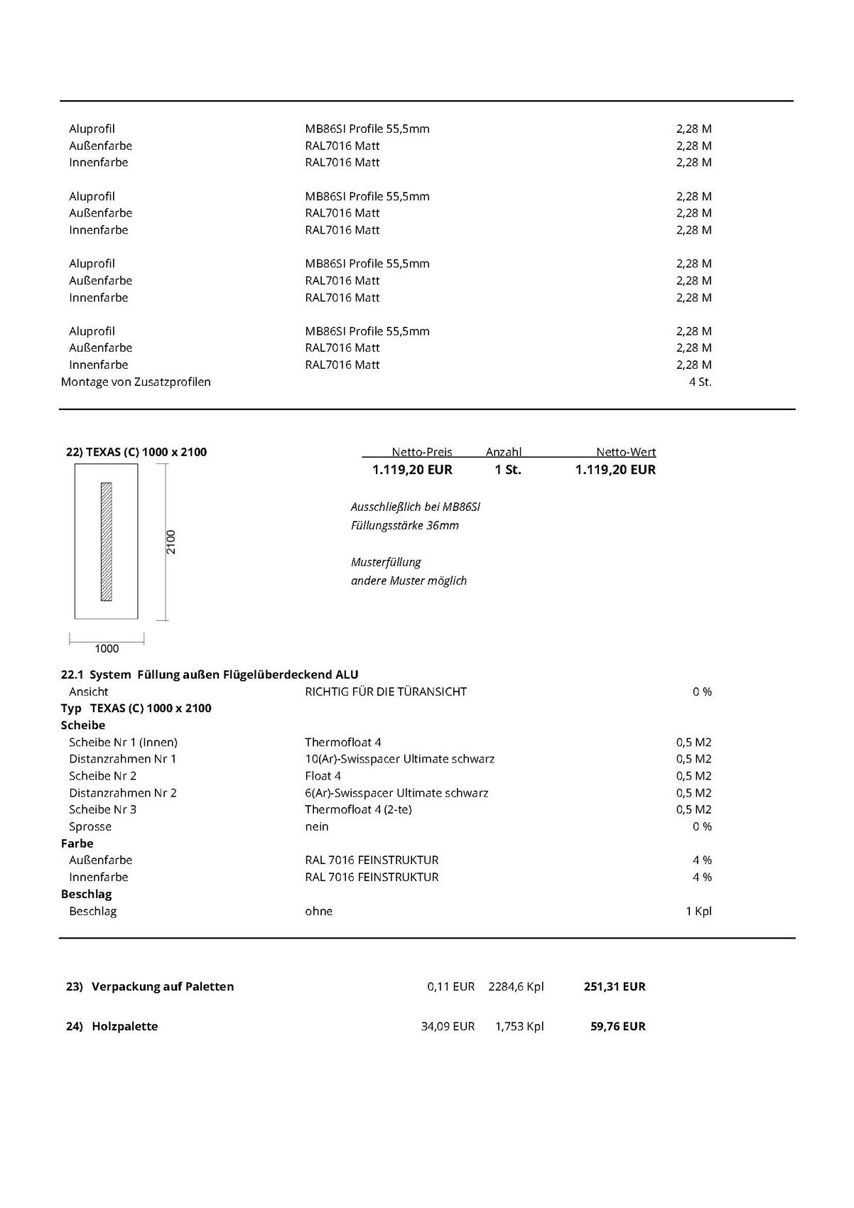

1x Außentür Aluminium 2280 x 2260 (Tür 1180mm/ Festglas 1100mm) EP 2.429,92 € entfällt
1x Füllung TEXAS 1000 x 2100 EP 1.119,20 € entfällt
Montage der Elemente 36€ x 199,44 M 7.179,84 € netto
Montagematerial (1-K Montageschaum Purologic) 7,90 € x 22 St. 173,80 € netto
Montagematerial (Fensterrahmenschrauben, 7,5x152mm, 100) 52€ x 2,2 St. 114,40 € netto
Montagematerial (Dichtungsband Flexband Vario Innen) 60€ x 5 St. 300 € netto
Montagematerial (Dichtungsband Flexband Vario Außen) 60€ x 5 St. 300 € netto
12 Rollläden/16 Fensterelemente/1 Aluminium Eingangstür + 1 Füllung 30 St. 21.337,34 € netto
Montagematerial 888,20 € netto
Lieferung/Montage 7.490,91 € netto
Gesamtkosten Brutto 35.600,58 €

Mein Schwieva ist seit ca. 30 Jahren Fenstermonteur und hat bei mir die Fenster (mit meiner Hilfe) eingebaut sowie bei seiner alten Firma besorgt.
Meine Einschätzung der Preise:
Fensterelemente: Sind m.E. gute Preise.
Montage: Scheint einen Tick teuer. Die Auswahl der Materialien deutet auf oldschool (drei-Ebenen) Montage hin. Das ist in Ordnung, aber nichtganz up to date. Heutzutage benutzt man besser (so mein SchwieVa) Kompriband, dass alle aufgaben erfüllt.
Bei den Bodentiefenelementen fehlt mir die Abdichtung, viellleicht ist die mit drin, aber aus der Materialliste ist es nicht ersichtlich (z.B. EPDM Folie).
