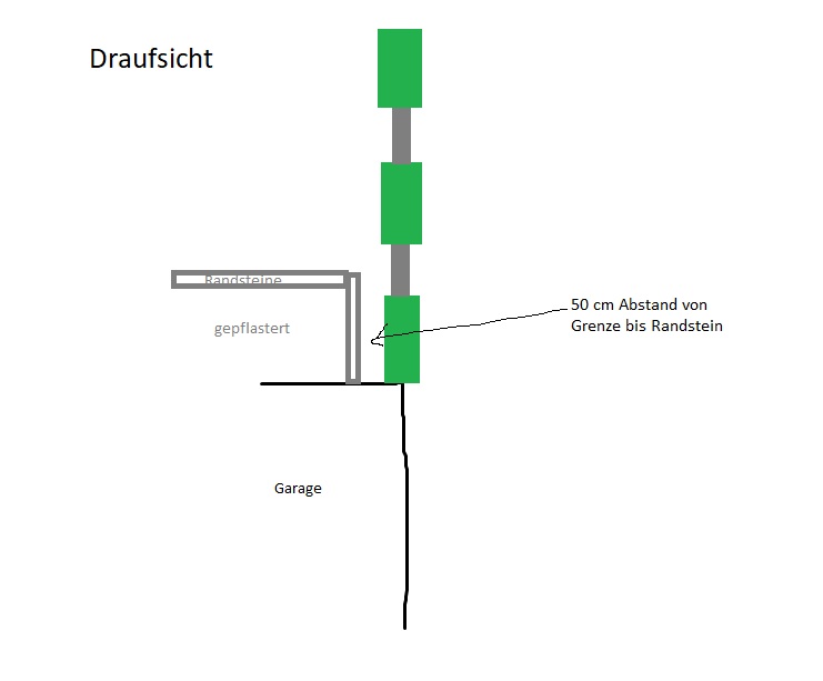

wir planen zusammen mit dem Nachbar unseren Zaun.
Nun tendieren wir zu einer Hecke in Kombination mit Granitstehlen.
Was mir noch bisschen Sorgen bereitet ist die unmittelbare Nähe von Hecke zum gepflasterten Bereich und Garage.
Wie breiten sich Heckenwurzeln aus?
Gehen diese unterm Randstein auch durch Schotter durch und heben mir am Ende die Pflaster?
Kann man was dagegen tun? Google sagt es gibt Wurzelfolien, taugen diese was? Wenn Wurzel schon durch Beton kann, dann durch Folie doch erst recht?
Als Hecke überlegen wir zwischen Eibe und Lorbeer. Gibts da Erfahrungen bzgl. Wurzeln, Pflege, Krankheiten....
Danke schon mal allen.
Draufsicht: gepflasterte Einfahrt, Randstein 50 cm von Grenze; Garage links.

Kommt drauf an, welche Pflanze. Wenn man "daneben" seine Pflasterung hat, sollte man Pflanzen nehmen, wo die Wurzelung mehr in die Tiefe geht als mehr in die Breite. Aber auch für den Wuchs sollte man darauf achten, dass sie ggf schlank bleiben, wenn nicht soviel Platz da ist.

Wird die Hecke richtig gepflanzt sind Schäden an der Terrasse durch Wurzeln über sehr lange Zeit unwahrscheinlich.
Wenn Menschen die Bäume der Hecke mit in Richtung Terrasse gebogenen Wurzelenden einbuddeln, gibt es sicher auch bald Schäden.

ich würde Liguster empfehlen - der bleibt je nach Sorte in milden Regionen auch im Winter grün. Der wächst sehr schmal und schlank, blüht toll wenn man ihn lässt, kann aber auch gut geschnitten werden. Wurzelt dahin wo er Wasser bekommt. Das wird er unter der Terrasse eher nicht.
