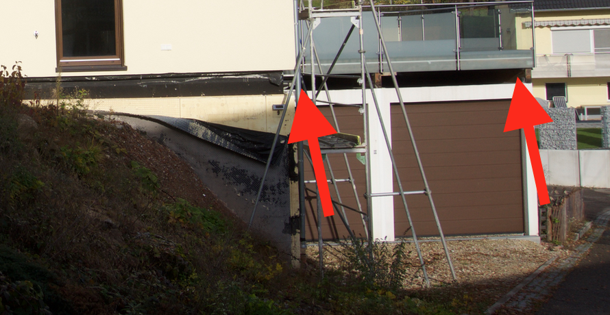

hat jemand Erfahrung mit einer geeigneten Verkleidung für die Hölzer auf denen unsere Terrasse steht?
Würdet ihr mir Blech oder Holz empfehlen? Muss ich beim Verkleiden etwas bestimmtes beachten?
Vielen Dank und viele Grüße morey

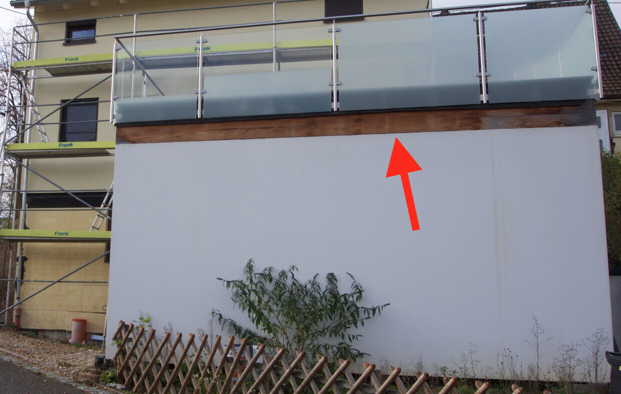

Also ich habe Deltamax Folie gegen gemacht oder du machst eine Düne Dachpappe zB R500 dran . Ja ich habe es überall am Haus dran.
Die Folie oder den Pappstreifen mit Pappstiefte dran nageln und die HC Plan Streifen bohrst du auf 6mm mit einen Eisenbohrer vor. Dann mit Fassadenschrauben, die Streifen dran schrauben. Oder du machst es wie auf den letzten Bild.
