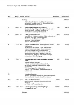

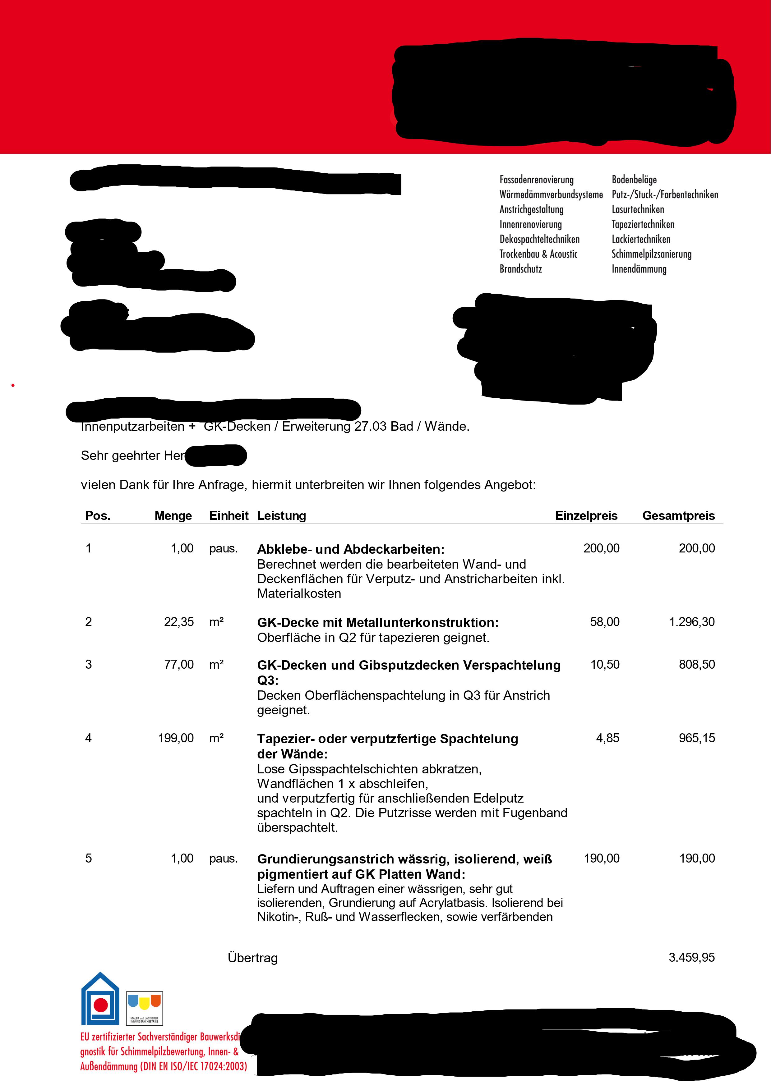

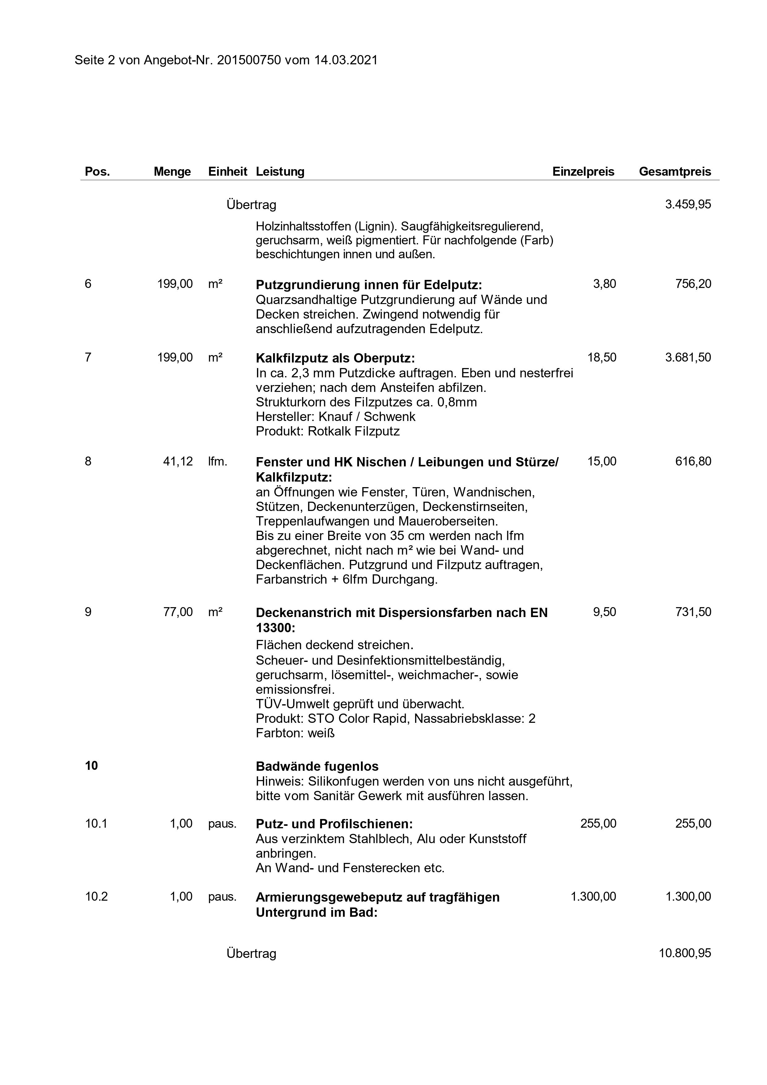

Hallo an alle,
sind gerade dabei ein Bad umzubauen. Wollen unbedingt ein fugenloses Bad.
Habe auch schon mit einem Stukateurmeister gesprochen.

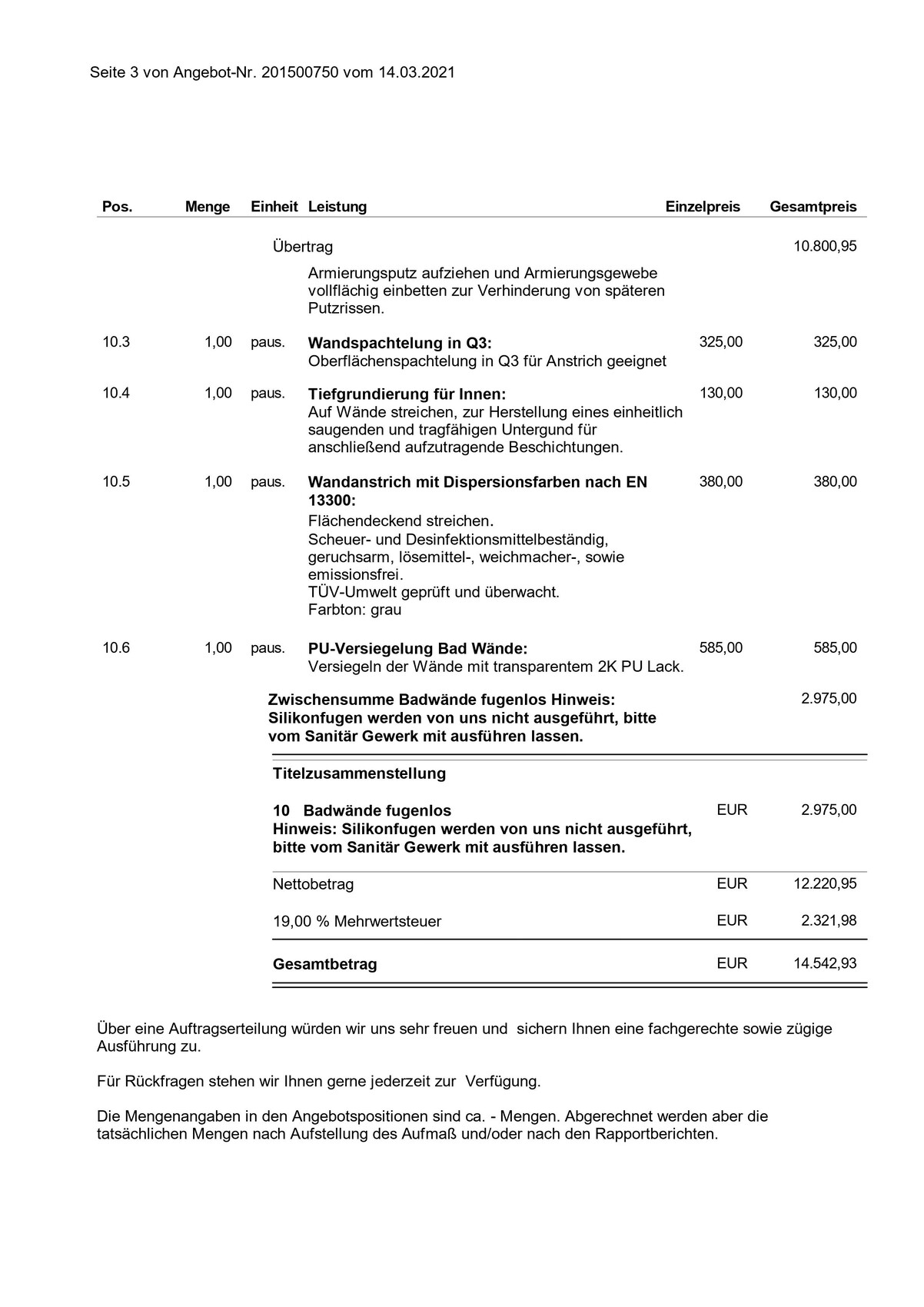

Dieser hat mir ein Angebot gemacht, in dem hervorgeht das er einen Kalkputz nehmen möchte und diesen mit einem transparentem 2K PU Lack versiegeln möchte.(Duschwand, Badewanne usw....)
Reicht das auch aus?
Wenn ich im Internet nach fugenlosen Bädern suche, finde ich viele Lösungen aber diese ist einfach nirgends aufgeführt.
Jemand Erfahrung mit der oben genannten Methode?
Habe mal im Anhang das Angebot mit eingefügt.
Sind noch andere Positionen mit aufgeführt.
Dokument mit roter Kopfzeile, teils geschwärzter Text, Angebotsliste mit Positionen und Preisen.
Seite 2 eines Bauangebots mit Tabelle: Positionen, Mengen, Einheit, Leistung, Preis.
Seite 3 eines Angebots mit Positionen, Mengen und Preisen für Malerarbeiten

leider kann ich dir nicht sagen, ob das wie im Angebot geschildert im tatsächlichen Einsatz in einem Bad funktioniert.
Persönlich kann ich mir nicht vorstellen, dass das so für den dauerhaften Einsatz in Nassbereichen geeignet ist.
Wenn dieser Lack der Aqua 2k Pu Lack sein sollte deutet auch m. E. nichts in dem Produktblatt (lt pdf im Internet) darauf hin, dass dies für die Verwendung als fugenloses Bad geeignet wäre.
Wir bekommen auch fugenlose Bäder und vor allem im Duschbereich ist da ein enormer Aufwand notwendig, damit das auch wirklich wasserdicht ist.
Du kannst diesen Lack ja mal mit unseren Produkten für fugenlose Bäder vergleichen:
- MSM Crearev (Wände und Boden)
- Puramente von Frescolori für den Duschboden
Beide Produkte wurden für fugenlose Bäder entwickelt und werden dementsprechend beworben.
Bei deinem Angebot kann ich nichts dergleichen erkennen.
Dementsprechend wäre ich skeptisch, da man hier enorme Probleme kreieren kann.

wir zahlen 120 netto für die normalen Wände (2 lagig inklusive Versiegelung) und im Duschbereich 180 netto, weil hier eine 3. Schicht inklusive Versiegelung benötigt wird.
