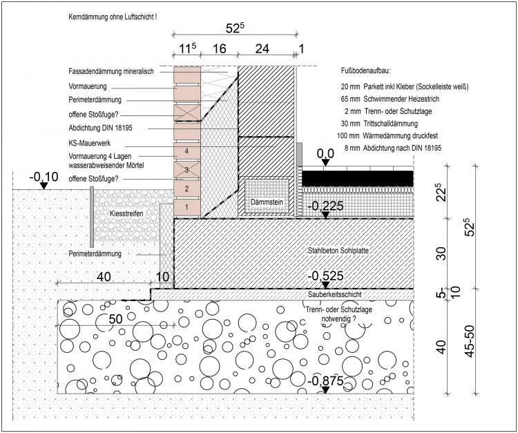

Hallo Zusammen,
da bei unserem Neubau schon so einiges schief gelaufen ist, möchte ich um Ratschläge / Infos bez. Ausführung der Dämmung / Abdichtung zwischen Außenmauer und Bodenplatte bitten.
Aufbau:
- Frostschürze darauf Bodenplatte gegossen
- Innenwand 1. und 2. Steinreihe auf Horizontalsperre
- 16 cm Dämmung
- Klinker
Im Netz habe ich dazu die anhängende Zeichnung gefunden, die (bis auf die Frostschürze) zu unserem Aufbau passt.
Dazu folgende Fragen:
1. ist der gezeichnete Aufbau korrekt oder gibt es bessere Möglichkeiten?
2. vor der Stirnseite der Bodenplatte ist eine Perimeterdämmung angebracht - wie tief ist diese anzubringen? Reicht es bis zur Unterkante Bodenplatte oder wie tief und welche Dicke?
3. wie und wie tief ist die Stirnseite der Bodenplatte abzudichten und womit am besten (Dichtschlämme, Schweißbahn...)?
Leider lässt uns unser Architekt mit diesen Detailfragen "hängen".
Ich danke allen, die sich die Mühe machen meinen Text zu lesen und ggf. zu antworten
Viele Grüße
Ralf
Querschnitt einer Wand mit Dämmung, Fundament, Stahlbeton-Sohlplatte, Kiesstreifen und Bodenaufbau.

Guten Abend,
mit tiefem Fachwissen kann ich nicht glänzen nur wie wir es im Betrieb handhaben.
Verblender gehören meines Wissens nicht auf die Bodenplatte sondern auf das Fundament. Darunter wird abgeklebt wie auch in der Zeichnung dargestellt ist. Von wasserabweisenden Mörtel habe ich noch nicht was von gehört und auch nicht das dieser benutzt wird. Sonst finde ich es nicht verkehrt. Offene Stoßfugen müssen oben zum Entwässern rein aber eigentlich werden Stoßfugenlüfter verbaut damit nicht zu viel Getier hereinkommt. Unten welche zu setzen ist auch nicht verkehrt.
