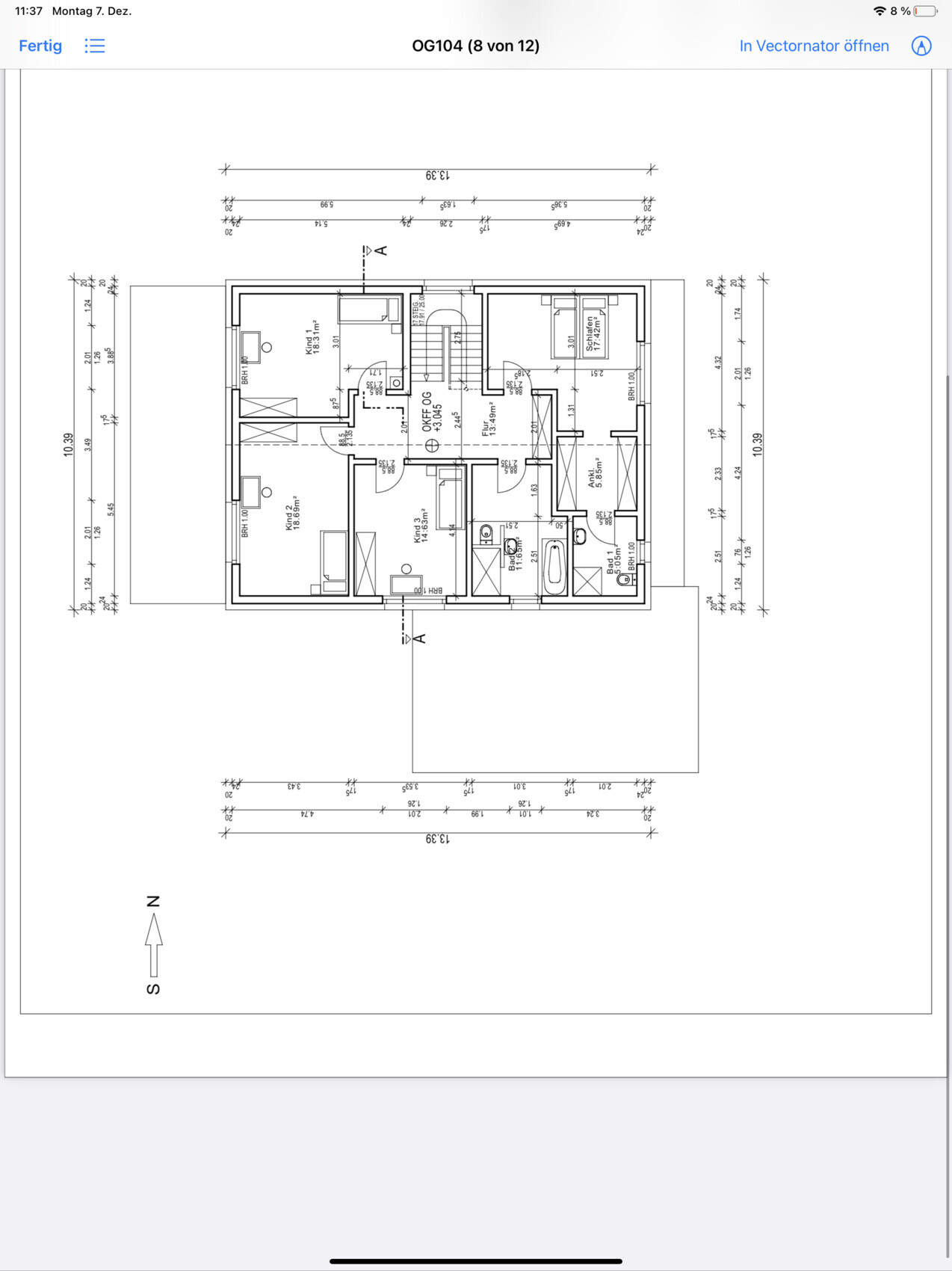

Originelle Idee! Habt ihr keinen Architekten?
Zu Deiner Frage hinsichtlich der Geschossigkeit und Möglichkeiten fehlt das OG, Schnitte und/oder Ansichten sind nicht wirklich nötig.
Ansonsten einfach mal den Kniestock verkleinern.
Architekt haben wir, dieser sagte das bisher so die Terrassen von den anderen Städten immer anerkannt wurden.
Obergeschoss-Grundriss eines Hauses mit Flur, Treppe, Bad, Küche und Schlafzimmern.
was meinst du mit Kniestock ? Kenne mich bei den Begrifflichkeiten nicht so aus :/
Kniestock. Der ist ja Konstruktionsmittel, um sich von der Eingeschossigkeit zur 2-Geschossigkeit abzugrenzen.
Hier bedingt machbar. Man müsste die Duschen etwas versetzen.
(Im Elternbereich eh mal über die Abfolge des morgendlichen Tageswerk nachdenken und den Zugang Schlaf/Ankleide/Bad überdenken. Da Du aber nicht den Grundriss besprechen möchtest, geh ich da auch weiter nicht drauf ein)
