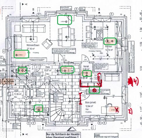

Moin zusammen,
uns ist neulich als wir mit den Plänen verglichen haben aufgefallen, dass im Flur im EG der Deckenauslass für die Kontrollierte-Wohnraumlüftung vergessen wurde.
Da war in der Rohbaudecke mal ein Kreis zu sehen (aber gefüllt, ggf zugespachtelt, keine Ahnung), und als ich zuletzt geschaut habe war da kein Rohr drin, ist immer noch zu. Ich nehme an der Auslass wurde vergessen oder irgendwas ist da schiefgelaufen.
Jetzt ist natürlich im OG schon Fußbodenheizung / Estrich usw drin (falls das eine Rolle spielt), lässt sich sowas so spät im Bauvorgang nochmal beheben?
Falls nicht, wäre das dramatisch wenn der Raum bei der Belüftung fehlt? Ich kann mir die Auswirkungen davon nicht so richtig vorstellen, wir hatten vorher ja noch nie eine Kontrollierte-Wohnraumlüftung.

Da es sich bei Fluren um Überströmbereiche handelt, wäre hier höchstwahrscheinlich gar kein Ventil notwendig...allerdings ja auch mir sind Glaskugeln gerade ausgegangen.

Der Lüftungstechniker der alles einstellt kommt vor Bauübergabe, der macht auch ne Einweisung mit uns. Aber die Frage ist eher, sollte / können wir noch auf Ausbesserung bestehen, oder was kann man da überhaupt noch machen?
Was genau bräuchtest du denn als Info? Ich kann mal nen Grundriss anhängen. Da hab' ich in grün markiert wo überall ein Deckenauslass geplant war. Der in der Mitte (im Flur) fehlt quasi.
Das klingt ja erst mal als sei es nicht so dramatisch? Was ist ein Überströmbereich?
T_im_Norden
Du hast Räume mit Zuluft da strömt die Luft rein, aber die Luft muß auch wieder aus dem Raum raus.
Dazu wird entweder die Tür unten gekürzt oder in der Zarge ausgefräst damit die Luft in den Flur „überströmen“ kann.
Dann hast du Räume mit Abluft aus den die Luft abgezogen wird, dahin strömt die Luft aus dem Überstrombereich Flur.
So entsteht der Luftaustausch im Haus
