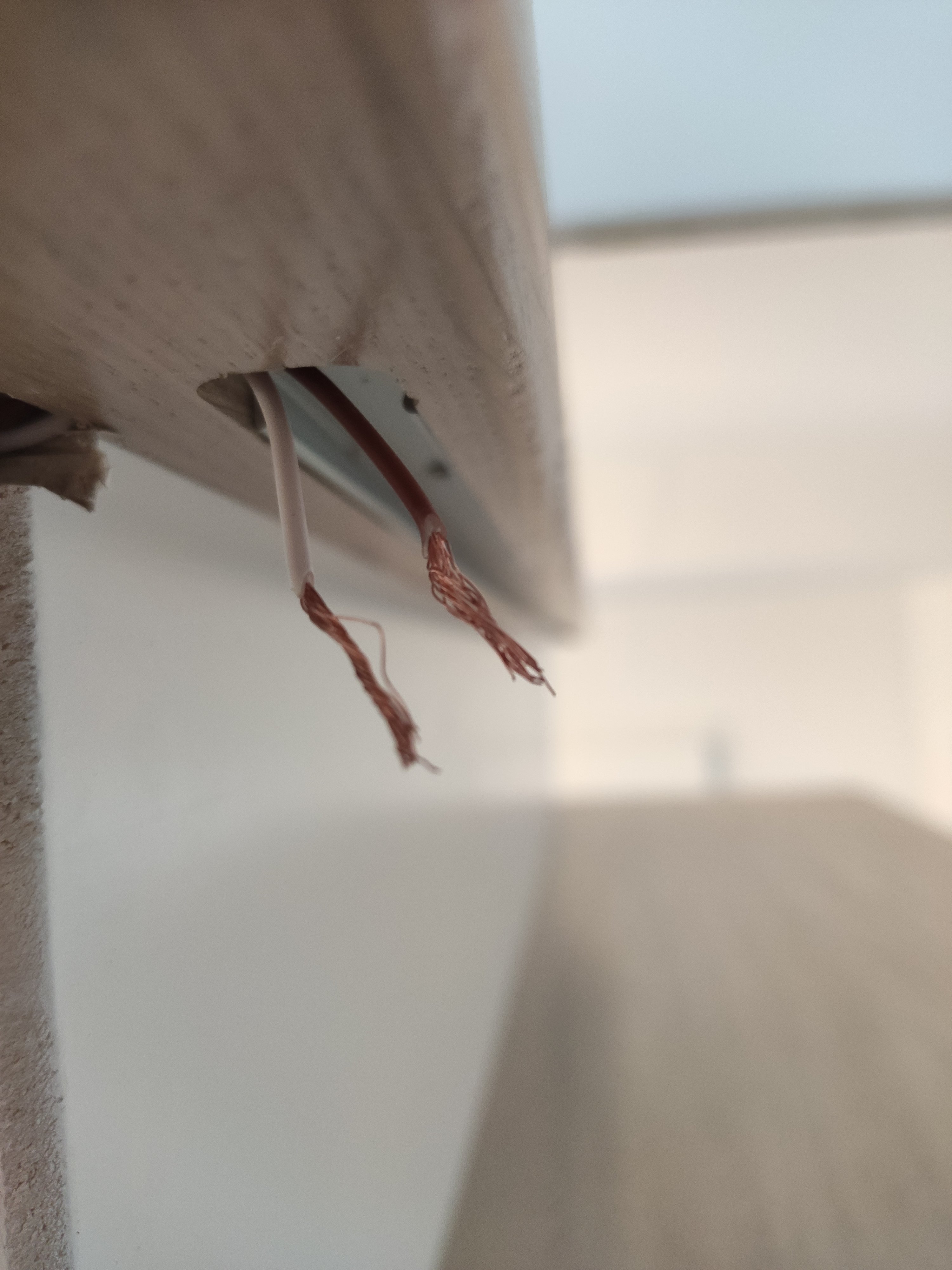

ich möchte eine Treppenstufenbeleuchtung realisieren.
Hierzu habe ich bereits vom Treppenbauer eine Aluleiste für den LED Stripe in die Trittstufe einarbeiten lassen.
Ein zweiadriges Kabel führt jeweils zu einer Treppenstufe.
Nun möchte ich das Kabel ungern mit den Pads der LED Stripes verlöten.
Gibt es hierzu eine elegante/einfache Möglichkeit mittels Crimpen etc. den Stripe mit dem Kabel zu verbinden?
Herzlichen Dank im Voraus

Google "led stripe verbinder", erster Eintrag (oder jeder andere in der Liste). Da gibts zahlreiche, oft auch werkzeuglose Möglichkeiten.
Mycraft
Mycraft
Moderator
Je nach Ausführung der Led-Streifen gibt es unterschiedliche Klemmvarianten.
Was soll denn zum Einsatz kommen? Warum ist verlöten keine Option?
julianpe
Der klassische Klemmverbinder passt nicht in die Aluleiste, bzw dann passt die Milchglasabdeckung nicht mehr in die Leiste.
Würde gerne eine Steckerlösung bevorzugen, die ich in der Werkstatt vorbereiten kann und nur noch in die Treppenstufe einsetzen muss. Des Weiteren ist es in Zukunft einfacher die Leisten zu ersetzen, sofern eine defekt ist.
