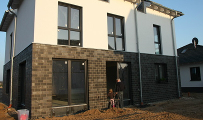

Wir überleben nur die Straßenseite zu machen. Habe was "Hamburger Tradition" gelesen, dass man eine "Schmuckseite" macht. Fand die Idee wegen Grenzbebauung ganz nett. Möchte im Prinzip nur an dieser Seite die Klinker. Ihr habt recht, dass 15 cm Überstand (ca. 11 cm Klinker, 4 cm Luft) komisch aussehen könnten. Sind denn die geklebten Riemchen genauso "massiv"?

Nordlys18.02.19 20:28
Ne, die sind Putzersatz, viel schmaler, aber aus ähnlichem Material wie echter Klinker. Optisch nachher nicht zu unterscheiden.
nordanney18.02.19 20:30
Bauherr&-Frau schrieb:
Hier steht es ja auch über und optisch finde ich das nicht schlimm.Sind aber nur 3 oder 4 cm. Ohne das WDVS wären es fast 20cm!!!nordanney18.02.19 20:31
Sind denn die geklebten Riemchen genauso "massiv"?Massiv ja. Halt nur ein "Scheibe" Klinker. Google doch mal nach Klinkerriemchen.Bauherr&-frau18.02.19 20:34
