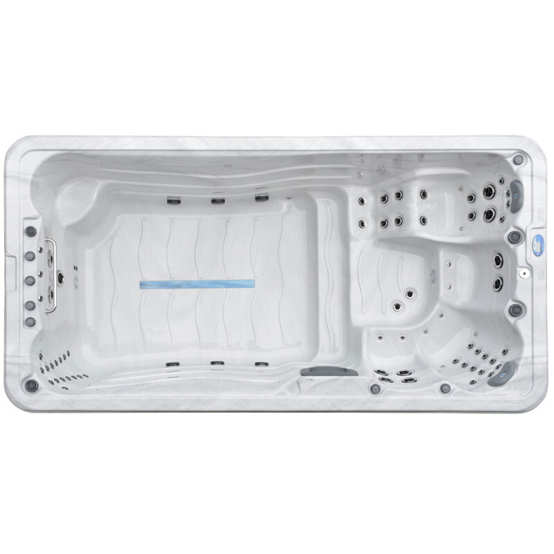

weil ich mich auch aus Gesundheitsgründen bewegen soll, haben wir ein swimspa gekauft.
dieses
steht auf einer Betonplatte. 6000 Liter, 4400 x 2250 x 1300. Wir heizen mit Solar und WP. 30 Grad ist nicht warm genug für ein Spa. Kosten weiß ich jetzt nicht, vielleicht €50/Monat aber höhere Temp? Ganzjähig in Betrieb.
Laufende Kosten sind mehr als bei einem Pool wegen der Chemie.
Problem ist die Abdeckung (4-teilig), sie ist nicht ganz leicht.
Wir haben uns dafür entschieden, dass sich andere im Haushalt an den Jets erfreuen können, denn für uns kommt ein "nur Pool" nicht in Frage, weil zu "langweilig". Man kann darin schwimmen oder sich auf irgendwas drauflegen, um die Sonne zu genießen. Letzteres kann ich mit Liege im Garten auch.

@evelinoz auch bei einem Pool benötigt man Chemie. Die laufenden kosten sind nur höher (bei gleicher Wassermenge) falls stärker geheizt wird. Ob Swimspa, Whirlpool oder Pool ist eine persönliche Entscheidung. Auch in Pools kann man Wasseratraktionen einbauen. Bei 4400cm Länge abzüglich dem Sitzbereich würde ich das Wort "Schwimm" aber streichen. Ist eher ein größere Whirlpool.
