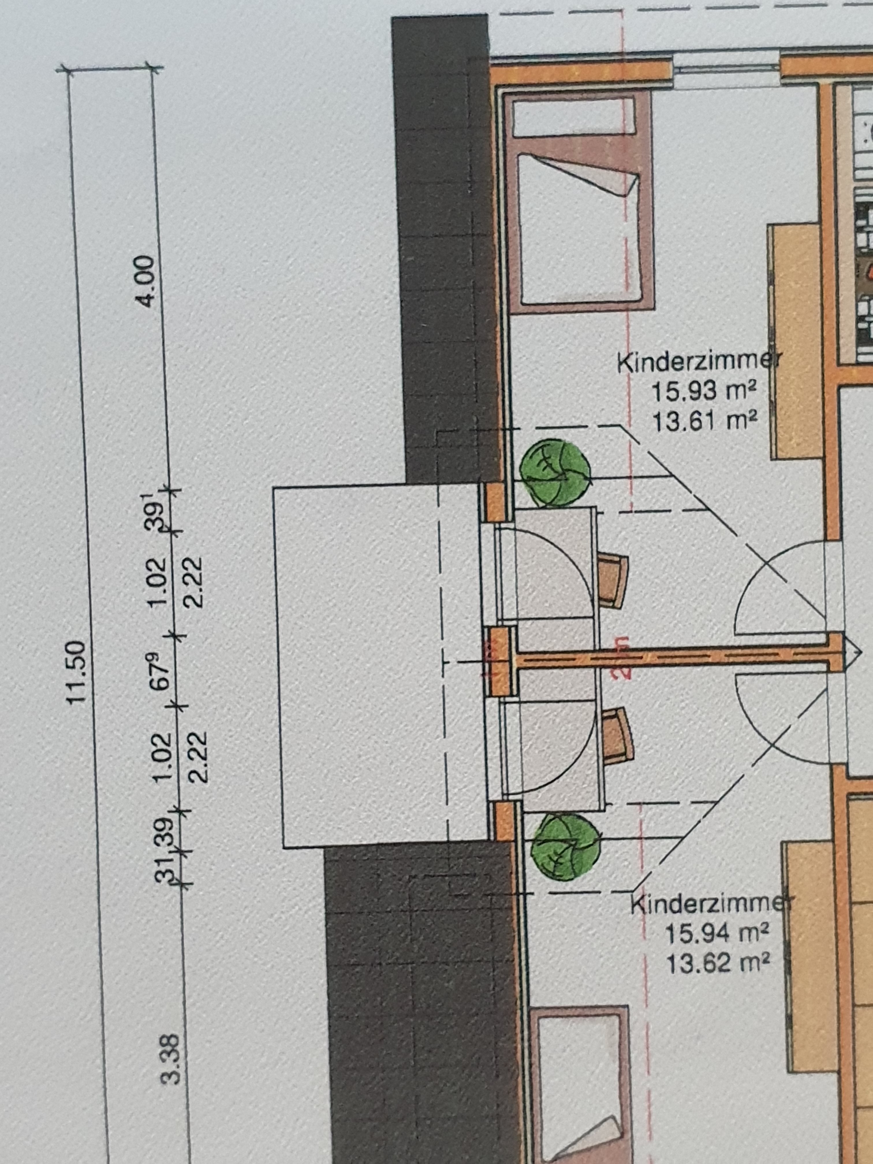

Wir planen, nach meinem Verständnis, einen Zwerchgiebel ( bündig mit der Hauswand) mit 3,5 Meter Breite zu bauen ( siehe Anlage ).
Im Bebauungsplan der Gemeinde findet sich keine Definition zum Thema "Zwerchgiebel". Lediglich eine Gaube wird in der Breite mit maximal 2,5 Meter definiert.
Unser GU ist der Meinung, dass das aus so durch geht. Er sieht das als Anbau. Auch eine Architektin hat meine Auffassung der Unterschiede ( Gaube / Zwerchgiebel ) bestätigt. Das ist zwar nett, hilft mir aber nicht wenn die Gemeinde es anders sieht. :-(

Im Bebauungsplan steht unter dem Reiter Dachaufbauten folgendes: Dachgauben sind im Statteldach oder als Schleppgauben zugelassen. Die maximale Gaubenbreite beträgt 2,5 Meter.
Kein Hinweis, dass Zwerchgiebel nicht erlaubt sind, aber auch kein Hinweis, dass Sie erlaubt sind. Das ist ja gerade die Krux bei der Sache.

Dann frage doch nach, wie es dort gesehen wird. Oder frage die Nachbarn, wie die Gemeinde argumentiert hat.
Gibt es irgendwo einen gesetzlichen Rahmen auf den man sich berufen kann
Nein. Es gibt nur (unverbindliche) Kommentare und Urteile, z.B. Hessischer VGH, Beschluss vom 10.07.2007 - 3 UZ 433/07:
Auch für den Senat ist das Zurücktreten eines Dachaufbaus hinter die gedachte Verlängerung der Außenwand der Fassade nicht zwingende Voraussetzung für das Vorliegen einer Dachgaube.

Das ist richtig, jedoch könnte die Gemeinde den Altan zum Anlass nehmen, dass der Zwerchgiebel nicht mehr als aus der Fassade aufsteigend wahrgenommen wird. Zugegeben, etwas an den Haaren herbeigezogen, aber für eine dann juristisch anzufechtende Ablehnung reicht es.
Fakt ist: der Dachaufbau ist a) breiter als 2,5 m und b) dann von der Gemeinde nicht gewollt. Im Ergebnis kann man sich nichts dafür kaufen, wenn man die Begriffe Gaube, Erker etcetera selber vielleicht ein bißchen weniger fehlverwendet als die Gemeinde. Ich sehe insofern zwei Wege: aufwendiger, aber kürzer wird sein, eine Befreiung zu beantragen und an dieser Stelle mindestens im EG einen Vorsprung zu erzeugen; das mag Quatsch sein, scheint aber schon funktioniert zu haben. Der längere Weg wird sein, sich im Recht zu fühlen, daß die Ablehnung des geplanten Zwerchhauses nach den Buchstaben des Bebauungsplanes ein Willkürakt wäre, aber dagegen müßte man den Rechtsweg suchen. Im wesentlichen und in der Hauptsache deswegen habe ich mir hier einmal nicht die Mühe gemacht, mein Gedächtnis nach ähnlichen Forenfällen zu befragen - schlicht weil hier nicht von zählender Relevanz.
Da folgt der Senat wohl dem kulturellen Wandel und gibt der Tatsache quasi den Segen einer Art Rechtschreibreform, daß im Sprachgebrauch der Bauherren und der Bebauungsplaner Begrifflichkeiten verwischen. Die "korrekte" zurücktretende Gaube ist gewissermaßen ein Relikt aus der Zeit der Drempel, während der Geist der Zeit den Wind in Richtung Kniestock dreht. Vor Verwaltungsgerichten gibt es wohl keine 11anten als Schöffen - ausgefertigt und verkündet, Prost !
