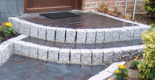

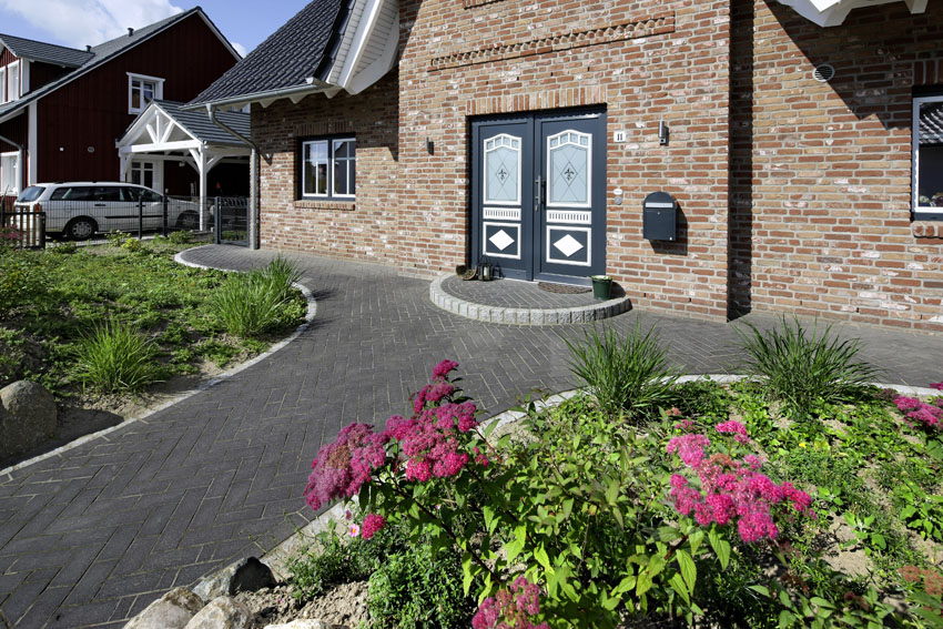

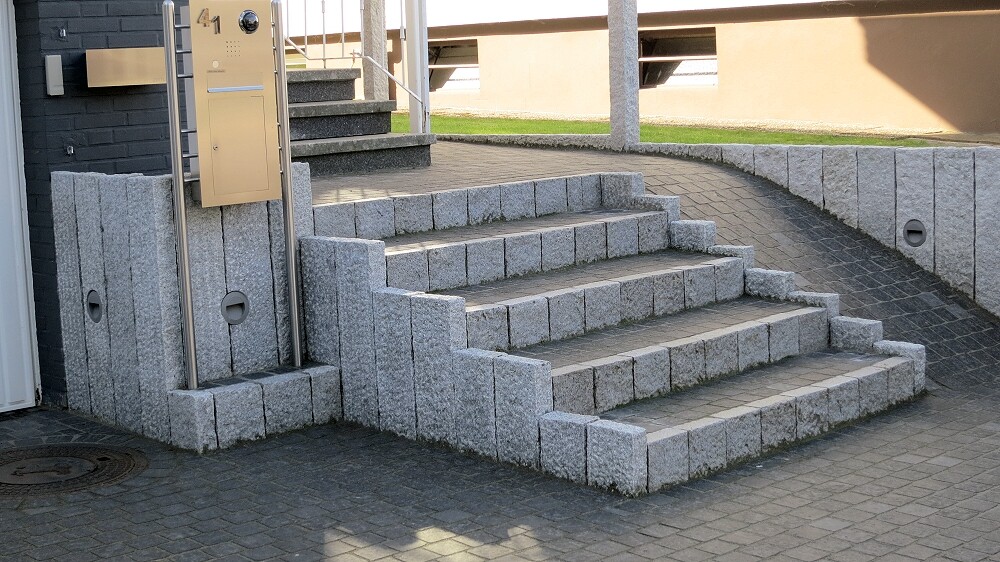

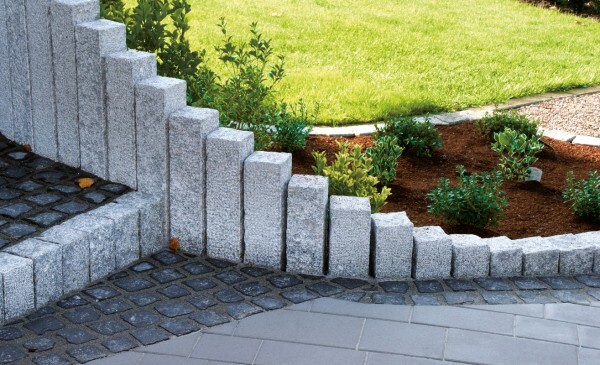

Granitsteine 17/19. Zwischendrin normale Pflastersteine in Anthrazit.
Die Pflastersteine anthrazit kosten 10€/qm im Standard. Pflasterklinker sehen optisch hochwertiger aus und sind bei 30€/qm.
Außen könnte man noch Granitpalisaden setzen. Die Palisaden sind 12x12. Preislich bei etwa 10€/Stück.
Paar Bilder im Anhang

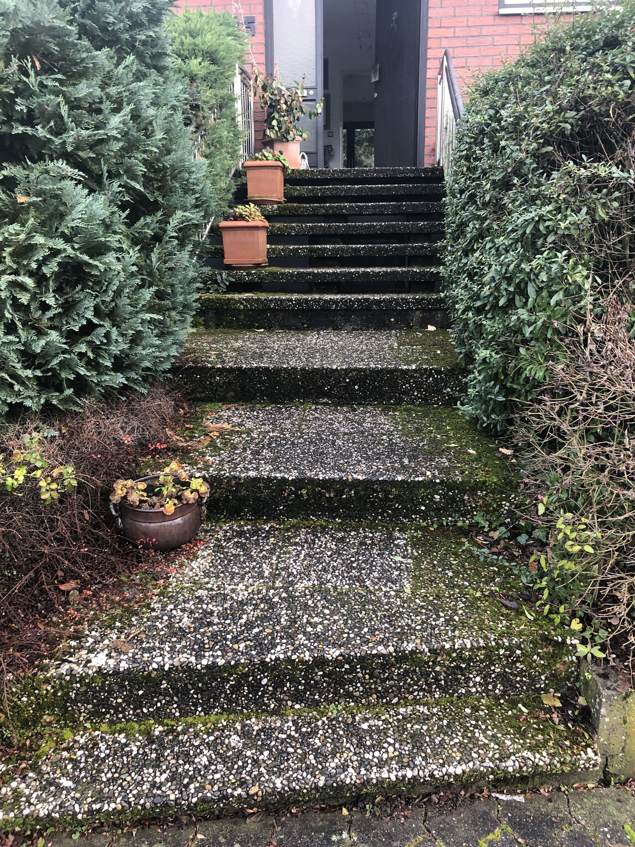

Das Reinigen würde Wunder bewirken, wenn das von einer Firma die dafür spezialisiert ist wurdest dich wundern wie schön es wieder wäre.
Ansonsten die Trittfolge, nervt die nicht, eine stuffe dann 2 Schritte wieder Stufe?

Wir haben das Haus Anfang diesen Jahres übernommen und ich finde diese Waschbetonplatten nicht schön, selbst wenn man diese mal reinigen lassen würde.
Die Aufteilung der Stufen ist sicher auch nicht optimal, geb ich dir Recht. Wäre auch etwas, was man eventuell in Angriff nehmen sollte, wenn es nicht zu aufwendig wird.
Hab die Tage mal mit einer Baufirma gesprochen, die wollten sich das mal anschauen, eventuell kann man hier an der Aufteilung was machen.
