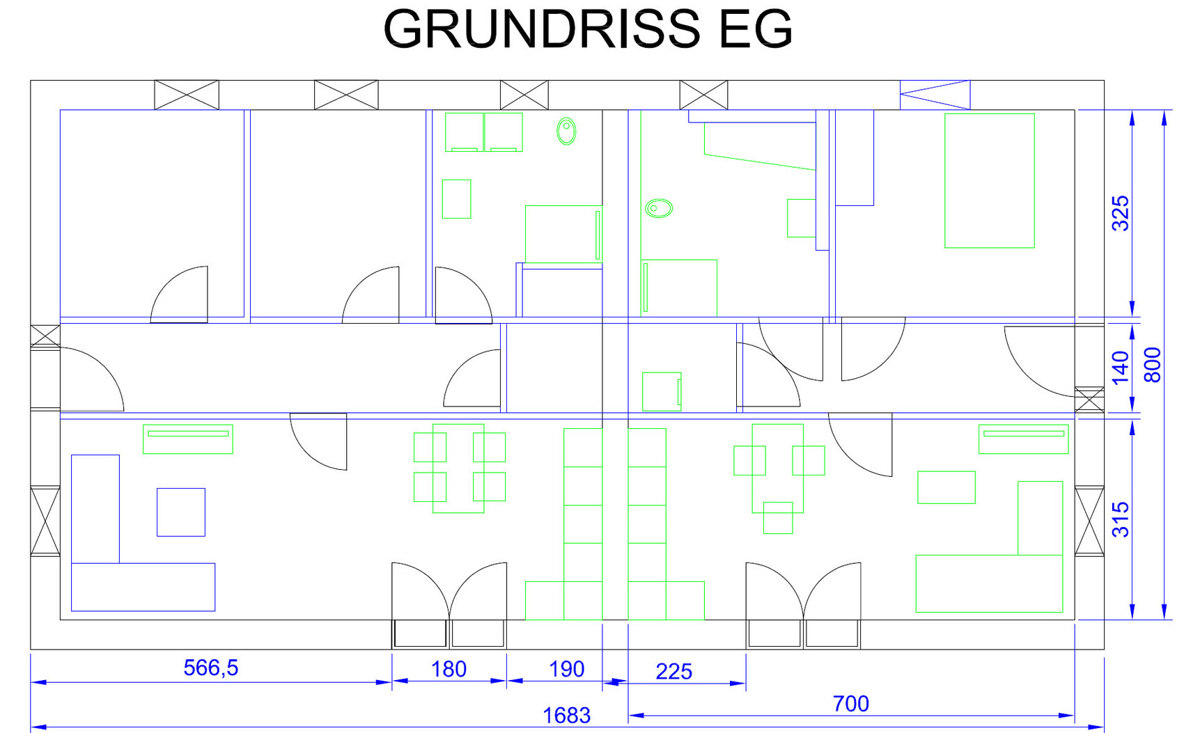

Erdgeschoss Grundriss mit mehreren Räumen, Türen und Möblierung in Blau- und Grünlinien
So, einmal ein "cleanes" Design des Grundrisses. Vorteile: Nur die Decke im Flur wird abgehangen um
die Lüftungsrohre für die Kontrollierte-Wohnraumlüftung zu führen. Weniger Elemente (Massivholzbauweise) = weniger Kosten.
Auch Folgegewerke (Trockenbau, Boden etc. weniger Aufwand da weniger Ecken und Kanten)
Uns gefällt es ...

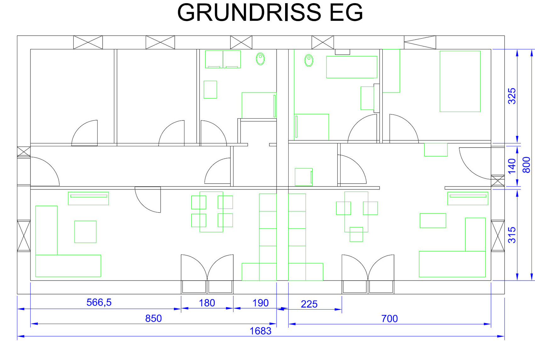

Grundriss EG: detaillierte Raumaufteilung mit Türen und Möbeln (Maßlinien im Plan).

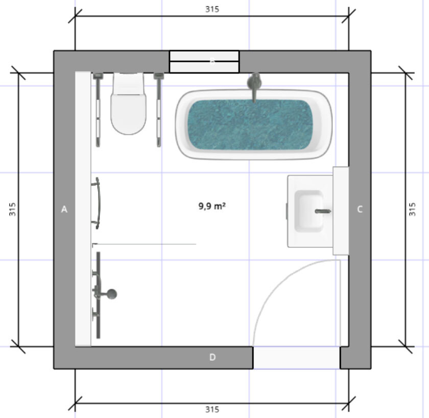

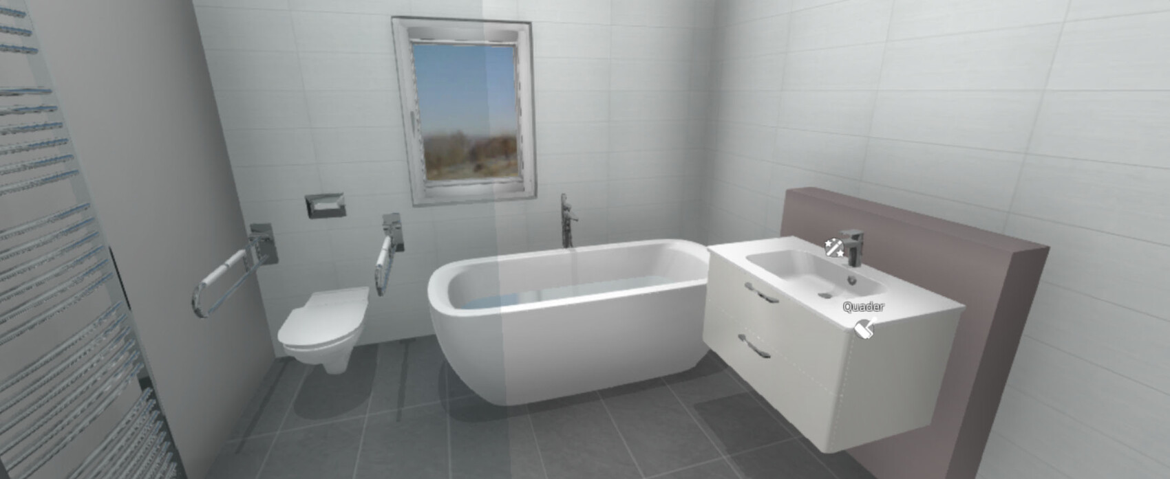

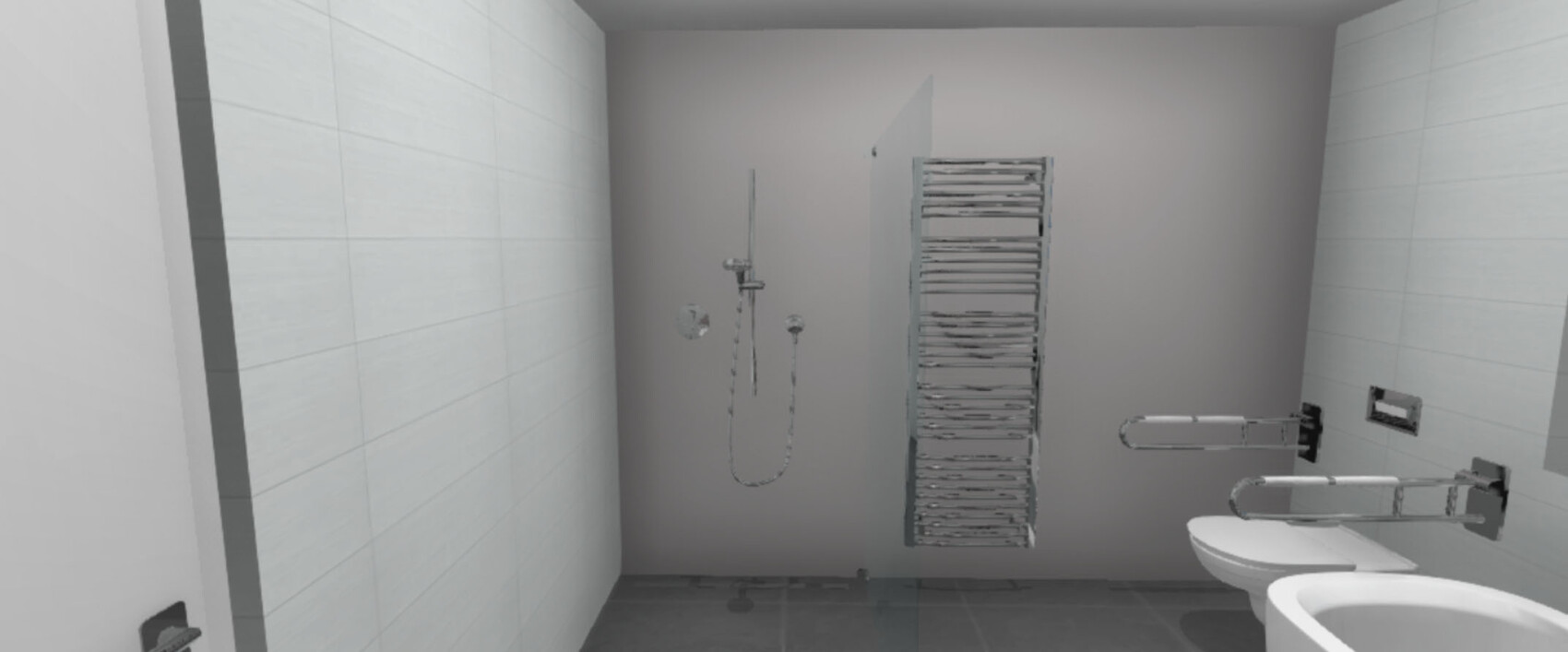

Grundriss ganz leicht angepasst. Grosser Durchgang statt Tür im Flur. Flur 10cm breiter, Badezimmergrundriss mit freistehender Badewanne und min. 1m breiten Durchgängen wie auch alle Türen im rechten EG 1m breit sind.
Grundriss eines Badezimmers: Badewanne, Toilette, Waschbecken und Dusche.
Modernes Badezimmer mit freistehender Badewanne, Waschbecken, Toilette und Fenster.
Barrierefreies Bad mit Dusche, Handbrause, Heizkörper und WC mit Haltegriffen.

Für wen soll denn das Bad mit den Haltegriffen sein, also welche Einschränkung. Kenne mich da mit den Normen nicht aus, aber muss da nicht mehr Platz neben dem WC sein?
knalltüte
dem WC sein?
Hi, breite Türen einbauen, Haltegriffe nur vorgesehen im EG unten rechts falls
irgend wann notwendig (für mich, Rheuma, zwischendurch immer mal wieder
Bewegungseinschränkungen
Wo kommt die Garderobe hin?
im EG rechts ist da ein Kästchen eingezeichnet mit 80x45cm (nur Haken für eine
Person und ab und zu Besucher ...)
