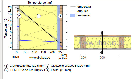

ich bräuchte dringend Hilfe zu diesem Deckenaufbau (siehe Bild).
außen: Unbeheizter Dachboden, wird aber in ein paar Jahren ausgebaut
Innen: Wohnraum
Laut dem obige Aufbau gibt es Tauwasser 0,22kg/m2. Wenn ich jetzt die variable Klimamembran durch eine Dampfbremse mit hohem sd-Wert ersetze gibt es laut Berechnung kein Tauwasser.
Laut den Aussagen in diversen Foren ist es aber fast unmöglich, dass Dampfbremsen und Klimamembranen über Jahre hinweg dicht bleiben und dann über Konvektion eine hohe Menge Tauwasser in die Konstruktion eindringen könnte. Durch die dichte OSB-Platte oben und die dichte Dampfbremse unten könnte dann das Wasser nicht mehr entweichen und würde Schäden an der Konstruktion verursachen.
Was birgt nun weniger Risiken? Die variable Klimamembran mit geringer Diffusion und Rücktrockungspotential oder die Dampfbremse und hoffen, dass alles dicht bleibt.
Oder gibt es noch andere Möglichkeiten?
Aktueller unveränderbarer Zustand der Decke:
-25mm OSB Platten
-Balken KVH 220/100
-Glaswolle 035 260mm
Grüße
