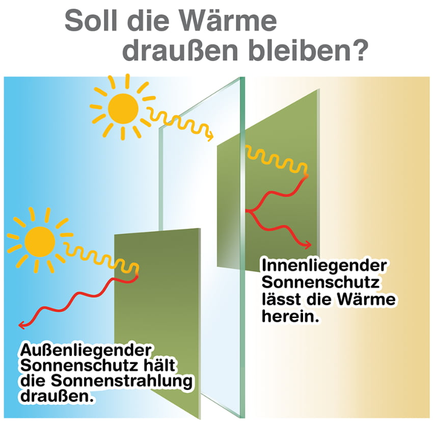

Doch was ich hier von noch keinem gehört habe ist, dass er im bspw. im OG. in den Kinderzimmern vormittags bei einem sonnigen Sommertag einfach den "Thermovorhang" zuzieht, damit sich diese über den Tag nicht aufheizen. Logischerweise nimmt man da eher einen helleren Vorhang, der die Sonnenstrahlen am meisten reflektiert. Entsprechend dürfte er - entgegen eines heruntergelassenen Rollos - genügend Licht hinein lassen, dass die Kinder ohne das Licht anmachen zu müssen, auch tagsüber im Kinderzimmer spielen können?
Hat jemand solche speziellen Thermo-Vorhänge als Wärme-/Hitzeschutz "verbaut" und kann mir die Erfahrungen mit solchen schildern.
Bei Raffstores sehe ich den "Bürogebäude"-Stil als Contra und bei Rollos das zu dunkle Zimmer, wenn man sie fast ganz runterlässt. Ohne jetzt hier eine erneute Raffstores - Rollo-Diskussion vom Ast zu brechen Soll primär um Vorhänge gehen. Oder vielleicht um diese doppelwandigen Innen-Stoff-Rollos? Halten die die Hitze draußen?

Die Vorhänge lassen die Wärme rein. Wärmeschutz muss von außen wirken.

*Ergänzung: zum jetzigen Stand finde ich für das EG eine automatische Markise / oder ein Sonnensegel für den Hitzeblocker tagsüber als bevorzugtes Mittel der Wahl. Und nachts dann Rollos als Sicht-/Kälte-/"Einbruchs-"Schutz.
Doch mir geht es jetzt um die Zimmer im 1.OG auf der Südseite. Dort ist ja das Sonnensegel eher nichts? Deshalb vielleicht Thermo-Vorhänge oder Thermo-Innen-Rollos, die tagsüber noch Licht reinlassen, doch die Hitze draußen halten.

Es ist wohl echt so wie @haydee schon geschrieben hat:
Deshalb muss es wohl echt eine automatische Markise / Sonnensegel außerhalb der Fenster sein
