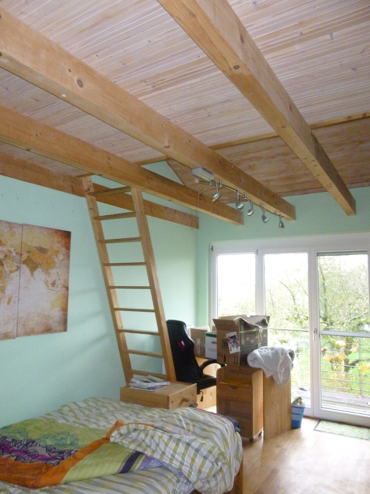

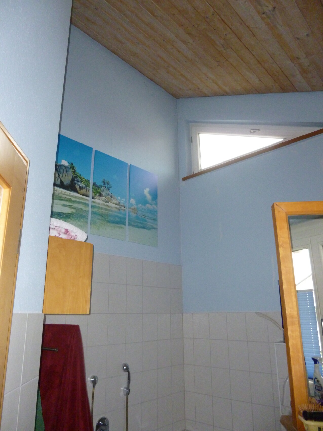

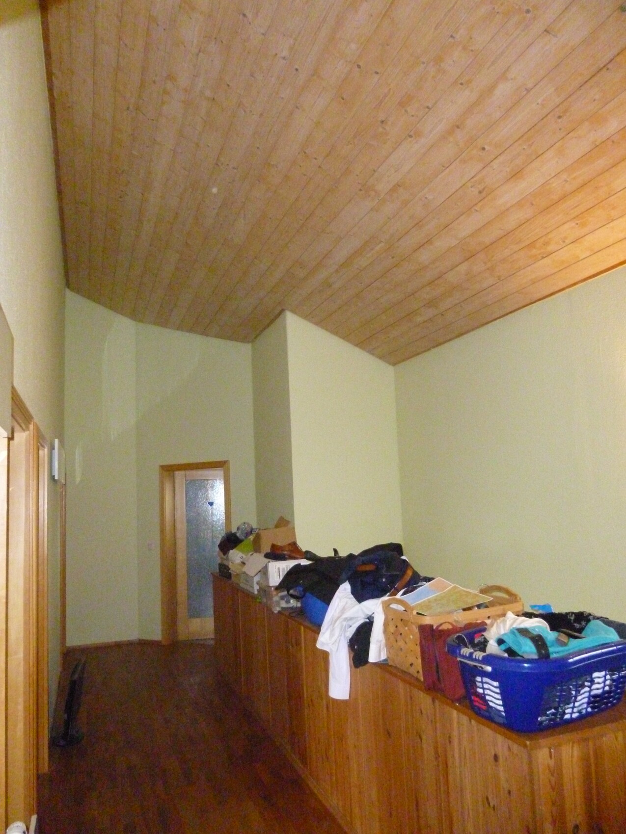

Hat hier zufällig jemand die Kombination, OG als Vollgeschoss + Satteldach ( idealerweise mit 22°-25° Dachneigung) aber ohne DG gebaut, sodass das OG quasi nach oben hin offen bleibt ?
Wäre Super wenn da jemand mit ein paar Fotos dienen könnte. Bei der Google suche bin ich leider nicht so recht fündig geworden.
Könnt ihr was zur Wirkung und Optik sagen ? Wie ist es gefühlsmäßig wenn in allen Zimmern die ganze Decke trotz ausreichend Höhe nur aus Dachschräge besteht, wirkt das ganze dennoch einengend ?
Vielen Dank schon mal

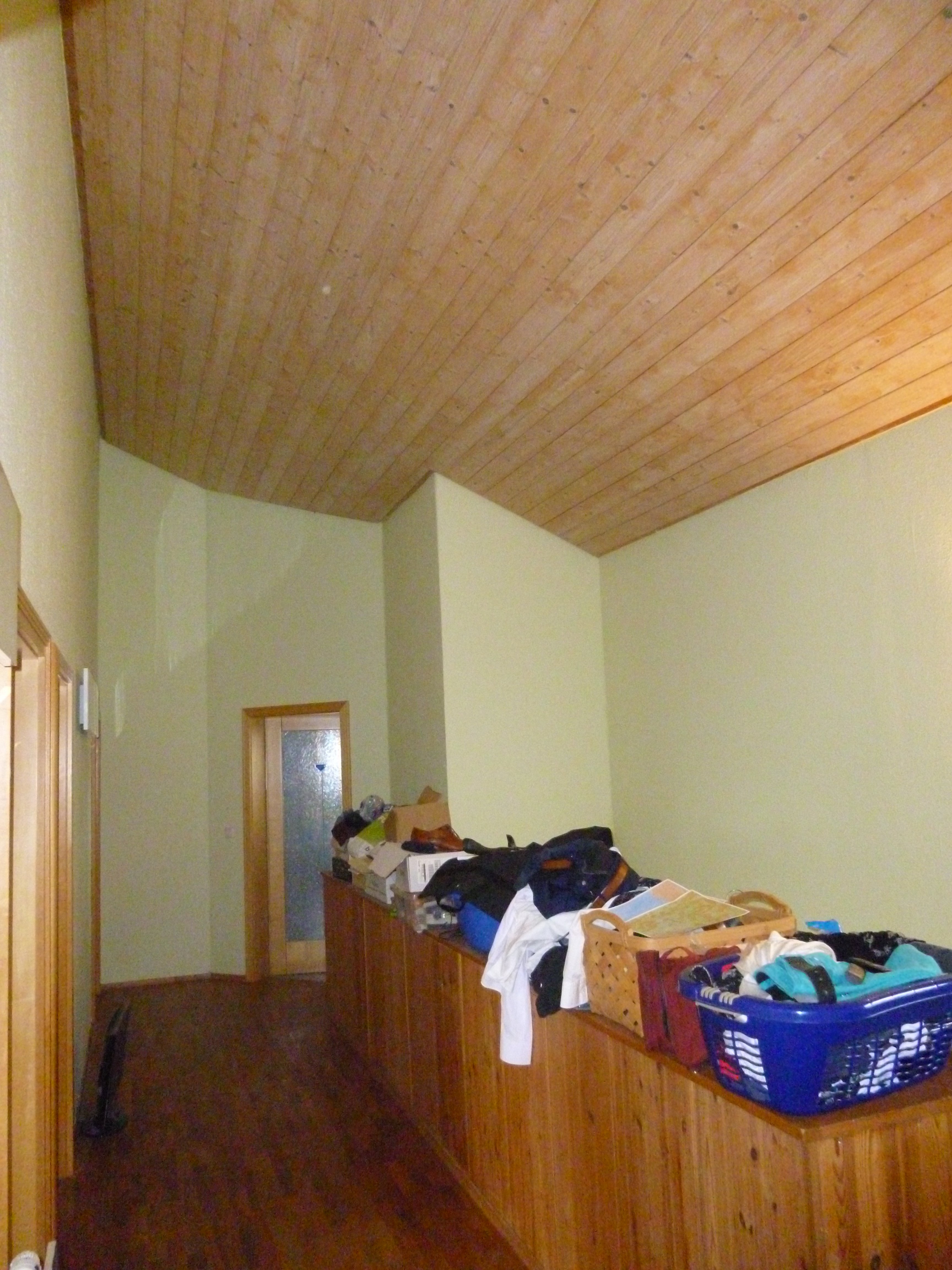

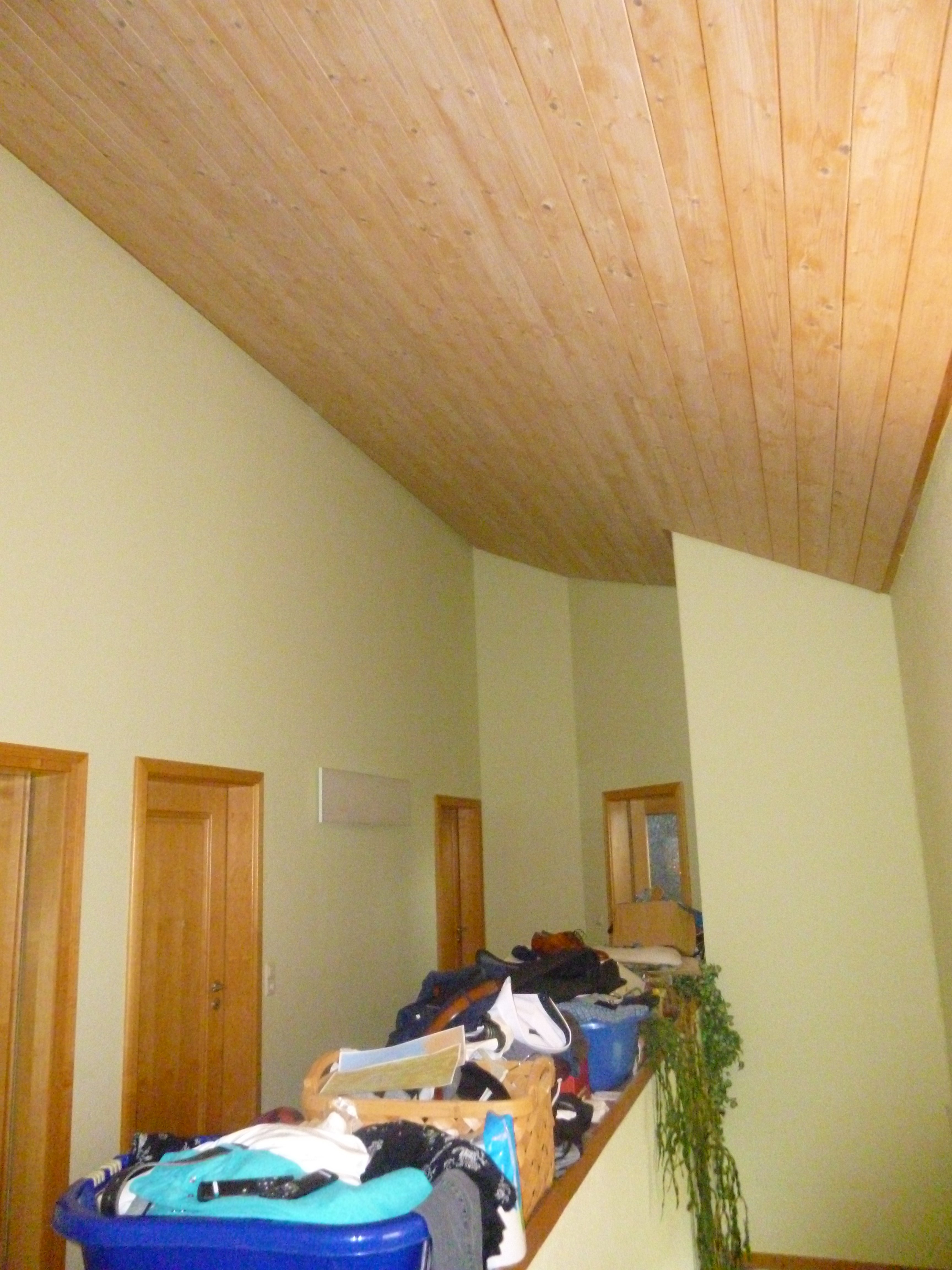

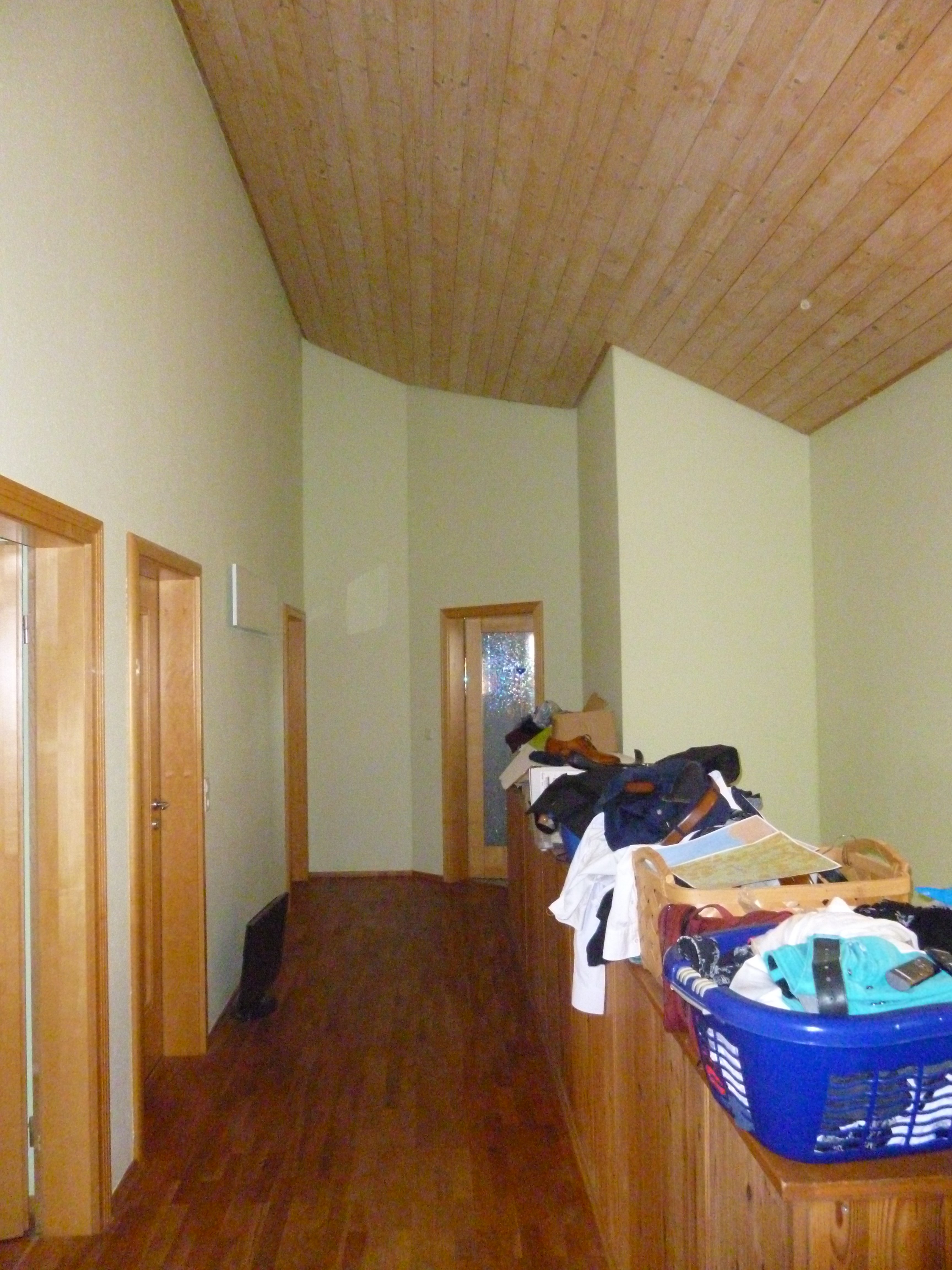

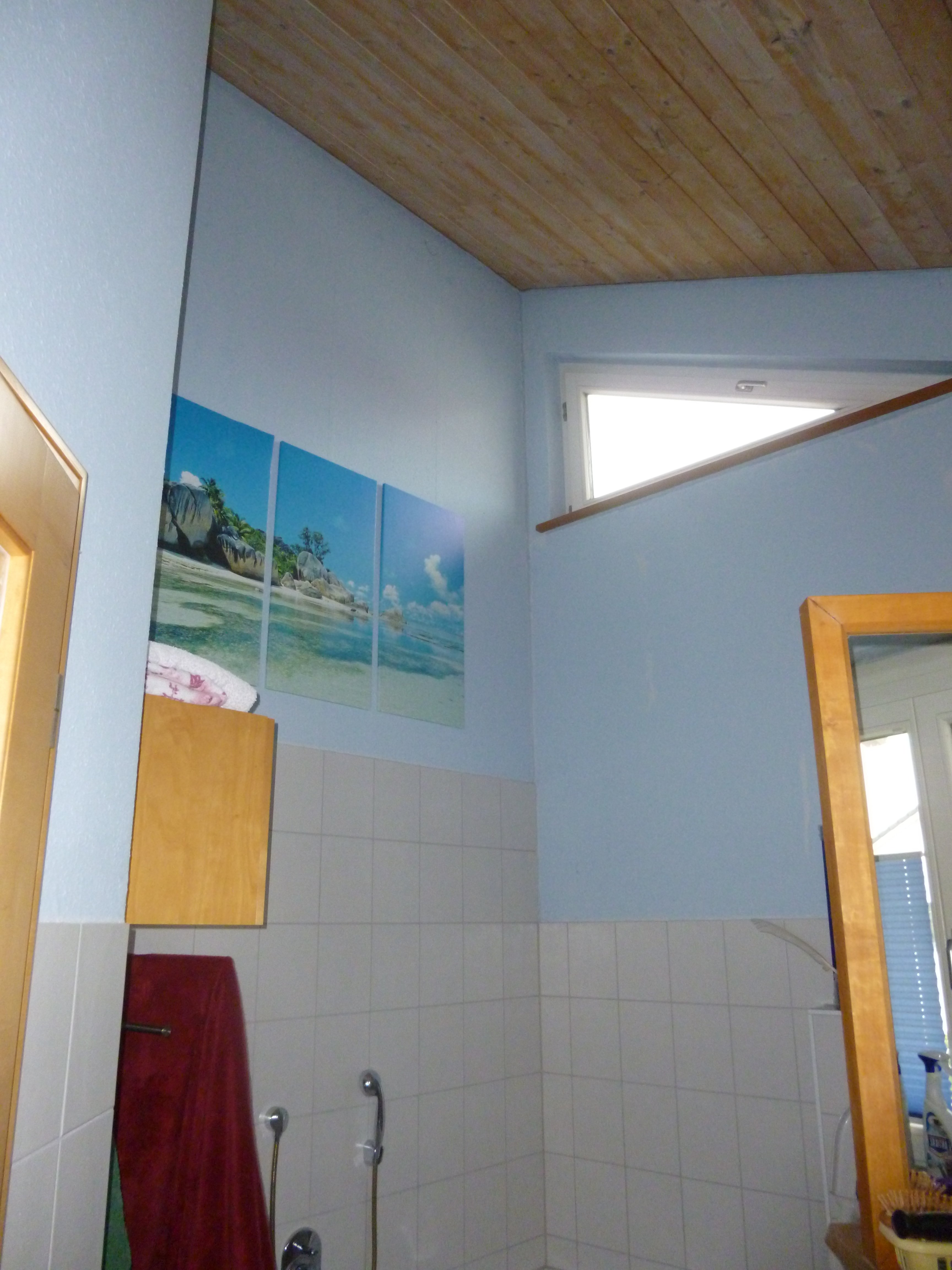

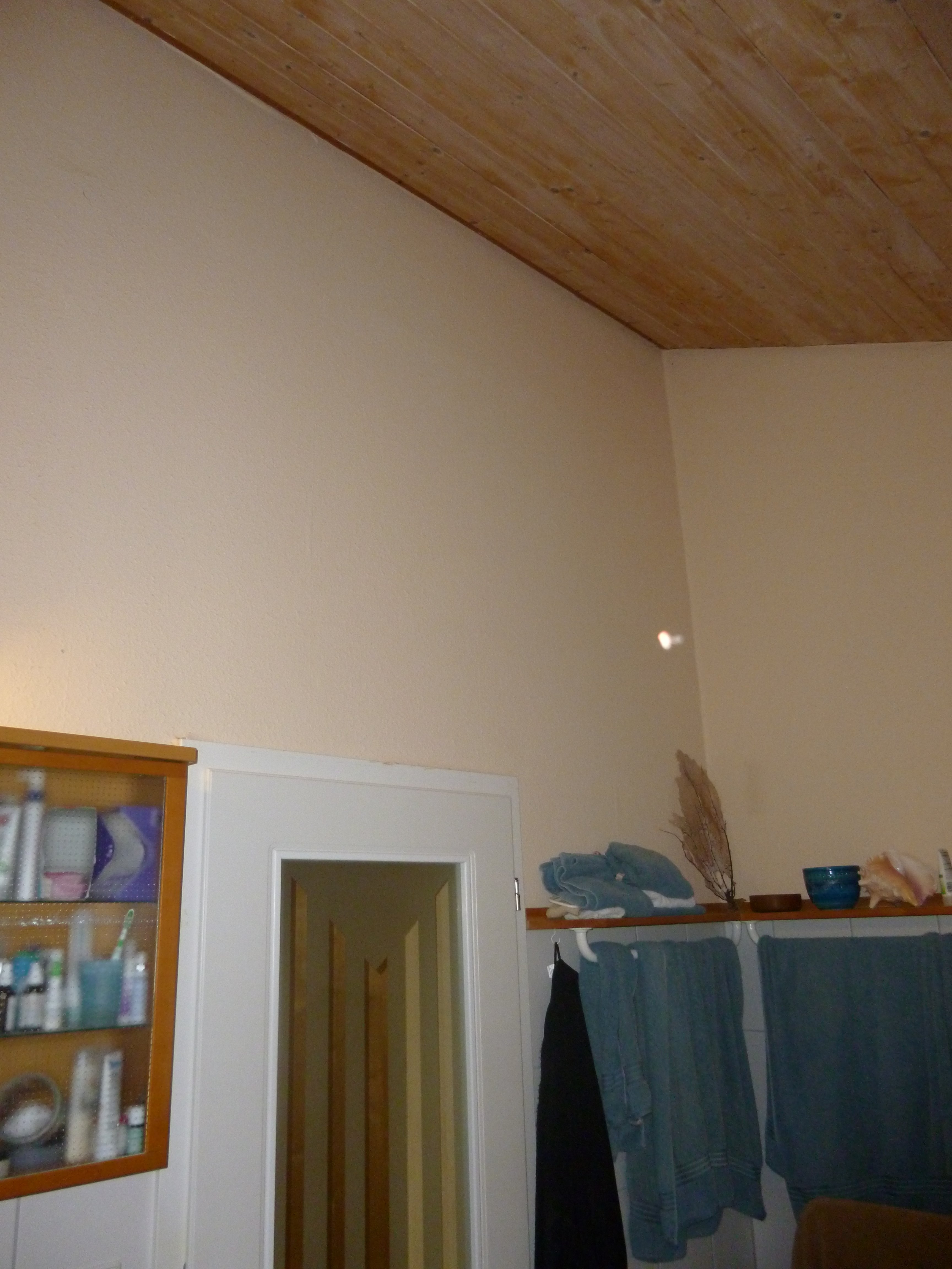

Mit Fotos kann ich dir grad nicht dienen. Bei kleinen Räumen wirkt es nicht gut. Wir haben deshalb über unserem Schlafzimmer (13qm) und der Ankleide (8qm) noch eine Decke einziehen lassen. Die 3 Kinderzimmer haben jeweils noch eine Galerie über ca. 10qm im DG. Sind ansonsten offen. Die Bäder sind offen bis oben, das Elternbad hat nur 7qm, könnte ich mir auch mit Decke vorstellen, stört aber nicht. Das Kinderbad für unsere 3 Söhne hat ca. 11 qm und da wirkt es schon besser. Schön sieht die Höhe im Flur aus. Der ist lang und groß, weil davon 4 Schlafzimmer und 2 Bäder abgehen. Da wirkt es. Wie gesagt, bei Räumen unter 15qm gefällt es mir nicht. Geschmackssache. Bilder kann ich evtl. morgen noch nachliefern.

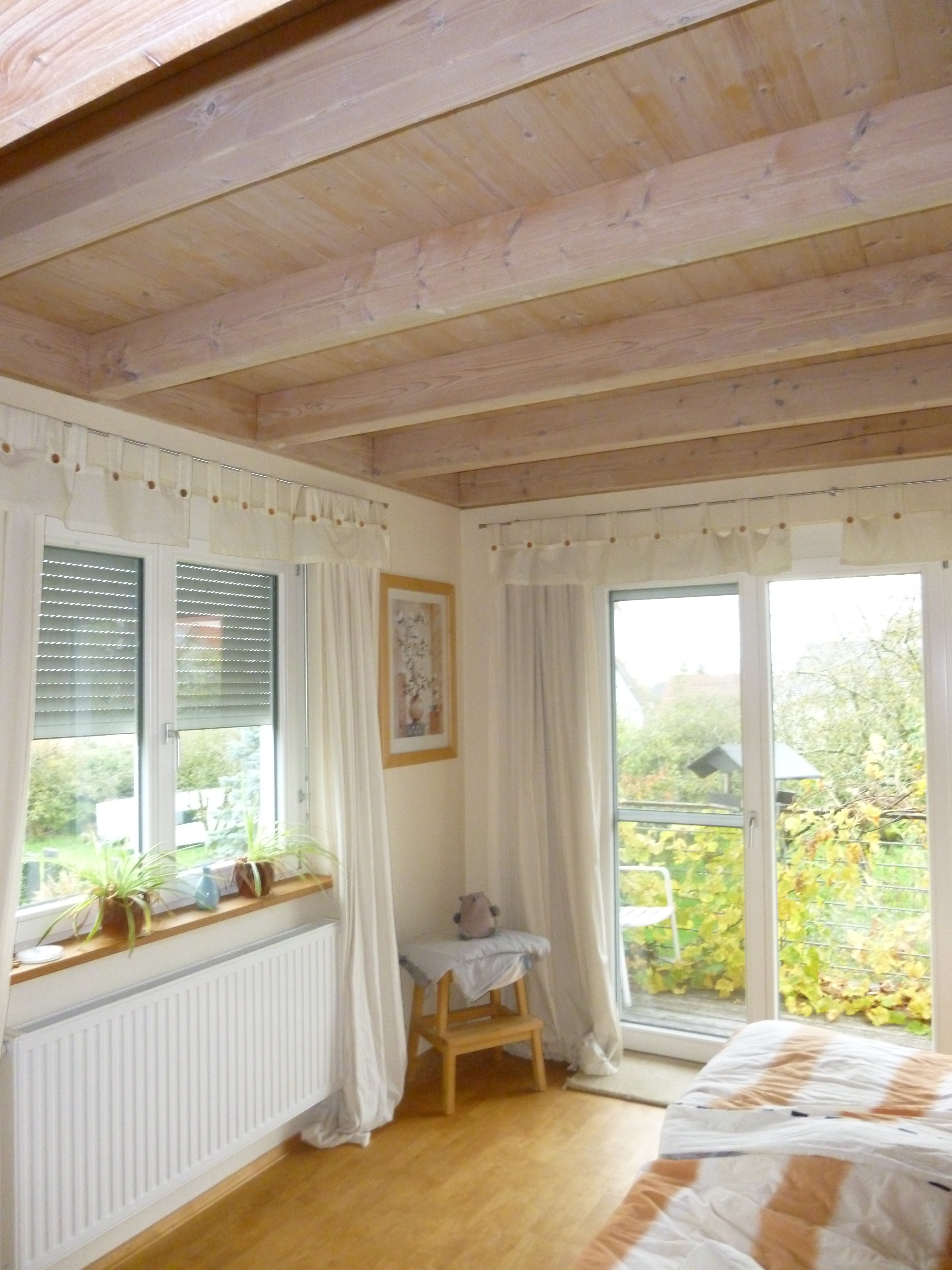

So, nun doch ein paar Bilder. Bin keine gute Fotografin. Ich hoffe, ihr könnt trotzdem was erkennen. Ohne das Chaos sah es natürlich viel schöner aus. Zu den Höhen kann ich ja euch noch bei Bedarf was schreiben.
Heller Flur mit gewölbter Holzbalkendecke, Türen an der Wand; Kleidung auf Ablage gestapelt.
Schlafzimmer mit Holzbalkendecke, großen Fenstern und Balkonzugang, Vorhängen und Pflanzenecke.
Badezimmer-Ecke mit Holzbalkendecke, Tür, Regal mit Badutensilien, Handtücher.
Langer Flur mit Holzboden und Holzdecke; rechts ein langes Sideboard mit Kleidung und Körben.
Langer Innenflur mit Holzboden und Holzdecke; rechts Kleidung auf Kommode, blauer Wäschekorb.

Badezimmer mit hellblauen Wänden, weißen Fliesen und Holzbalkendecke; mehrteilige Strand-Wandkunst
