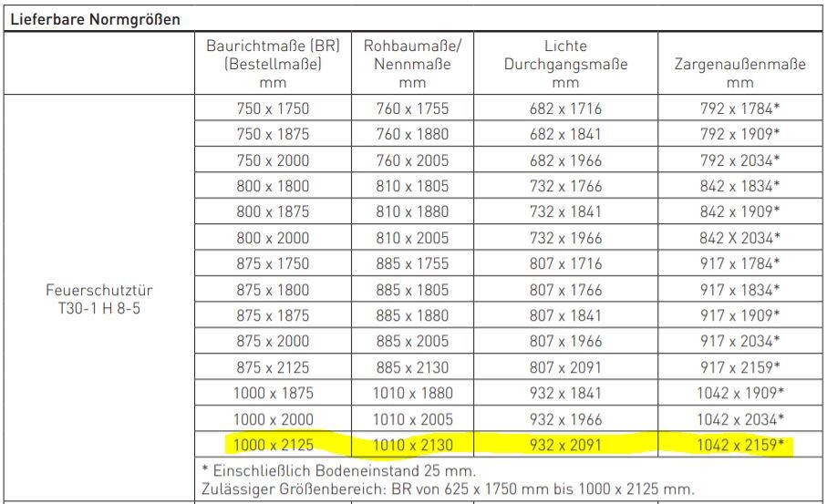

wir waren heute bei unserem Planungsgespäch und muss eine Frage mitnehmen.
Es geht um eine T30 Tür:
- laut Datenblatt von Novoferm: Baurichtmasse: 100x2125mm, Rohbaumaße/Nennmasse: 1010x2130mm, Lichte Durchgangsmasse: 932x2091mm, Zargeaussenmasse: 1042x2159mm(+25mm) Bodeneinstand
- wir haben ein Estrich + Fliesen von 18mm
Kann jemand mir sagen, welche Größe brauche für meinen Rohbaumauer?
Ich danke euch schon mal für die Antwort.
Ein Rohbaumaß gibt es nur beim Loch in der Wand - nicht bei der Tür, die da rein kommt. Die Tabelle meint, daß die Tür für dieses Nennmaß 101 x 213 gemacht ist. Der Türenhersteller weiß, daß Maurer keine Feinmechaniker sind, deswegen gibt es ja extra eine DIN über die zulässigen Toleranzen ihrer Maßabweichung zwischen dem was sie mauern sollen, und dem, was sie tatsächlich mauern. Diese Toleranzen berechnet der Türenhersteller mit ein. Das bedeutet umgekehrt, daß der Maurer mit seinem erlaubten Maß an Toleranzen auch auskommen muß. Mauerecken und Maueröffnungen solltest Du immer von Maurern herstellen lassen - nicht von Kumpels aus anderen Berufen, die Dich dann erst mal Googeln schicken, ob die Maße ernst gemeint sind. Die sollen tatsächlich ein Loch in der Größe "Breite 101 mal Höhe 213, jeweils plusminus DIN 18202" herstellen !

Hallo 11ant,
danke für deine Erklärung.
Der Mauer wird von Maurern gemacht werden. Ich muss halt nur die Maße an die Architekt für den Plan weitergeben.
Andere Frage: diese Tür hat Bodeneinstand von 25mm. Mein Essstrich hat nur 16,5mm + Fliesen (im Plan: insgesamt 18mm). Wie soll ich dieses Problem lösen?
