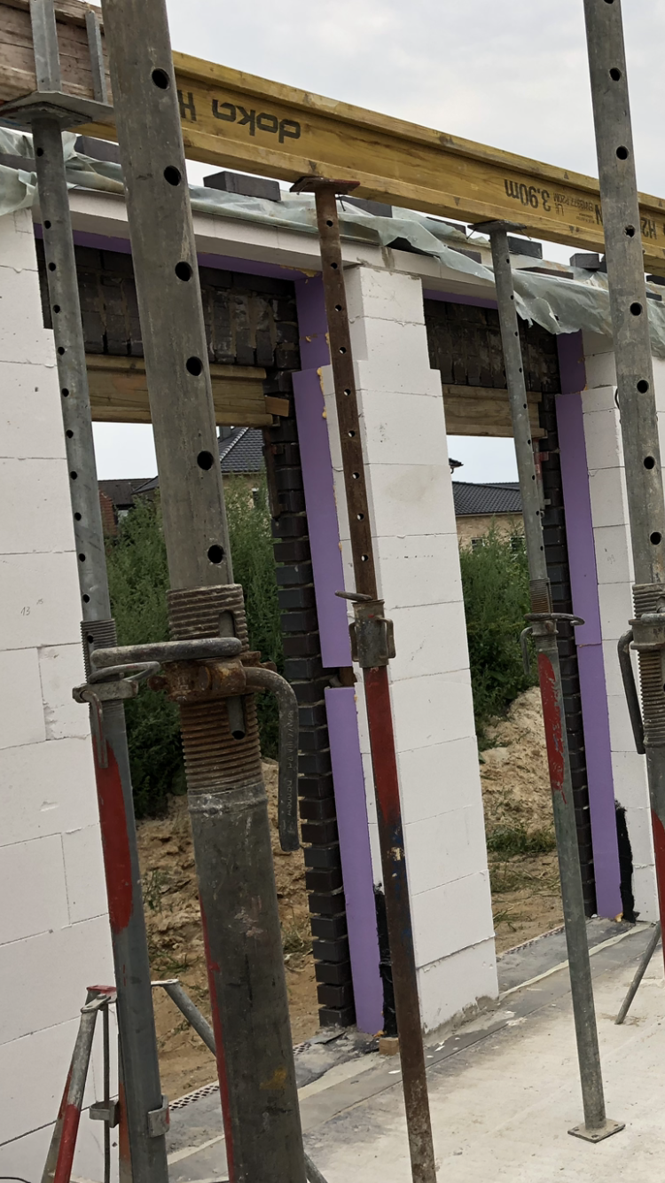

Hallo zusammen!
Meine Frau und ich sind am überlegen, ob wir nicht doch unsere Wohnzimmerfenster (4 Stk. Rohbaumaß 101x213 Süd/West Ausrichtung) mit Raffstores bestücken lassen.
"Leider" ist der Rohbau des Erdgeschosses (incl. Klinker) bereits abgeschlossen und für Elektrische Jalousien vorbereitet, weil diese eigentlich geplant waren.
Lassen sich trotzdem noch Raffstores anstatt Jalousien einbauen? Oder lohnt sich das Kopfzerbrechen nicht mehr, weil es eh zu spät ist?
Wie verhalten sich so die Aufpreise für ein Raffstore gegenüber einer Jalousie?
Gibt es sonst irgendwas bei Raffstoren zu beachten?

Raffstores lassen sich bestimmt auch noch einbauen. Es sind halt zusätzliche Mehrkosten, da der Rollladenkasten durch einen für Raffstores ersetzt werden muss.
Der Unterschied zwischen elektrischen Rollläden und Raffstores (gebördelt mit Schienenführung) kostet uns 530€ je Raffstore. Dazu kommt ein Windwächter zum Schutz vor Sturmschäden.
Je nach Einsatzort gibt es unterschiedliche Lamellenarten (gebördelt, Z-Lamellen, Doppelbogen, ...). Da sollte man schauen, was am besten passt. Z-Lamellen sind z.B. angeblich besser für Schlafzimmer, da diese komplett verdunkeln sollen. Zudem würde ich schienengeführte Raffstores empfehlen, da diese windunanfälliger sind und nicht so klappern, wenn es mal durchzieht.

Bei unserem Wandaufbau (zweischalig/Klinker) wäre es jedenfalls möglich gewesen, im Rohbau kein Unterschied. Raffstorekästen wurden von innen verputzt, Rollos nicht. Achte darauf, dass die Positionierung der Fenster ggf. anders ist da die Raffstores mehr Tiefe benötigen. Bei uns sind die Fenster mit Raffstores eingerückt/weiter im Haus als die mit Rollos. Wir haben keine gemischten Fassadenseiten bei denen es optisch störend wäre.
Raffstore statt Jalousien: wenn Du die Rollos viel unten haben wirst, also viel nutzt, als Sichtschutz oder bei Sonne, dann in jedem Fall: ja Raffstores im Wohnbereich. 1000x besser. Falls nicht, dann spar Dir das Geld.

Ohne GU Bindung haben wir je Rollo ca. 500€ (Sonderfarbe) bezahlt und je Raffstore ca. 1000€ (keine Sonderfarbe). Keine Z-Lamellen o.ä. Preise mit Funkmotoren. Unsere Raffstores sind dabei im Schnitt größer als die Rollos. Ich hatte für Raffstores aber auch höhere Aufpreise von anderen Anbietern gesehen.
Die ganze Funksteuerung, Windwächter, Schalter etc. für Rollo und Raff hat uns 500 gekostet in Eigenleistung bzw. Eigeneinkauf.

die Rollladenkasten haben für Raffstores andere Abmessungen, kann gut sein, dass es da ein Problem gibt. Und die Fenster werden bei Raffstores deutlich weiter nach innen gesetzt. So ganz trivial ist die Änderung also nicht.

Die Fensterbänke außen sind bei uns anders verklinkert da sie bei den Raffstores tiefer sind. Es reicht da nicht 1 Stein, sondern 1,5 Steine im Versatz. Das Raffstore setzt auf dem Klinker auf. Es mag auch andere Möglichkeiten geben mit Leisten o.ä., aber das wäre bei uns ein Unterschied im verklinkterten Rohbau gewesen.
Tatsächlich haben wir die Außenfensterbänke bei den Raffstores alle neu machen lassen, da die Lösung und Planung des Fensterbauers dazu Murks war. Lässt sich also auch noch anpassen
