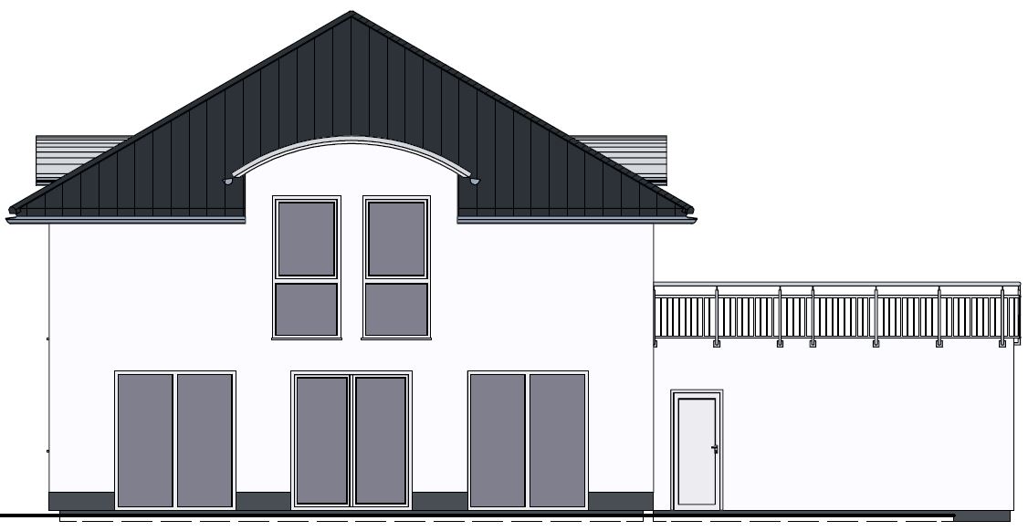

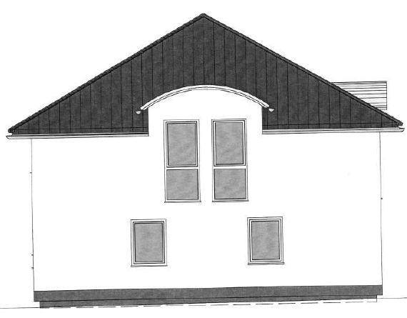

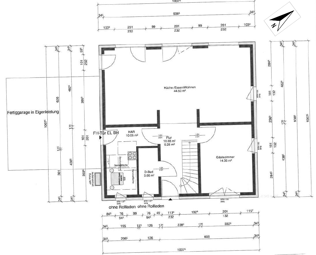

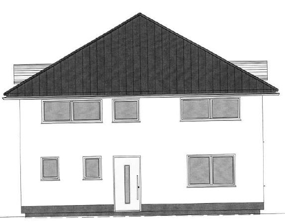

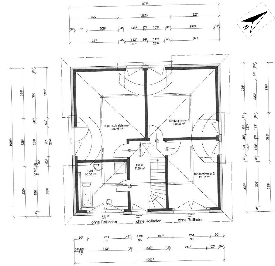

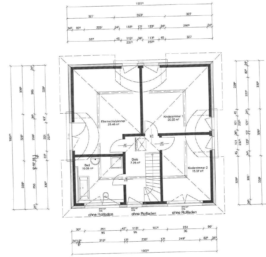

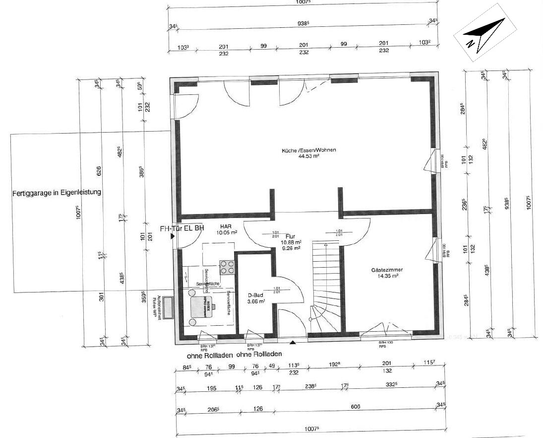

ich habe vor so ein Stadtvilla zu bauen. Seid so nett, mir paar Kritikpunkte mitzuteilen. DANKE euch!

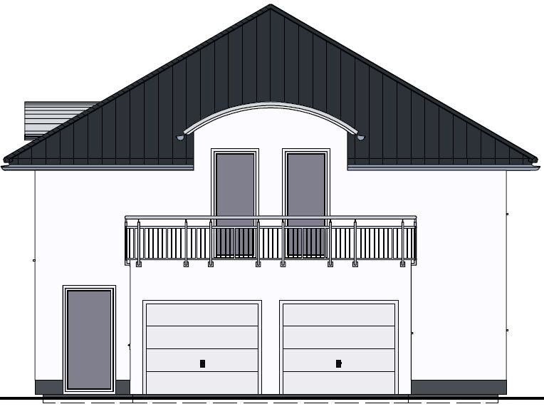

Der Balkon ist in der Regel sinnlos und schafft mehr Probleme als einem lieb ist.
Nordpfeil fehlt.
Teilweise ohne Rollläden zu bauen auch eher suboptimal. Die vermeintliche Ersparnis wiegt den dann fehlenden Komfort nicht auf.
Ansonsten ein typischer Kataloggrundriss. Somit mit allen typischen Fehlern und Problemen, welche hier schon oft(sehr oft) ausdiskutiert wurden.

Ich habe die Richtung beim Dateiname angegeben. Leider verschwindet der Dateiname beim Hochladen.
Von Oben nach Unten, Links nach Rechts: EG, Nord, OG, Ost (Hauseingang), Süd (Zufahrt, Erschließungsseite), West (Terrasse).
Und ja, du hast gut gemerkt. 2 Fenster (Gäste-WC + HAR) mit der Größe 76x 94 (Rohbaumaße) - Ostsseite habe ich (Stand heute) ohne Rollladen geplant. Ist es so schlimm?
Und noch mal ja, es war ein Katalog Haus. Wir haben aber einige Sachen geändert. Es hat uns allein für die Änderung mehr als 4.000€ gekostet. Was sind die Fehler und Probleme?
Naja schlimm oder nicht, was ist die Intention? Wenn es nur so geplant ist um ne Mark fünfzig für die Rollläden zu sparen ist es der falsche Weg.
4000€ für Änderungen vom Katalog sind Peanuts. Bereite dich darauf vor noch etwa das Doppelte oder dreifache(eher x-Fache) in der Bauzeit zusätzlich löhnen zu müssen. Das kommt sicher.
