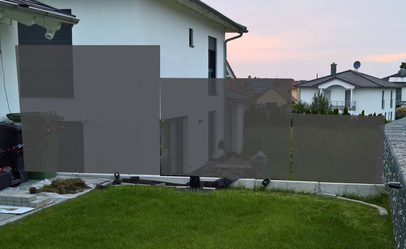

wir haben am Geländesprung zum Nachbarn auf Empfehlung des Gartenbauers (mittlerweile geschiedene Verhältnisse) in 7 Metern Länge L-Stein (12cm Dicke) in Höhe von 150cm unter der Prämisse setzen lassen, dass darauf da später ein Sichtschutzzaun montiert werden soll.
Nun komme ich allerdings schon seit längerem nicht in Sachen Windlast weiter. Unser Aufbau soll wie folgt sein:
1x 200cm Höhe auf 250cm Breite
1x 160cm Höhe auf 200cm Breite
1x 120cm Höhe auf 150cm Breite

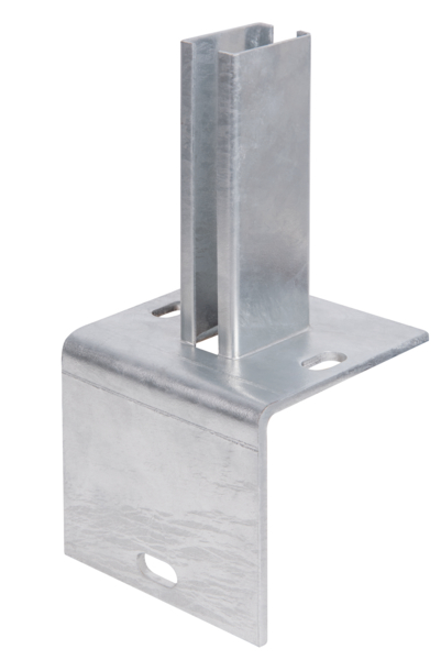

Der erste Pfosten der 200cm Höhe kann links auch mit der Garagenwand verschraubt werden, stellt also sicherlich nicht das Problem dar. Bei den restlichen Pfosten bin ich allerdings auf Montage auf dem L-Stein angewiesen. Hierzu gibt es auch gewinkelte Pfostenträger.
Leider finde ich nirgends für mich verständliche Infos in Sachen Windlast. Könnt ihr mir da behilflich sein?
Hier ein Bild der Situation vor Ort mit den Zaunelementen grob reingezeichnet:

Die Pfostenträger sehen so aus:
Metallwinkel-Befestigungswinkel aus Stahl mit Montageslöchern
Was meint Ihr? Mehr Posten? Oder passt das so?

Hm... ich denke es ist schwierig, da ne vernünftige Aussage zu bekommen.
Von wo kommt der Wind denn auf dem Bild? (i.d.R. aus Westen)
Wenn er quasi Richtung Nachbar drückt, könnte das schon ein Problem werden.
Da hast du ordentliche Fläche und auch noch nen ziemlichen Hebel durch die 1,5m hohen L-Steine.
Anders rum dürfte es besser aussehen.
Hast du mal beim Hersteller der L-Steine nachgefragt?
