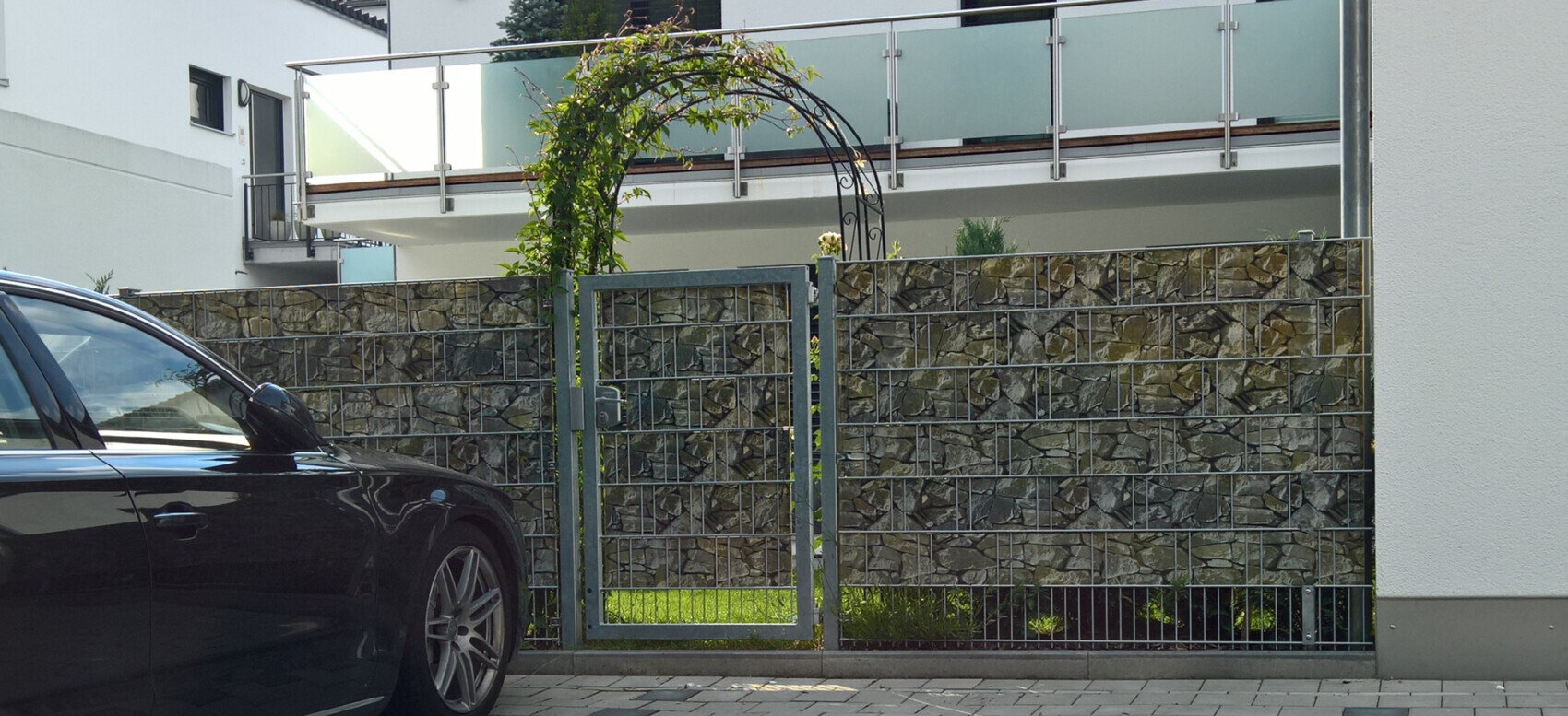

Domski
Jenseits aller Diskussionen um die Optik:
Der Hersteller GAH-Alberts, der genau den Pfostenträger im Angebot hat, der hier zur Anwendung kommen soll, schreibt zu dem Modell auf seiner Homepage: "Empfohlen für Zaunfelder bis 1200 mm Höhe". Da braucht es wohl keinen Statiker, der sagt. "So wird das nichts!"
Viele Grüße
Axel
Und geht dabei vermutlich von der Windlast eines Zaunes ohne Gabionenaufdruck aus...

DReffects
DReffects
Viele Grüße
Axel
Top, Danke für diese Info! Das hatte ich so noch gar nicht gesehen. Das Kippt natürlich das Vorhaben. Prinzipiell stellt sich dann natürlich die Frage, wie an dieser Stelle überhaupt ein Sicht und Windschutz in diesen Maßen möglich ist.
Und Ps: dieser Gabionen Druck macht die Sache nicht wirklich angenehmer. Sorry.
Also ich find das echt in natura voll ok:

Wenn dieser Winkel es tatsächlich nicht hält, was ich fast nicht glauben kann, dann hinter die Lsteine ein Fundament für jeden Pfosten. Im schlimmsten Fall lässt 1-2reihen frei dann ist die Wand nicht so anfällig.
DReffects
DReffects
Hinter den L-Steinen ist ein ca 1,5m tiefer Abgrund und der Nachbar
Auf meiner Seite kann ich leider nichts einbetonieren wegen der Pflastersteine.
