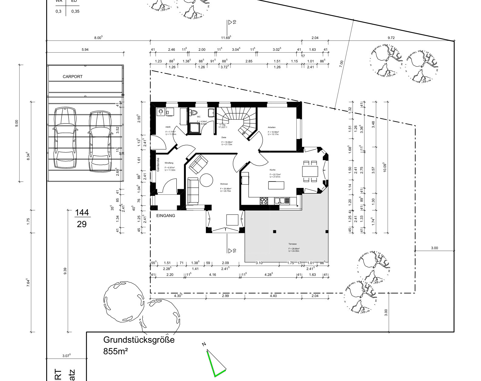

Ich habe den Grundriss für EG nun auch hinzugefügt. Ich dachte, dies sei für die Planung des Bades unerheblich. Ich freue mich natürlilch auch da über Meinungen, auch wenn dort nichts mehr groß zu ändern ist.
Ideen suche ich aber wie erwähnt nur für das Bad, möchte euch aber auch nichts vorenthalten

Leider mag ich es nicht "schräg" im Raum zu stehen
Dafür, dass du nicht gern schräg im Raum stehst, hast du aber unglaublich viele schräge Wände und Türen sowohl im EG als auch im OG. Deine Aussage passt nicht zu eurem Grundriss. Schon allein deswegen würde eine Begradigung dieser vielen Ecken Sinn machen. Alleine im EG hast du 5(!) Innentüren bei denen du den Raum so betrittst wie bei kaho‘s Eckdusche.
Ich weiß, du willst am Grundriss nichts ändern aber vielleicht regt dich dein Zitat an zumindest darüber ausgiebig nachzudenken.

Leider weichen wir ein wenig vom eigentlichen Thema ab. Der Grundriss des Hauses ist so dynamisch gewachsen, da sind viele Kompromisse dabei. Auch wenn ich mir der Ironie bewusst bin, ich mag die Schrägen in den Fluren und Räumen, aber ich mag nicht unbedingt in einer Dusche schräg stehen. Klingt komisch, ist aber so
90 Gradwinkel haben wir in vielen vorherigen Iterationen probiert, aber wirklich gut war das alles nicht. Wohnküche mögen wir nicht, sieht toll aus, ist uns aber zu ungemütlich. Wäsche, Putzmittel, Garderobe wird alles im EG sein. Stauraum haben wir auch genug. Insgesamt scheint der Grundriss des EGs mehr abzulenken, als zu helfen.
