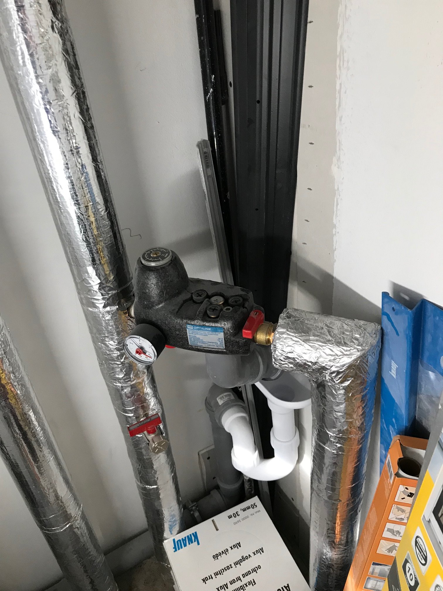

wir haben vor 2017 ein Okal-Haus gebaut mit einer Tecalor 404 eco. Dieses Jahr 2019 war der erste Kundendienst durch Tecalor (Wartungsvertrag) im April fällig. Wie es der Zufall wollte meldete unser Heizung ca. 2 Wochen vor dem Wartungstermin immer wieder Fehler mit dem Kältemittel.
Als der Techniker von Tecalor Ende April bei uns war stellte er einen Schaden an der Heizung fest der durch, aus dem Kanal zurückströmendes Ammoniak, entstanden ist. (Aussage des Tecalor Mitarbeiters). Dieses Ammoniak ist durch ausgetrocknete Trichtersiphons und einen nicht vorhandenen Siphon in den Hausanschlussraum gelangt und hat die Kupferleitungen und Motoren angegriffen.
Nach einigen Wochen auf Rückfrage bei Tecalor, wann denn jetzt dir Reparatur stattfinden wird, bekamen wir eine Email von Tecalor das eine Reparatur nicht möglich sei und daher ein kostenpflichtiger Komplettaustausch der Wärmepumpe stattfinden muß.
Dies haben wir an die DFH weitergegeben und haben nach einigen Wochen wie wir es schon gewohnt sind von DFH (Okal) die Antwort bekommen. Das die Anlage durch unser eigenes Verschulden kaputt gegangen ist, da wir es versäumt hätten die Trichtersiphons regelmässig mit Wasser zu befüllen (Dies wurde uns bei der Hausübergabe nicht gesagt). Auf den fehlenden Siphon wurde erst gar nicht eingegangen.

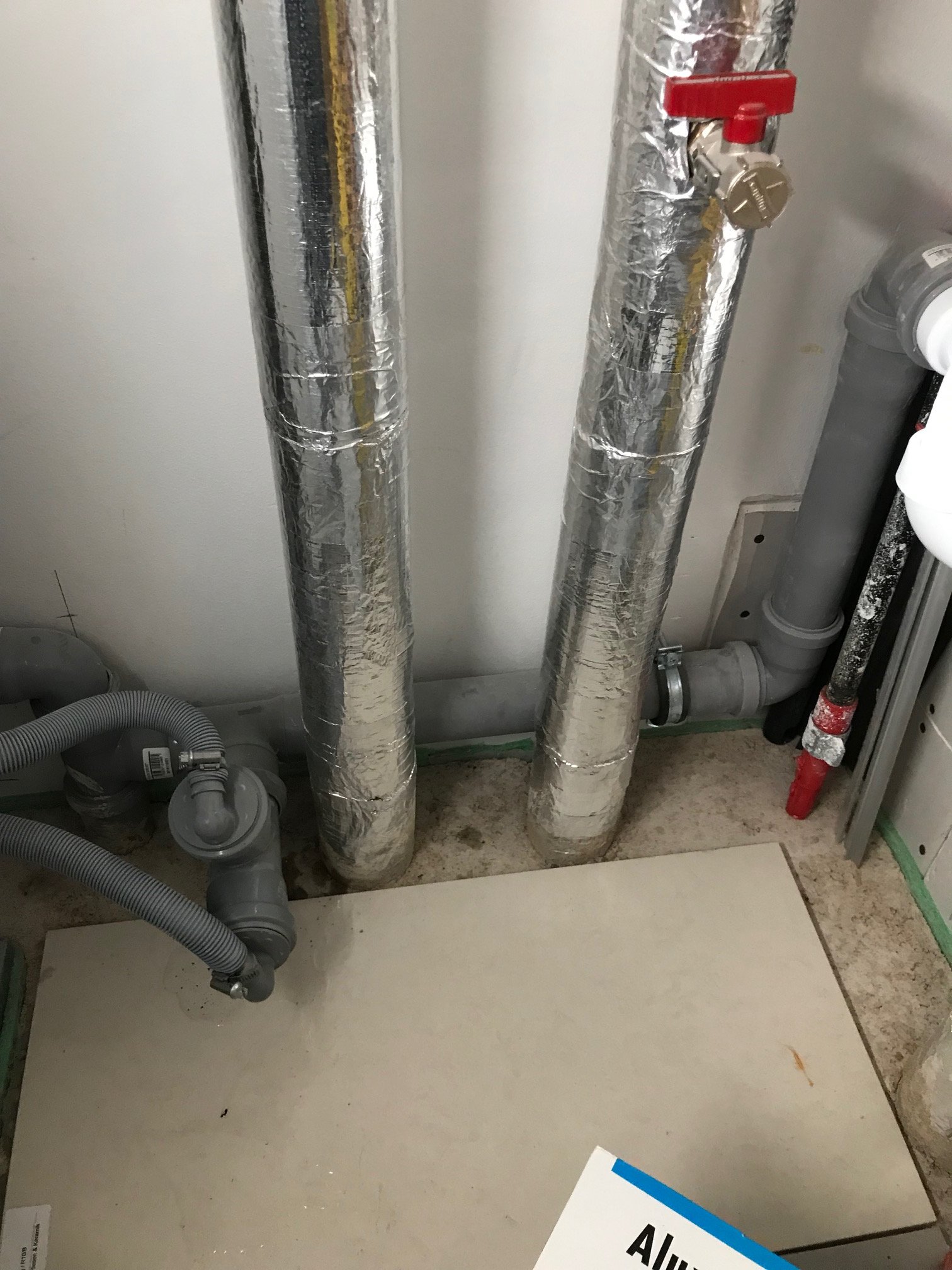

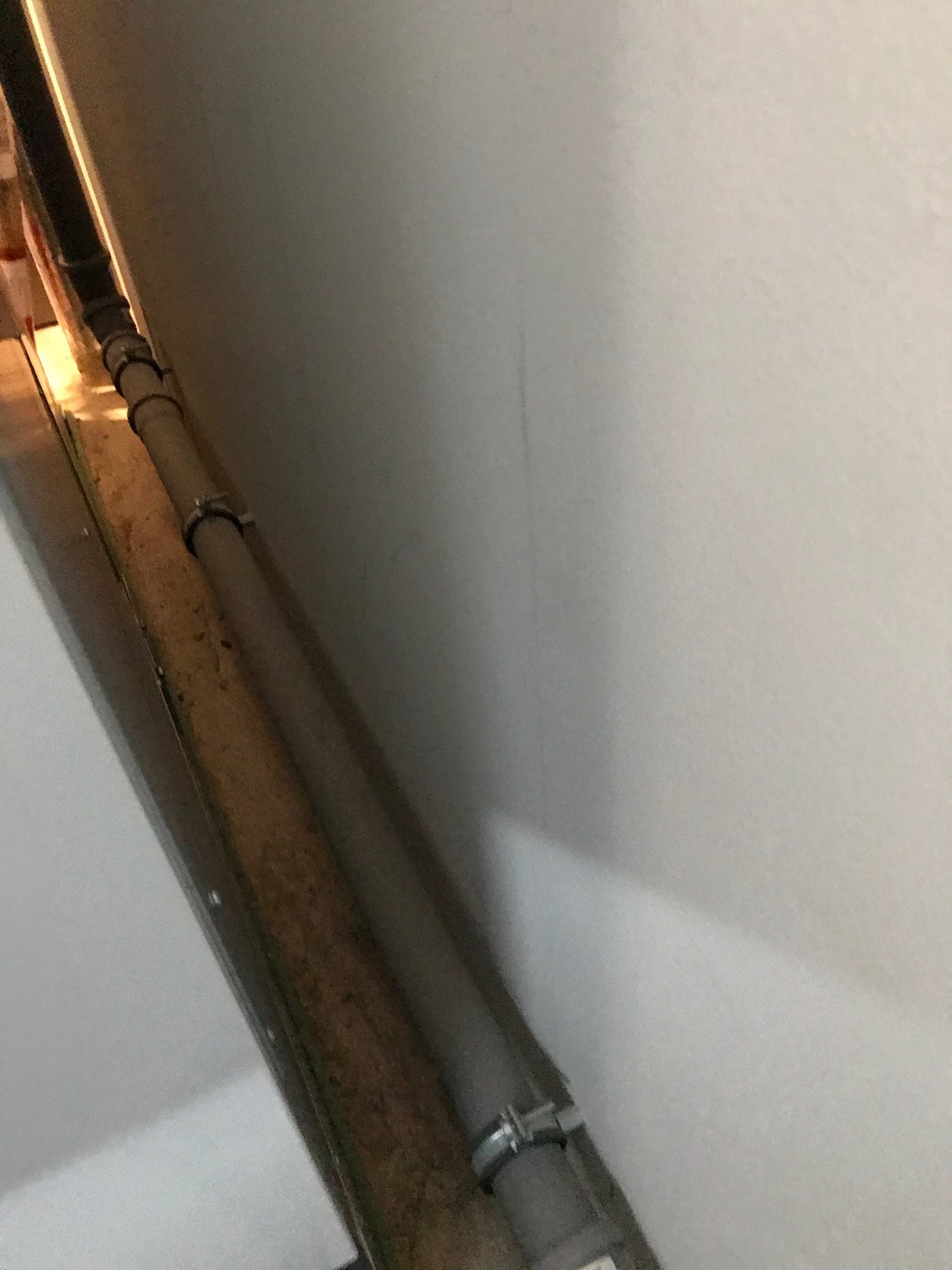

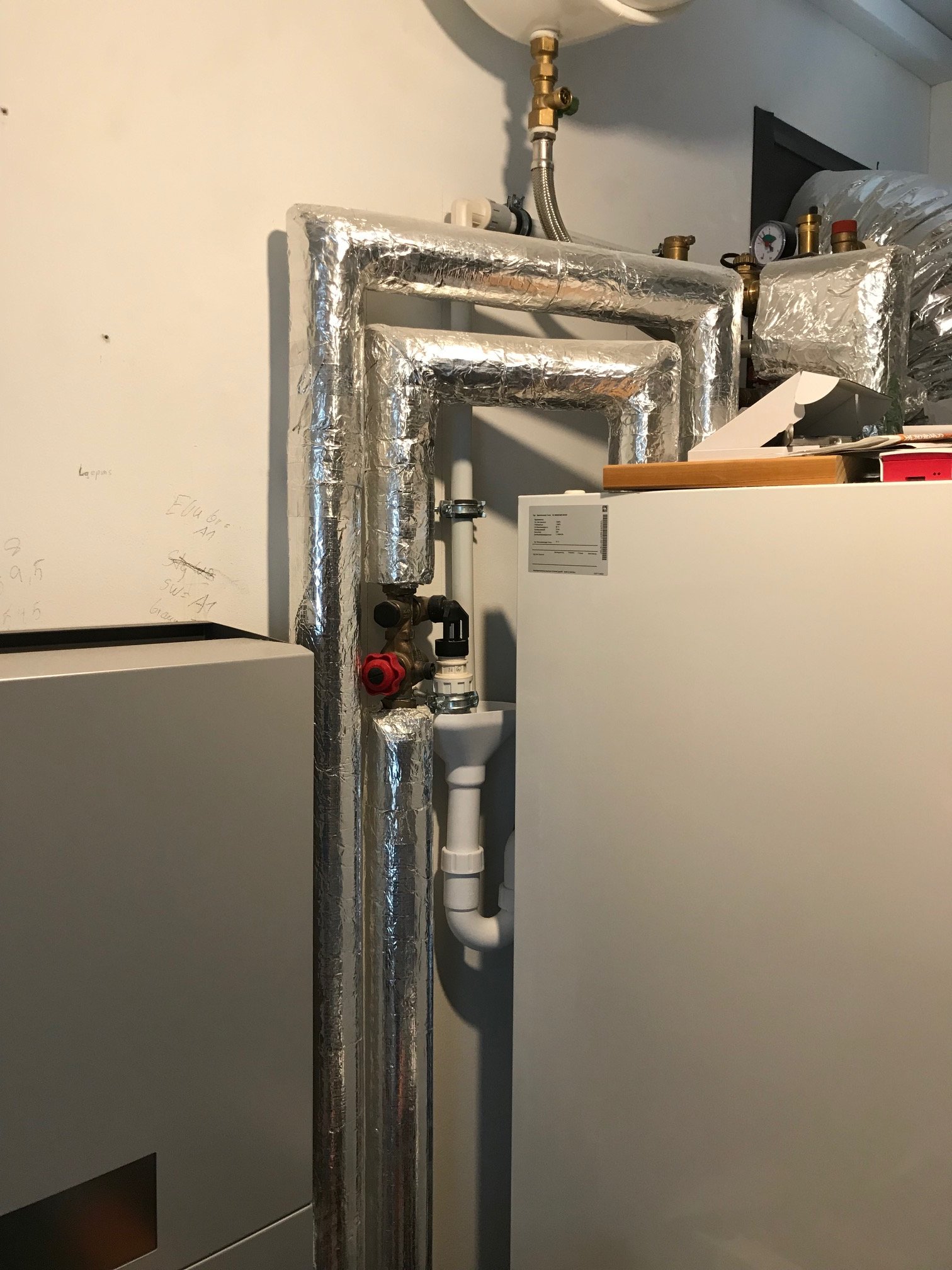

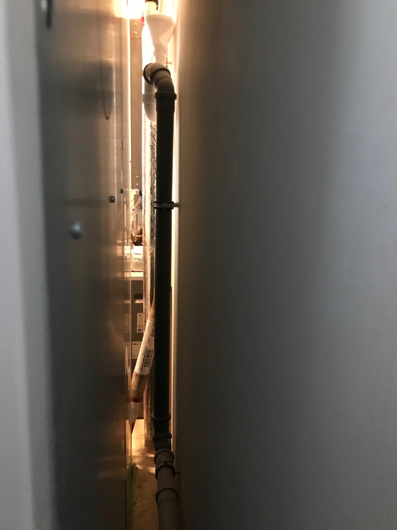

Es wurde ein Trichtersiphon an den Überdruckbehälter angeschlossen, ein Trichtersiphon unter einer Optiline Füllarmatur, aber der Kondensatablauf der Tecalor Wärmepumpe wurde ohne Siphon direkt an die Abwasserleitung angeschlossen.
Meiner Meinung nach als Laie würde ich sagen das hier ein Siphon direkt am Boden oberhalb des Bodeneinlaufs der Abwasserleitung gereicht hätte und in diesen dann sowohl das Wasser aus dem Überdruckbehälter, wie auch aus der Optiline Füllarmatur und dem Kondensatabblauf der Heizung zu befüllen.

Im vierten Bild ist einer der Trichtersiphons zu sehen der am Überdruckbehälter sitzt.
Bild eins und zwei zeigen den Anschluss dieses Siphons an die Abwasserleitung, welcher hinter unserer Heizung verläuft.
Bild drei zeigt den Kondensatablauf der Heizung der direkt an die Abwasserleitung angeschlossen wurde.
Bild fünf und sechs zeigen den Siphon der unter der automatischen Befüllarmatur hängt und wie dieser an das Abwasser angeschlossen ist.

Sorry ich meinte das 4. Bild.
Der ist fürs Warmwasser (scheint mir so auf dem Bild) und der sollte (automatisch ohne dien Zutun) immer voll sein.
Der andere von der Nachfüllstation ist eher prädestiniert zum austrocknen.
Das beim trockenen Siphon aber etwas in den Raum strömt, und das in so großer Konzentration, dass es die Geräte kaputt macht ist schon sehr abstrus.
Stinkt es denn arg in dem Raum? Habt ihr keine Lüftungsanlage?
Wir haben einen Siphon an der Lüftungsanlage, der ist eigentlich auch fast immer trocken.. manchmal wenn ich dran denke (1-2 mal im Jahr) schütte ich was rein, aber das von dem trockenen Siphon bei mit etwas kaputt gehen würde ist quatsch.
