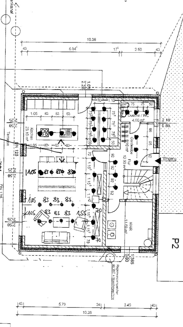

bei mir soll die Betondecke bestellt werden, dazu wurde eine Planung mit den Strahlern gefertigt, wie findet ihr die Aufteilung ?
Im OG-Bad sollen auch welche hinkommen, oder sollte ich darauf verzichten?
Danke

Ohne Leistung, Abstrahlwinkel, Format, Technik und Deckenhöhe kann man dazu nichts wirklich Hilfreiches sagen. Es gibt Leuchten, mit denen wäre das so wie eingezeichnet als funktionales Licht machbar. Für ein abends angenehm wohnliches Licht kommst Du mit Deckenbeleuchtung allein nicht hin.

Es ging nur um die Deckenleuten, werden noch mit Standleuchten etc. arbeiten, oder meinst du , ich könnte noch was zusätzliches in die Decke planen ?
Nimmt man in Bäder auch Deckenstrshler bzw. sinnvoll?
Die lichte Raumhöhe ist 2,6m.

Ich finde ... viel zu viel
Küche .. da fehlt eine Reihe vor den Hochschränken
Planrechts der Küche ... warum da 8 Stück?
Esstisch ... warum da 4 Stück und nicht besser Auslässe für schöne Hängeleuchten?
Wohnzimmer .. was sollen die mittleren 8? Da sind doch Standleuchten bei den Sitzplätzen (also evtl. Bodensteckdosen) oder Auslässe für Hängeleuchten besser.
meine Frau macht Aufnahmen für Kochvideos , diese sollen Schatten werfen, wenn man sich dadrunter befindet, nicht so optimal dann, laut Elektriker
In der Ecke kommt meine PC-Ecke
Kann man die Auslässe dann dafür benutzen oder müssen diese anders aussehen ?
Was ist wenn man die 8 lässt und zusätzlich noch mit Wand- und Standleuchten arbeitet ? Hängeleuchte in dem Bereich finde ich nicht so schön.
