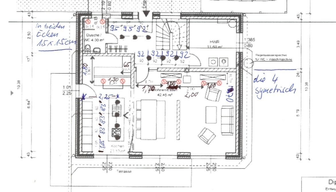

Update:
Bekam nun diesen Vorschlag, was die Strahler betrifft. Gefällt mir viel besser.
PC-Ecke: eine Arbeitsleuchte
Kochbereich: Lichtleise bei den Schränken
Essbereich: Pendelleuchte + 2 Wandleuchten
Wohnbereich: 2 Einbaustrahler + Stehlampe + 2 Wandleuchten
Gäste-Wc: 2 Strahler im Duschbereich + Spiegellicht
Im Flur bleibt es dabei erst mal, würdet ihr die 3 zum Hauswirtschaftsraum rausnehmen und dafür eine Wandleuchte planen ?
Gruß
Grundriss eines Wohnhauses: Küche, Esszimmer, Wohnzimmer, Bad, Treppe, Terrasse.
hampshire
Die Reduktion der Menge der Spots zugunsten des Einsatzes anderer Leuchten wird der Behaglichkeit im Raum guttun.
tumaa
Lieber einmal zu viel fragen , als kein mal .
Der Vorschlag kam von einem Lichtplaner , war ein Blitzvorschlag .
Sehr nett von ihm gewesen , danke euch auch.
Gruss
