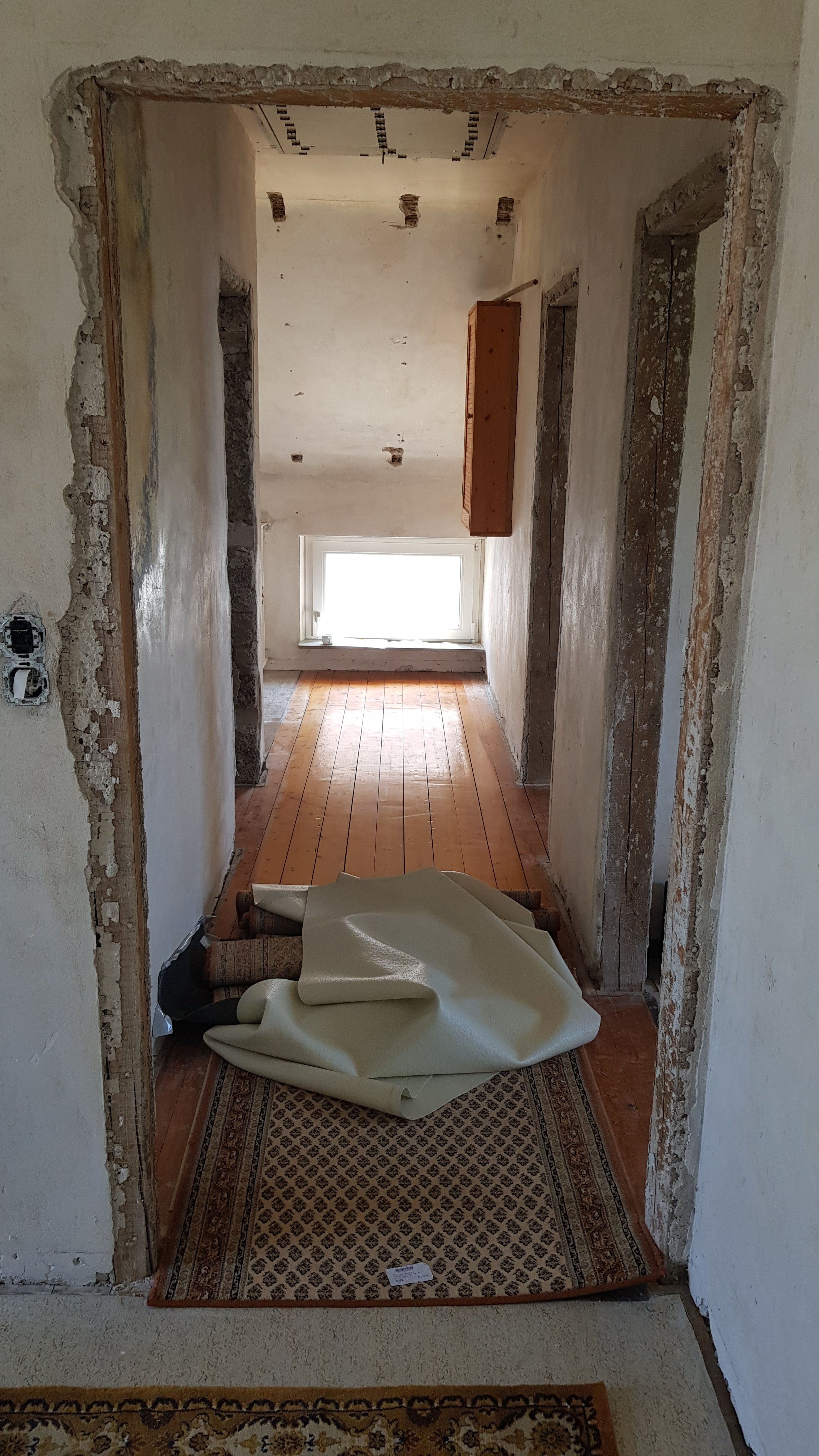

wir haben uns ein Haus aus den 50er Jahren gekauft und sind grade dabei zu renovieren/sanieren.
Wir haben nun die alten Türzargen raus gemacht und würden gerne neue setzen. Allerdings sind bei einer Zarge beim Rausschlagen große Löcher entstanden (siehe Bild 1). Da war die Zarge in Holzklötze genagelt. Wie können wir nun die großen Löcher ausfüllen?

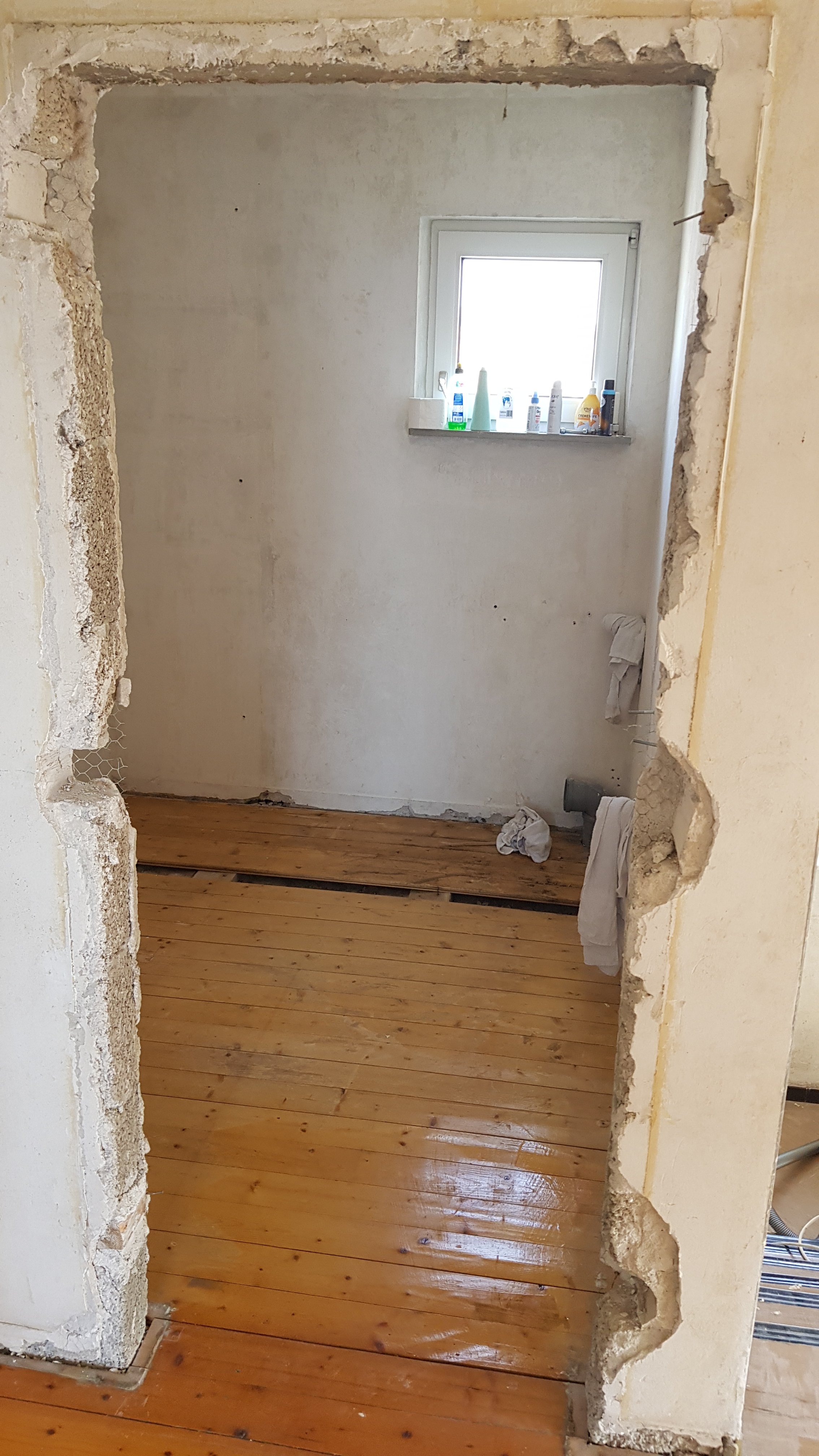

Die anderen Zargen gingen einfach heraus, da drumherum ein Holzrahmen war. Allerdings würden wir gerne die Höhe verändern, da es derzeit nur ca. 1,90 m hoch ist. Kann dieser Holzrahmen bleiben und wir müssen die Öffnung nur höher machen? (siehe Bild 2)

Die Löcher kann man mit Mörtel zu machen und für den höheren Durchgang muss der Sturz versetzt werden. Da sollte man aber wissen was man tut sonst kommt im dümmsten Fall die Decke runter.
Nur Mörtel? Ich würd da schon den ein oder anderen kleinen Stein einmörteln, danach verputzen.
Den Sturz entfernen und die Steine rausschlagen, dann wieder den Sturz einmauern, das halte ich für sehr aufwendig. Wenn Ihr das macht, müsst ihr abstützen, dann die entstehenden Löcher, wo der Sturz aufliegt, mit Steine wieder auffüllen, darauf dann den Sturz auflegen.... puuh.

Danke für die Infos, die Türöffnung zu erhöhen ist leider unumgänglich! Die Öffnung ist wirklich nur Max 1,90 m hoch und mit meinen 2 Meter knalle ich jedes Mal dagegen, wenn ich nicht daran denke mich zu ducken.
