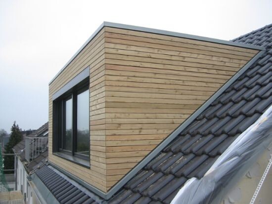

Generell ist das Ziel des Ganzen das EG durch einen Erker etwas zu vergrößern und anschließend auch im DG diesen Erker auf eine Höhe von ca. 6 m "hochzuziehen" und per Flachdach mit geringer Neigung zu überdachen (ungefähr wie im beigefügten Bild).
In diesem Zusammenhang habe ich mir halt die Frage gestellt, ob ein solcher Erker von der Traufhöhe ausgenommen ist.

Richtig - das Ding auf dem Bild (korrekt, ein Erker) geht mit dieser Traufhöhe klar nicht, bzw. nur im EG oder bis in den Kniestock (und dort wohl unnütz).
Matze999
Wie sieht es denn dann mit Dachaufbauten aus (siehe beigefügtes Foto)? Muss dort die Traufhöhe auch beachtet werden, da im Bebauungsplan Dachaufbauten auch nicht explizit ausgenommen werden?
