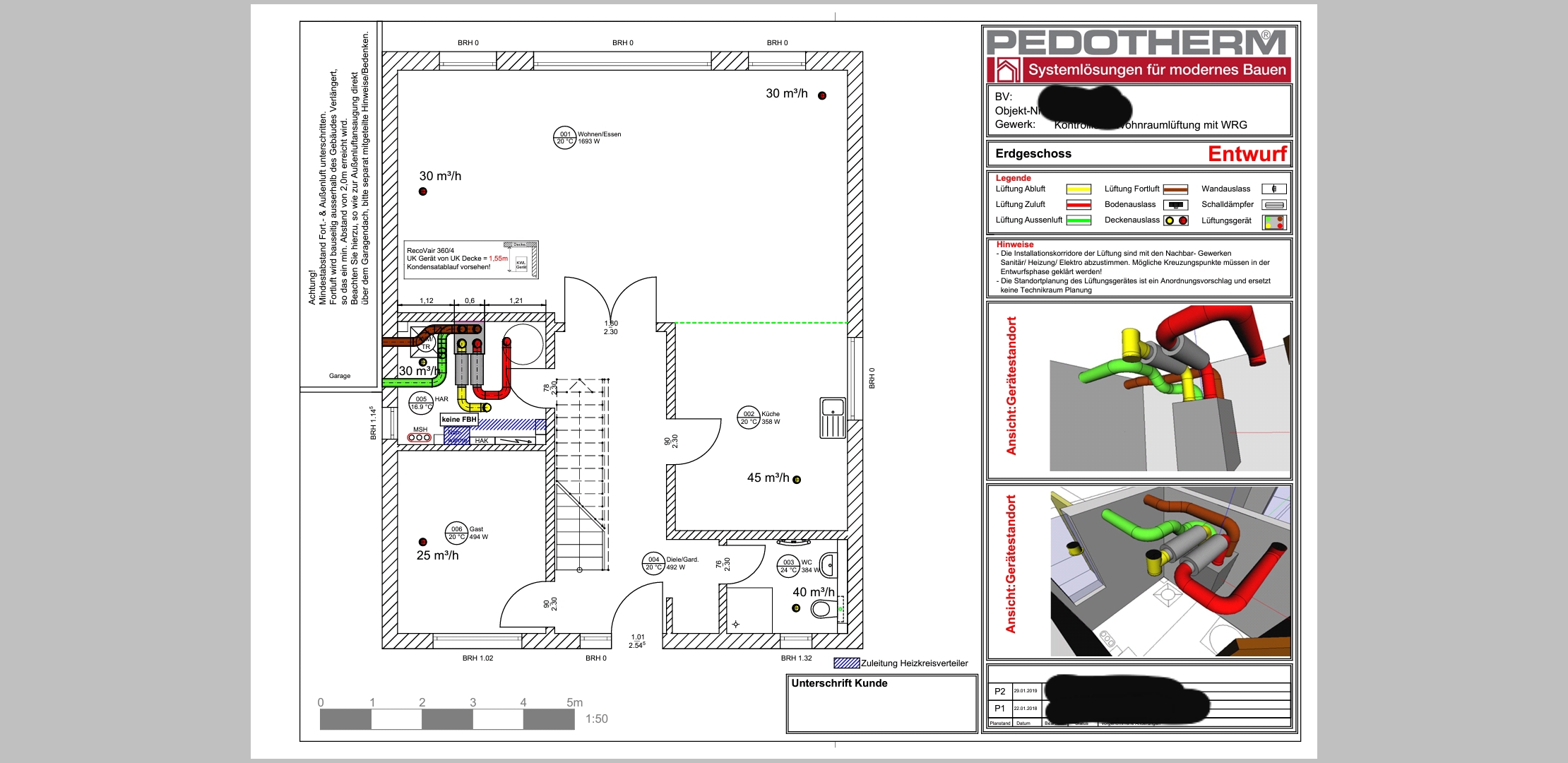

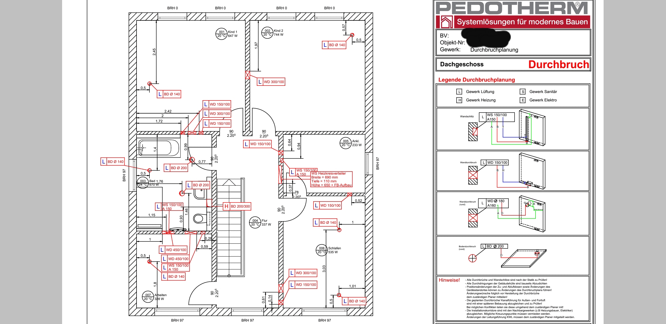

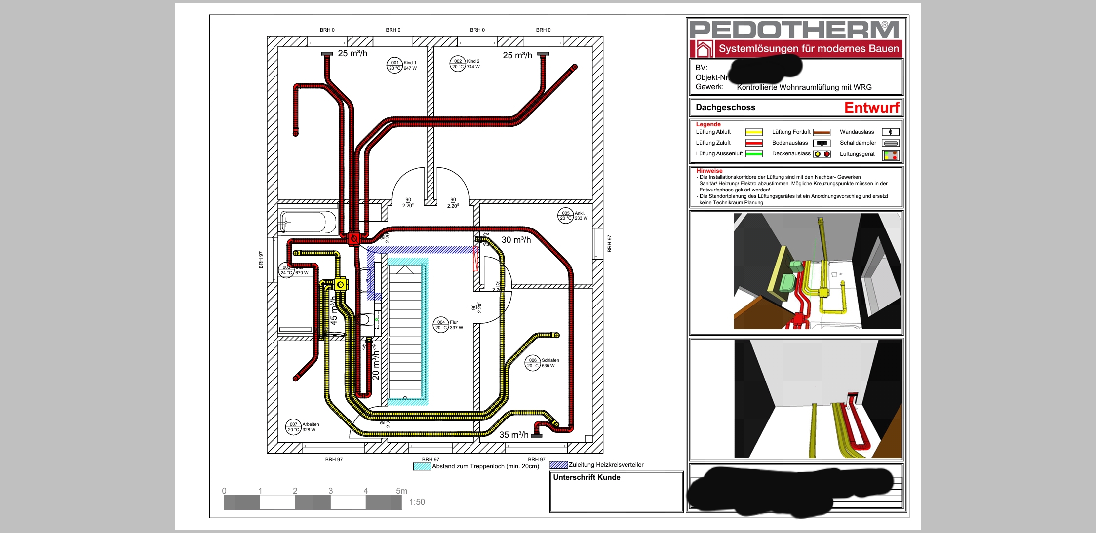

könnt ihr meine Kontrollierte-Wohnraumlüftung Planung bewerten ...
Ziele:
1. Gute Luft in allen Räumen
2. Absolut leise Anlage, die in den Räumen möglichst nicht zu hören ist
Fragen:
1. Reichen Volumenströme?
2. Ist die Anlage kaum zu hören?
3. ...
Danke schon mal!!
Anliegend noch die Planungsunterlagen.
Wir haben die RecoVair 360/4 von Vaillant.
Christian NW
Ergänzung:
Familie: 2 Erwachsene, 2 Kinder
Räume EG:
  1. Wohn/Esszimmer mit offener Küche = insgesamt 58 m² Fläche , davon 44 m² Wohn/Esszimmer Zuluft: 2x 30 m³ (in der Decke), und 14 m² in offener Küche Abluft: 45 m³ (in der Decke)
  2. Gästezimmer = 11 m² Fläche, Zuluft: 1x 25 m³ (in der Decke)
  3. GästeBAD = 4,5 m² Fläche, Abluft: 40 m³ (in der Decke)
  4. HAR = 8 m² Fläche, Abluft: 30 m³ (in der Decke)
Räume OG:
  1. Kind 1 = 17 m² Fläche, Zuluft: 1x 25 m³ (im Boden)
  2. Kind 2 = 18 m² Fläche, Zuluft: 1x 25 m³ (im Boden)
  3. Elternschlafzimmer = 14 m² Fläche, Zuluft 1x 35 m³ (im Boden)
  4. vom Elternschlafzimmer mit Tür abgehender Ankleideraum = 8 m² Fläche, Abluft 30 m³ (in der Wand unterhalb der Decke)
  5. ArbeitsZimmer = 8 m², Zuluft: 1x 20 m³ (in der Wand unterhalb der Decke)
  6. Haupt BAD = 12 m², Abluft: 1x 45 m³ (in der Wand unterhalb der Decke)
Summe = 190 m³/h

Nur mal ein paar Gedanken:
Die Leitungen zu den Räumen mit der größten Luftbewegung sind am längsten bei gleichen Durchmesser.
Da muss also bei den anderen Räumen ordentlich gedrosselt werden, gibt also hohe Druckverluste, was mit mehr Lautstärke und höherem Stromverbrauch einhergeht.
Entweder sind die Räume mit großem Bedarf sehr nah am Veteiler oder die Leitungsquerschnitte sind größer, also 2 Leitungen.
Ich würde kein Gerät ohne Enthalpietauscher verbauen.
Bei den dB angaben zu dem Gerät wird einem ja Angst und Bange...
matte
Sag mal, wer hat denn das geplant? Du selbst?
Welche Lüftungsleitungen kommen denn zum Einsatz? Du fährst im Extremfall (Küche) 45m³/h über einen Schlauch.
Bei uns wurden die Zehnder Comfotube 75 verbaut. Die Rohre haben einen Innendurchmesser von 63mm. Somit ergibt sich bei 45m³/h eine Strömungsgeschwindigkeit von 4m/s. Das wär mir schon deutlich zu viel.
Wir haben fast jeden Auslass mit 2 Schläuchen angebunden.
Bei Vaillant gibt es die gleichen Rohre, wenn ich das richtig sehe, wobei die den Innendurchmesser mit 62mm angeben.
Also entweder du gehst du auf das größere Rohr (92mm Außen/75mm innen) und bekommst dafür höchstwahrscheinlich Probleme, das Rohr zwischen die Armierungen der Betondecke zu bekommen, oder es werden 2 Rohre je Auslass verwendet.
Aber 5 Rohre (Abluft) bei 190m³/h wäre mir definitiv zu wenig. Da sind Geräusche vorprogrammiert.
Alternativ gäbe es auch noch den Flachkanal, welcher nicht in die Rohdecke gegossen, sondern danach auf den Rohboden in die Dämmebene gelegt wird. Wobei sich vermutlich die grundsätzliche Problematik nicht ändern wird.
Vaillant hat diesen nur mit Außenmaßen von 52x132mm angegeben. Zieht man für die Wandung die 13mm Differenz zwischen Außen und Innen vom kleinen Rundrohr ab, bleiben als Innenmaße noch 39x119m.
Der freie Querschnitt des Flachkanals ist dann ähnlich dem kleinen Rundrohr.
Ich bleib dabei:
Es sind zu wenig Anbindeleitungen bei der Luftmenge vorhanden.
