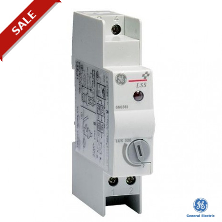

Unser Schaltaufbau:
1) Fotozelle an Außenwand West.
2) Steuerkabel zweiadrig von dieser zu einem Dämmerungsrelais im Sicherungskasten von General Electric, der Leitungsschutzschalter von denen.
3) Das Teil ist in der Empfindlichkeit durch Drehrad verstellbar, ob es schalten soll schon bei hellem Licht oder fast nie oder dazwischen irgendwann.
4) Von ihm drei Adern zu 5 LEDS a 1,3Watt im Dachüberstand Haupteingangsseite. Die schaltet er an und aus, bei Sonnenuntergang an, Aufgang aus.
5) Sie brennen ganze Nacht, 5*1,3 bringt nämlich nichts an Verbrauch. Karsten
