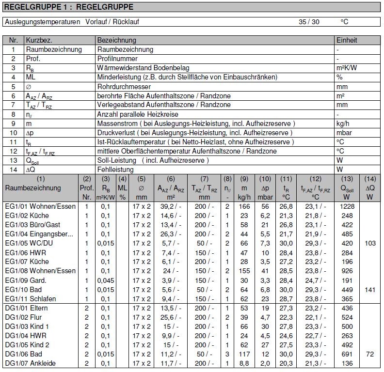

Mitgedacht hat da leider keiner so wirklich...
Optimal ist es in allen Heizkreisen den gleichen Druckverlust zu haben, damit man nirgends eindrosseln muss (natürlich muss dazu die Heizlast der einzelnen Räume im Vorhinein vernünftig berechnet worden sein) und somit die maximal tiefste Vorlauftemperatur erreicht.
Das Problem hier: Kreise ähnlich lang, ja... aber der Druckverlust eines Kreises mit 5 cm Verlegeabstand ist deutlich größer als einer mit 20 cm Verlegeabstand... daraus folgt beim hydraulischen Abgleich dann direkt, dass man für einen ausreichenden Volumenstrom im Bad alle anderen Kreise eindrosseln muss.. das wiederum sorgt dafür, dass die Vorlauftemperatur sinnlos nach oben gebracht werden muss -> Effizienzverlust und höhere Heizkosten.
Davon abgesehen, wurde ja auch schon erwähnt... 20 cm Verlegeabstand wird heutzutage eigentlich nicht mehr genutzt, da es Effizienz kostet durch höhere benötigte Vorlauftemperatur. 5 cm im Bad sind auch sinnlos, da die abgebende Wärme in Relation zu 7,5cm kaum besser ist bei höherem Druckverlust. Lieber mehr Fläche erschließen (zum Beispiel durch Wandheizung), der Effekt ist viel größer.
Wie schon oft gesagt wurde: An den Vertragspartner wenden, der soll die schlechte Planung zumindest vernünftig einstellen. Wird zu Lasten einer höheren Vorlauftemperatur und evt. der Lebensdauer des Wärmeerzeugers gehen (häufigeres Takten durch suboptimale Hydraulik), aber zumindest Warm sollte es überall werden.

KingSong
07.12.18 10:59
Kann mir dann einer der Experten hier die Auslegung mal aufschlüsseln?
Technische Heizdaten-Tabelle mit Raumbezeichnungen, Flächen und Kennwerten.
