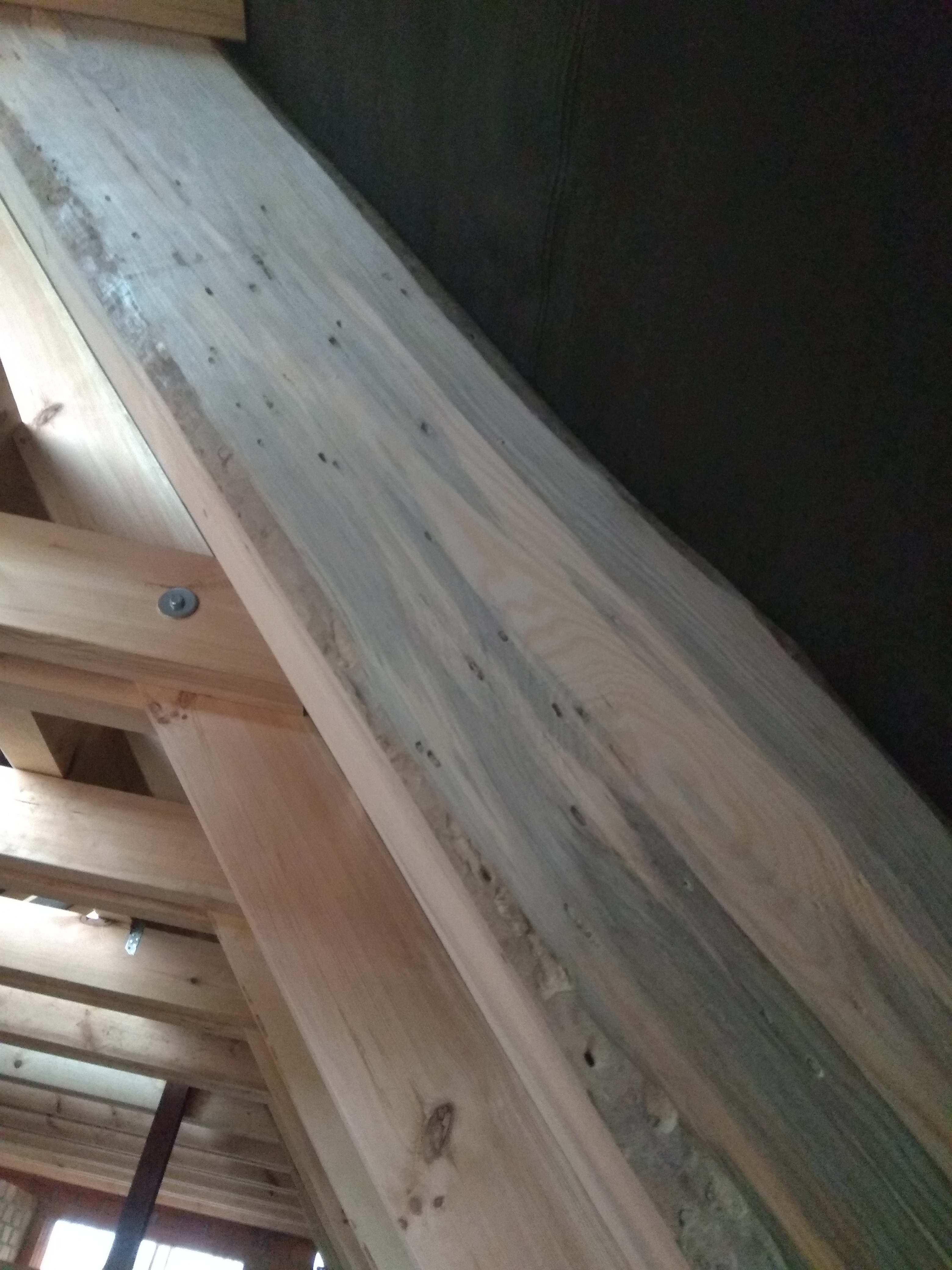

mein Haus, aktuell im Rohbau befindlich, erhielt einen Kiefern-Pfettendachstuhl. Dach ist noch nicht gedeckt, aber Unterspannbahn ist drauf.

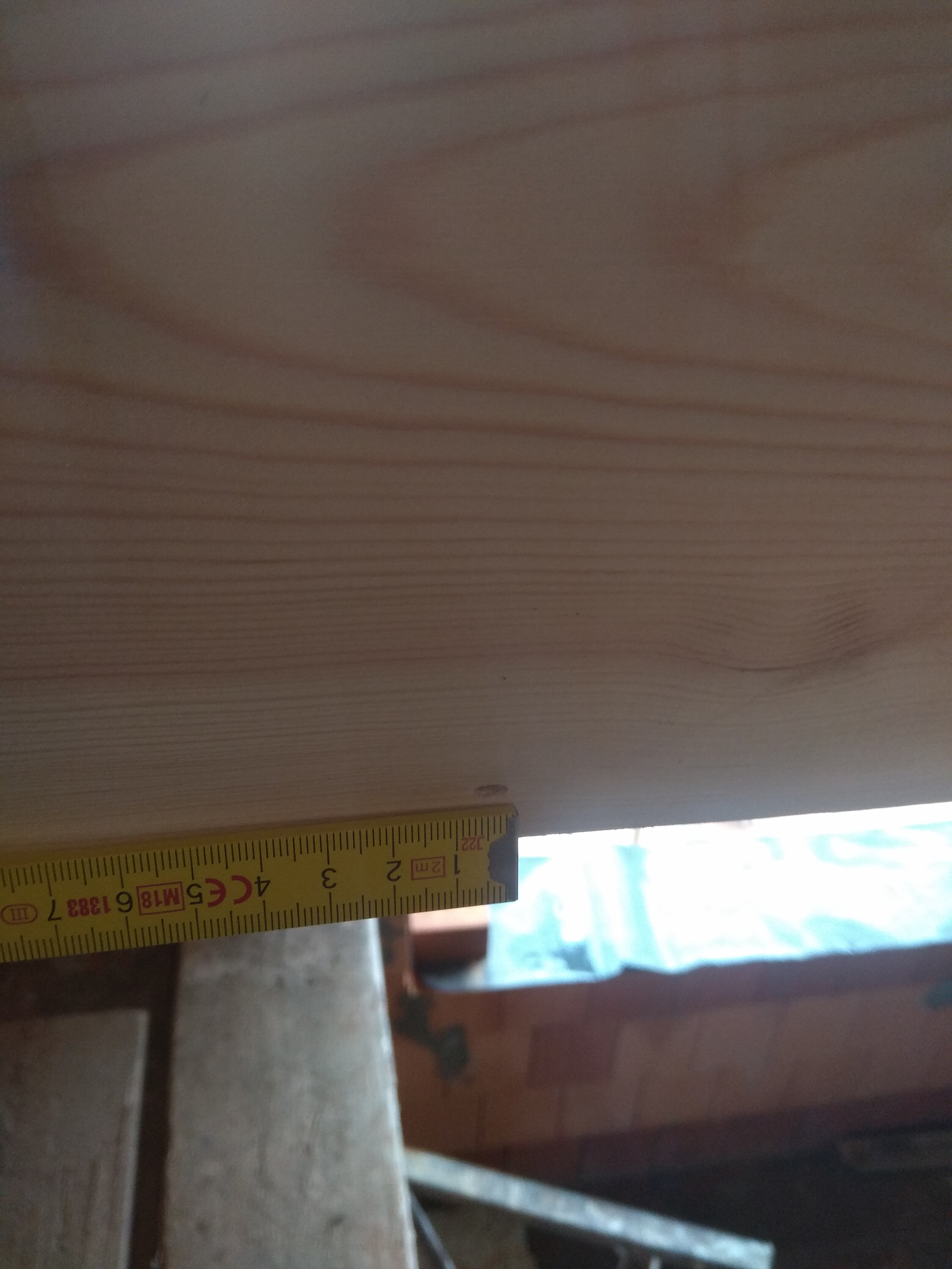

Nach Betrachtung fiel mir auf, dass Sparren und Kehlbalkenlage von Bläue betroffen sind. Einige Sparren weisen meines Erachtens hohen Befall von Larven-Fraßgängen auf. Hausbaufirma stelltssich quer. Laut DIN 4074-1 sind Fraßgänge bis 2mm Durchmesser zulässig. Nachweislich sind die Löcher oval 5mm breit und knapp unter 2mm hoch. Von der Baufirma wurde darauf verwiesen, dass ich falsch gemessen habe. Man müsse quer messen, als wenn es ein Kreis wäre. Die DIN würde daher eingehalten werden. Ferner wird auf eine Anmerkung in der DIN verwiesen, dass Fraßgänge bis 5 mm Durchmesser nicht die Holzfestigkeit betreffen würde. Steht da auch wirklich drin, nur nicht bei der Tabelle mit der Schnittsortierung (S10 nicht sichtbar).

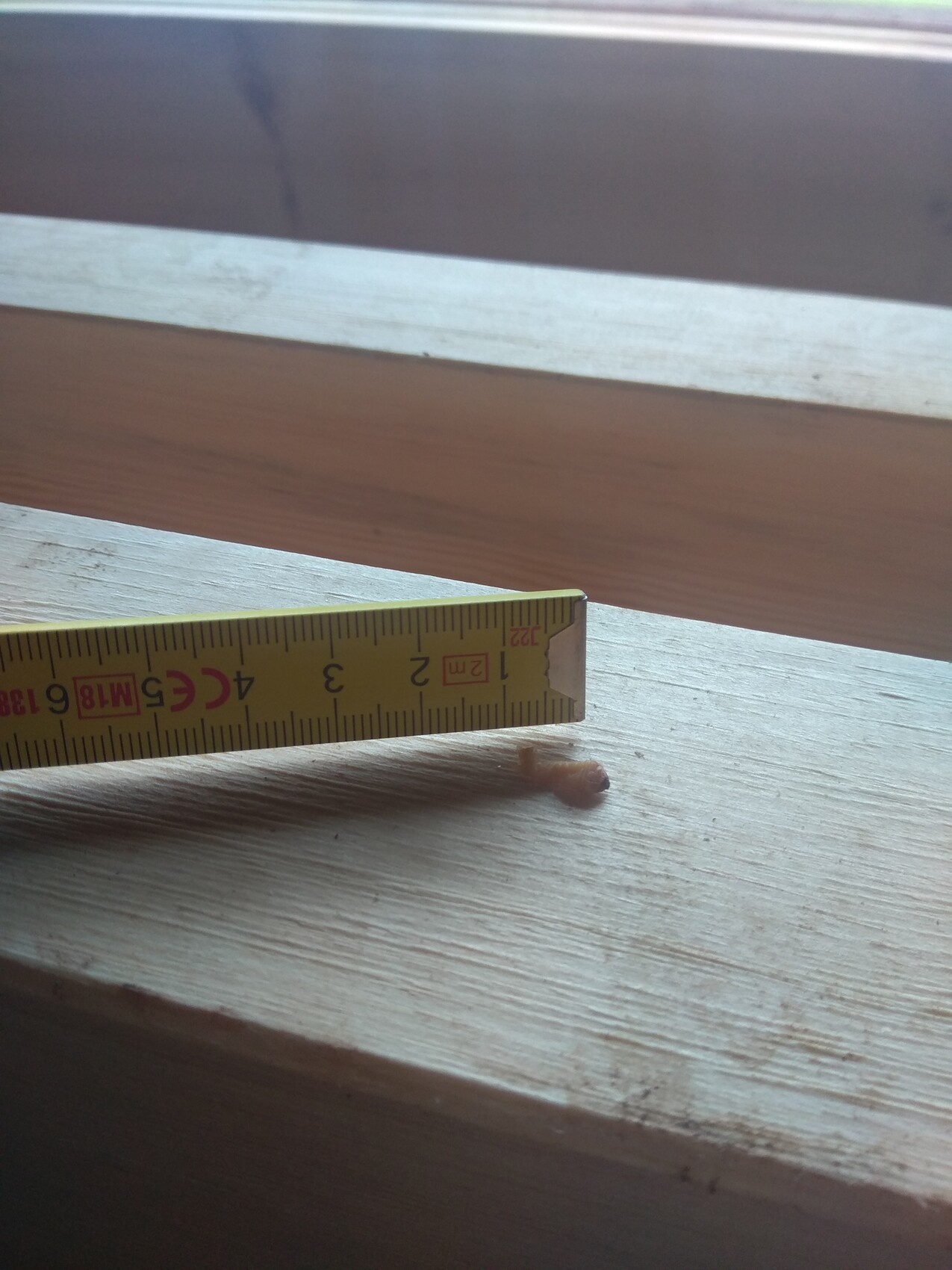

Ferner habe ich eine Larve im Holz gefunden. Sag noch relativ frischbaus, ganz und gar nicht gegrillt nach der Kammertrocknung.
Holzschutz-Gutachter vermutet Hausbock, also Trockenholzinsekt. Hausbaufirma behauptet Frischholz Sekt, Scheibenbock, aber da das Holz getrocknet wurde keine Gefahr.
Habt ihr irgendwelche Tipps? Vor allem bei Messmethode der 2mm. Rechnung Dachstuhl wurde noch nicht bezahlt.
