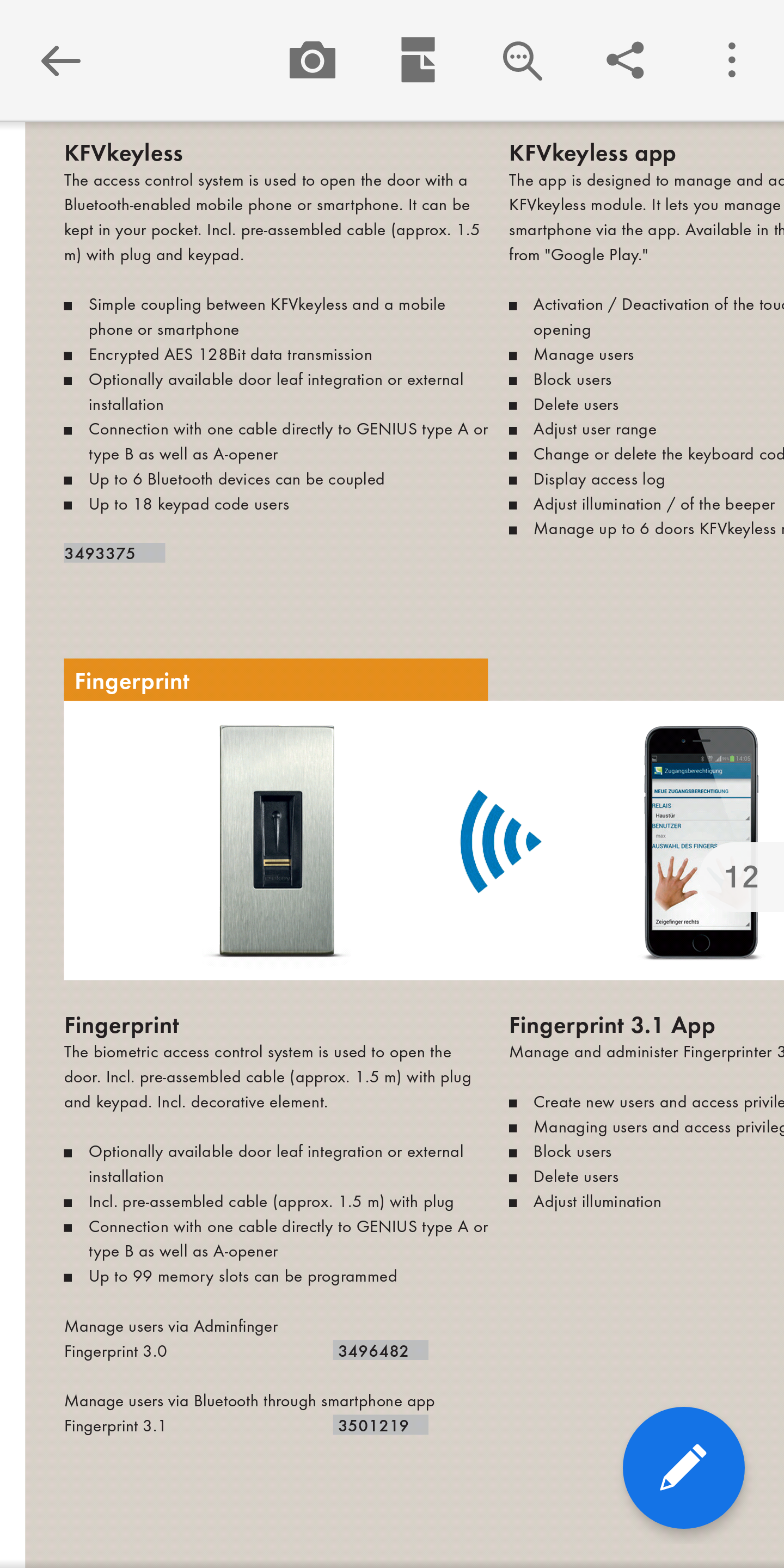

Gute Frage. Unter der im Angebot gelisteten Bezeichnung „
Fingerprint 3.0, Genius CA 3496482“ finde ich nichts. Als wir dort waren, haben wir uns das Teil angesehen. Es war rahmenlos in die Tür verbaut. Also einfach nur der kleine Scanner direkt in der Tür. Ich hake noch mal nach.
cybergnom
Das scheint ein Produkt von Sigenia zu sein:
Fingerabdruck-Schloss (Metall) mit Scanner und Smartphone-App
Sicher, dass das mit dem eKey Multi untereinander vernetzt werden kann?
