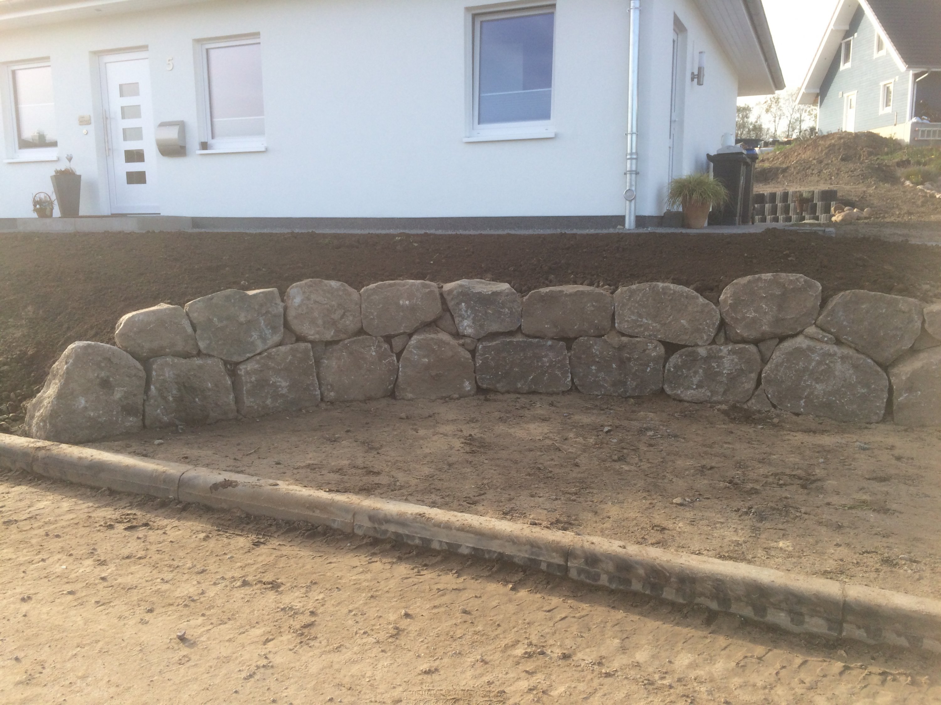

Weißes Einfamilienhaus mit Stützmauer aus großen Natursteinen im Vorgarten.
HilfeHilfe
@Nordlys schöne Mauer ! Ansonsten kannst du auch mit schönen Anthrazit hohlsteinen sie selbst basteln ! Bewährungsstahl rein ( Stäbe ) und Beton . Fertig ist die Kiste. Sind es durchgehend 2 Meter Höhe ? Kosten sind überschaubar
