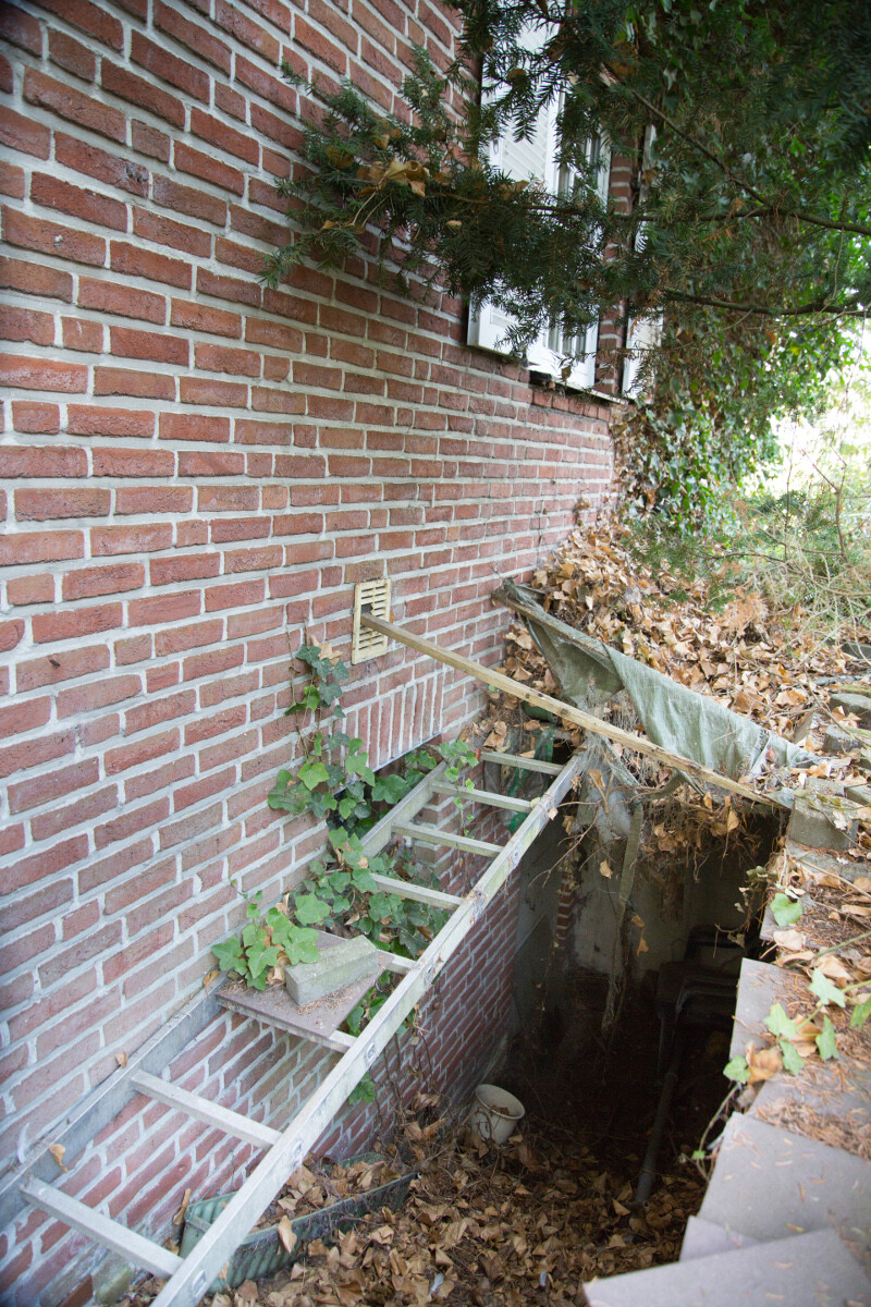

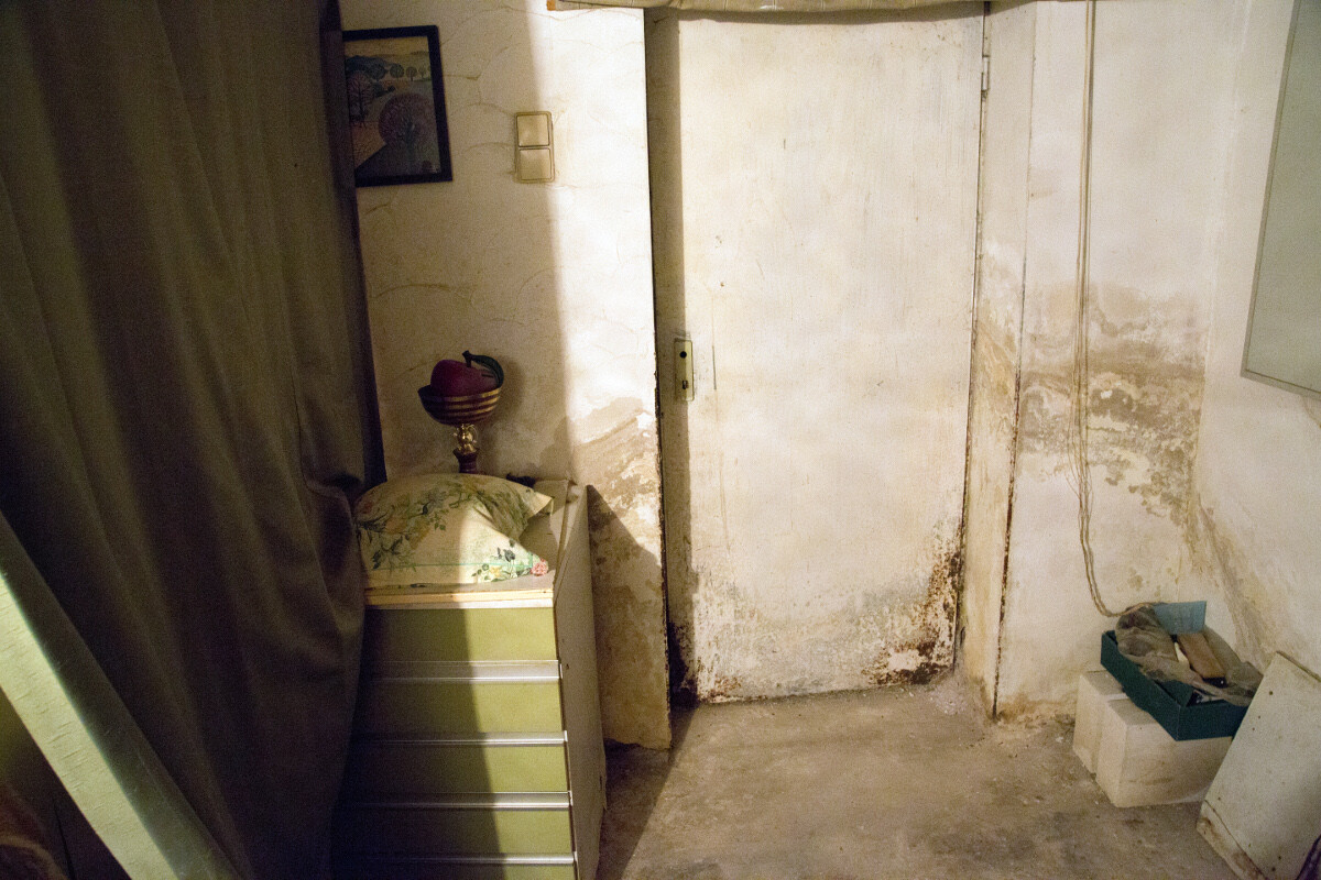

Im Keller gibt es einen Raum mit einer Metalltür, welche in den Garten führt. Hinter der Türe ist also ein seitlicher Treppenaufgang, der an der Hauswand entlang nach oben führt. An der kleinen Fläche am unteren Ende der Treppe befindet sich ein Abfluss. Nun ist durch die etwas verwilderte Vegetation im Laufe des Jahres sehr viel Laub und sonstiges Grünzeug in diesen Bereich gefallen und hat dadurch den Abfluss verstopft. Dadurch stand nun eine zeitlang Wasser hinter der Kellertür, welches dann durch die Türöffnung in den Keller wanderte. Auf der Innenseite sieht man recht deutlich, wie das Wasser links und rechts schräg Richtung Boden wanderte in einem Bereich von ca. 1m neben der Tür.
Die restlichen Wände des Raumes und auch der restliche Keller insgesamt sind trocken. An der Stelle des Wassereinbruchs befindet sich auch kein Schimmel, man sieht nur Wasserflecken auf dem Beton. Der Keller selbst besteht aus Beton bis ungefähr Kopfhöhe.

Nach deiner Schilderung würde ich das auch annehmen. Ein paar Bilder helfen hier mehr.
Wichtig ist den Abfluss zu reinigen und zu spülen. Je nach Alter macht auch eine Kamerafahrt durch den ganzen Ablauf Sinn. Der Örtliche Entsorger bietet das teilweise als Dienstleistung an - meist günstiger als Kanalreinigungsfirmen.
Ansonsten sind Außentreppen entlang der Kelelrwand immer eine Schwachstelle, die man im Auge behalten sollte. Ist die Abdichtung Treppe/Kellerwand in Ordnung? Ist die Stufe am Kelleraustritt ohne Ausbrüche und Risse? Ist die Absenkung Kellertür/Bodenablauf hoch genug (15 cm sollten es laut DIN sein)? Ist der Bodenablauf unter Rückstauebene oder mit Rückschlagklappe verschlossen?
Vor allem bei Kellereingängen auf der Westseite würde ich mittelfristig eine Überdachung/Einhausung in Betracht ziehen.

Da hast du Recht, das habe ich in jedem Fall vor, Platz ist an dieser Seite des Hauses auch genug vorhanden. Es wurde anscheinend auch versucht, die Treppe mit einer Plane abzudachen, seit die letzten Bewohner ausgezogen sind, allerdings kollabierte das Ganze dann offensichtlich irgendwann.
Die Außenwand sieht soweit eigentlich gut aus, auch die Treppe ist soweit ich das sagen kann in einem guten Zustand. Da muss halt nur mal richtig massiv der "Urwald" weggeschnitten werden, das würde glaube ich alles schon massiv entschärfen.
Hier mal zwei Bilder, einmal die Hauswand mit der Treppe, dann noch die Türe von innen:
Außenansicht roter Backsteinwand mit Fenster, Kletterpflanzen und Kellerabgang
Kellerraum mit feuchten Wänden, Schimmelbildung und Lagerboxen

Das sich rechts und links das selbe Bild zeigt, scheint die Erklärung der Eigentümer auf den ersten Blick plausibel. Erkennt man die Höhe des damaligen Wasserstands auch an der Außenwand?
Rob78
Der Eigentümer war nicht vor Ort, aber der Makler war tatsächlich sehr vertraut mit dem Haus und hat auch sonst nichts unter den Teppich gekehrt. Und ja, die Außenseite zeigt ähnliche Spuren.

Weißt den der Fußboden aufgebaut? Kann sich dort irgendwo wasser verstecken, gibt es einen Estrich und eine dämmung?
Wenn nein und es ist der direkte beton boden hätte ich keine Bedenken.
