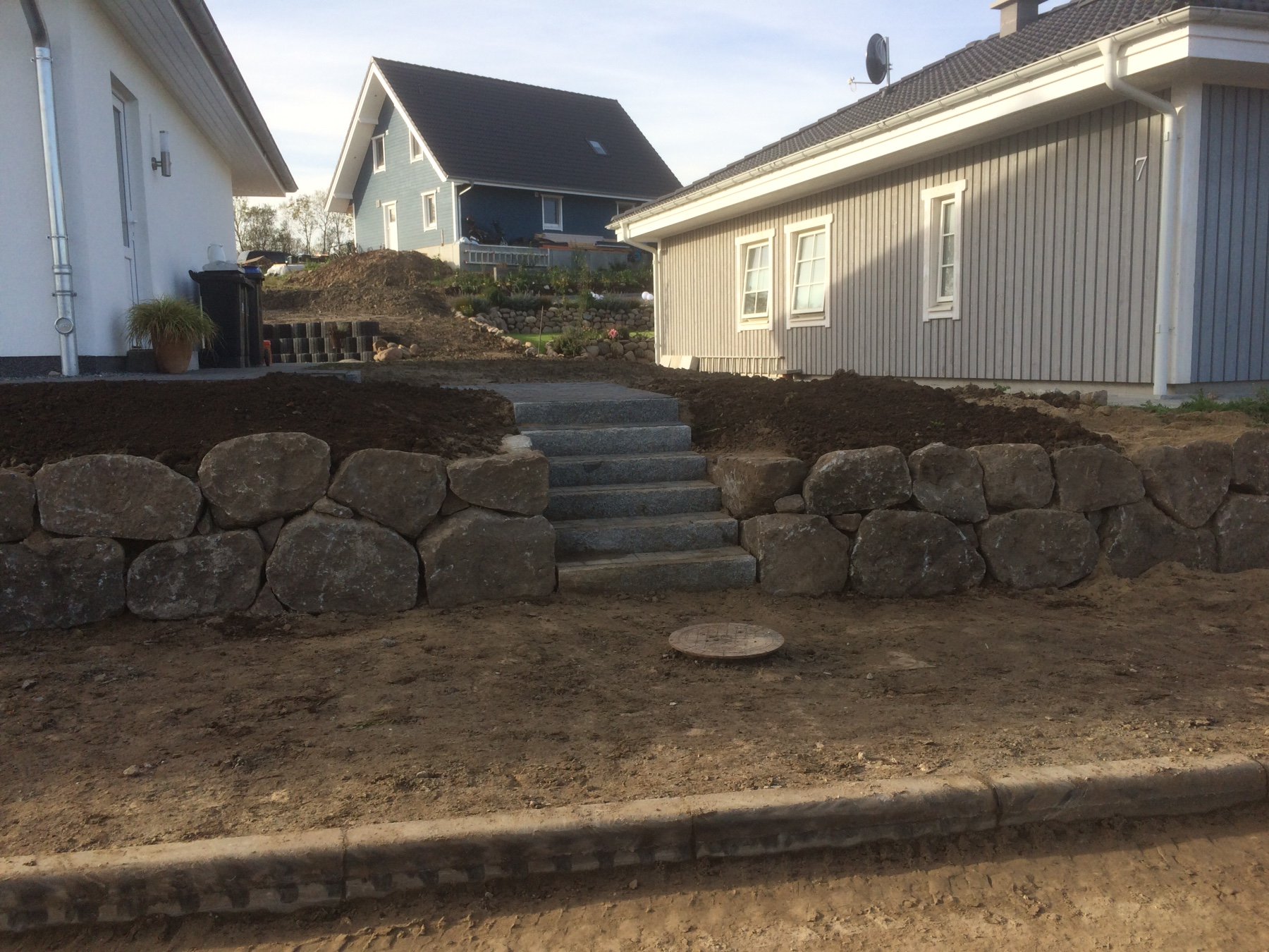

Hallo, ich bin mal auf Eure Meinungen und Tipps gespannt.
Im Garten hat unser Vorbesitzer derzeit eine komplette Mauer zum Abfangen zum Nachbargrundstück aus diesen furchtbaren roten Pflanzringen gesetzt. Insgesamt bis zu 5 Reihen (also vermutlich knapp 1,5 m Höhe.
Kurz gesagt: die müssen weg...Darin trocknet alles ein, man hat kein Beet etc etc.
Meine Idee wäre: Alles weg und 2 Natursteinmauern mit dazwischen liegendem Bett (also: Rasen-Mauer 75cm-Beet- Mauer 75 cm) Die Mauer würde dann zusätzlich wild und bienenfreundlich bepflanzt. Das ganze auf einer Länge von knapp 20 Metern. Was glaubt ihr würde das kosten, wenn man es a) selber macht oder b) von einem Gärtner machen lässt.
Für b) erhalten wir in ca 3 Wochen ein Angebot, aber ich habe leider überhaupt keine Vorstellung mit was ich da rechnen muss.
Viele Grüße
DTvomHaus
Vielen Dank für die Antwort. Inklusive Betonfundament? Und hast du Fotos vom Ergebnis? Viele Grüße und schönes Wochenende
tomtom79
tomtom79

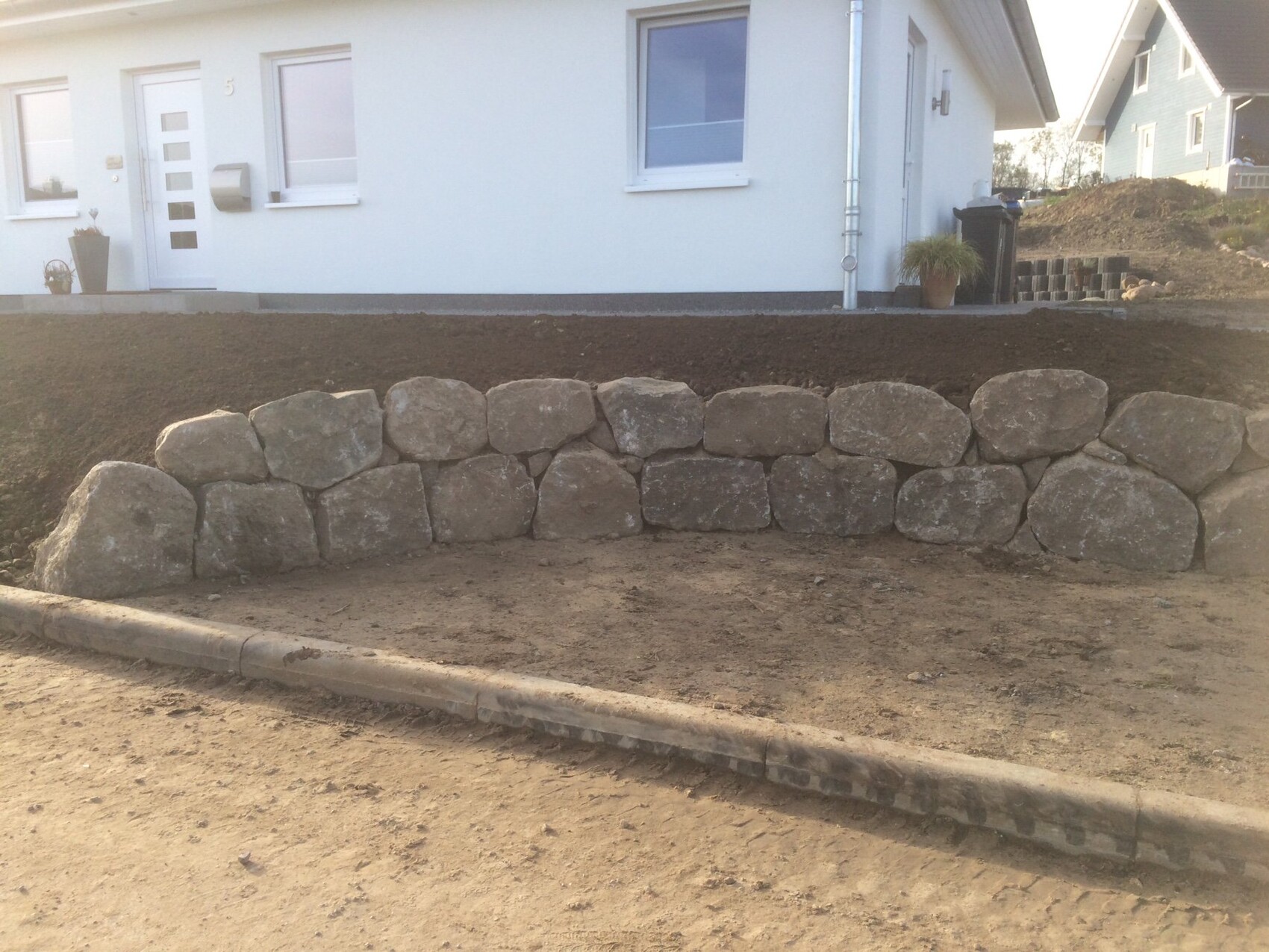

@Nordlys du hast die Steine doch mehr oder weniger geschenkt bekommen, von Friedhof oder von wo?
Normalerweise kostet 1 Tonne um die 80-100 Euro€ das ist dann ca. 1 meter auf 50x50cm block.
Arbeitkosten kommen ca. hin wobei eher mehr je nach Region.
Rest kannst dir ca. ausrechnen
Nordlys
Nordlys
Ich hab die Steine mit 15,- pro Stück bezahlt bei der Friedhofsverwaltung. Und so viele waren das, dass es um 800 wurden.
